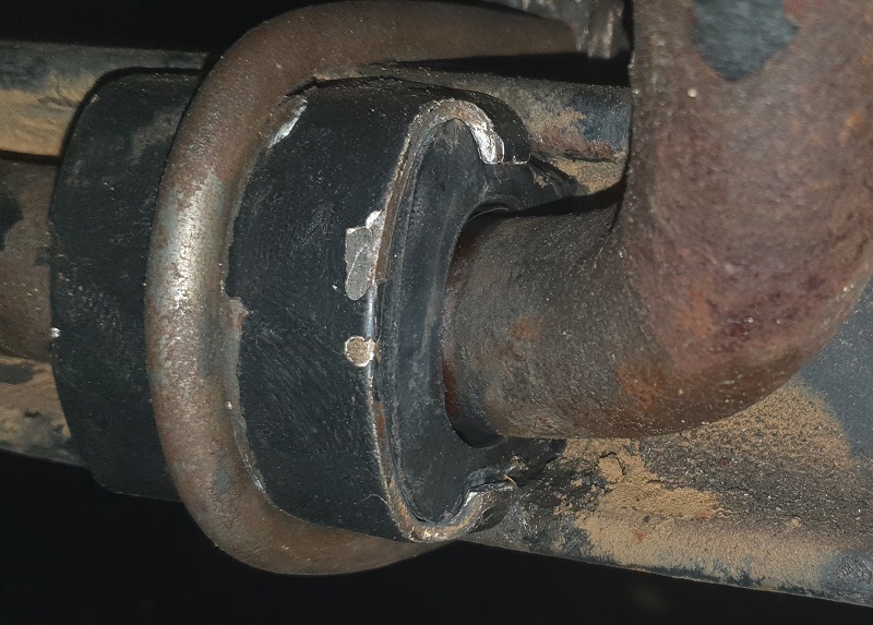

je viens de changer les silentblocs de mes barres stab et il y en a deux qui font une tronche bizarre devant:
Avant le serrage c'était nickel, mais c'est comme si la partie qui s'enfonce dans le train avant n'était pas assez épaisse en haut et en bas du coup ça s'élargit en serrant et je me retrouve avec 2 ou 3mm de libre entre la barre et le silentbloc :?
J'ai vérifié la référence sur la vue éclatée et ça correspond bien au modèle febi que j'ai pris.
Febi est quand même assez sérieux (même si ils ont des caoutchoucs qui craquèlent très vite parfois :evil: )
mais les erreurs ça arrive.
Et vu que j'ai pas envie de lâcher des sous à mercedes pour m'apercevoir que c'est pareil je vous pose la question.
C'est normal docteur?

J'ai changé mes paliers, pour une fois j'ai commandé chez Mercopièces et j'avais plusieurs cotes disponibles.
Le diamètre intérieur variait de plusieurs mm. Sinon tu peux toujours commander chez Mercedes et mesurer sur place, ils les reprendront en cas où c'est pas bon.

Aie ! Febi j'ai arrêté, trop la merde et ne dure pas assez longtemps.
