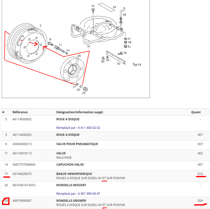

d'après la vue éclatée je suis censé avoir des rondelles de centrage côté intérieur et extérieur sur chaque jante.
Je n'en ai qu'a l'arrière, à l'avant elles ne sont présentes que côté extérieur mais autour des goujons on voit des traces de rouille comme si il y en avait eu aussi sous la jante.
Le magasinier que j'ai vu et les deux autres que j'ai eu au téléphone sont perdus car il est indiqué qu'elles sont présentes à l'avant et à l'arrière mais au nombre de 12 au lieu de 24.
J'ai bien envie d'en ajouter à l'avant mais je préfère avoir vos avis éclairés d'abord.
C'est le n°17:

Messagepar Moop » 01 PMvMer, 18 Déc 2019 14:06:04 +000006Mercredi 2009 040240
rsgqkweekkk a écrit:Salut, ben y a 6 trous par jantes, deux jantes devant = 12, quatre au cul 24, le compte est bon, consonne voyelle!
Je reformule votre sainteté:
- il y a 24 rondelles sur la vue qui correspondent au n°20 ce sont les rondelles de centrage extérieures qui viennent juste sous l'écrou, ça c'est ok j'ai pareil sur le camion.
- Ce qui l'est moins ce sont celle intérieures (n°17) qui se posent autour du goujon avant de mettre la ou les jantes, sur les vues elles sont au nombre de 12 au total mais présentes à l'avant et à l'arrière. (ce qui est chelou car 3 rondelles sur 6 gougeons ça pourrai créer un sacré de déséquilibre)
Sur mon camion elles sont bien 12 mais présentes uniquement à l'arrière, sauf que les jantes et leur fixations étant identiques à l'avant et à l'arrière je ne vois pas pourquoi elles seraient absentes devant.
(je tente l'hébergement d'image sur le forum, faut faire défiler l'image pour mieux comprendre)

Messagepar yffic60 » 01 PMvMer, 18 Déc 2019 14:37:22 +000037Mercredi 2009 040240
si tu as à l'arrière des roues jumelées
il faut par goujon,
une rondelle contre le tambour, le cône ou partie sphérique orientée vers l'extérieur du véhicule
ensuite ,tu mets en place tes 2 roues
puis une rondelle, le cône ou partie sphérique orientée vers l'intérieur du véhicule
puis un écrou, l'embase plate, en appui sur la rondelle.
donc en tout il te faut
à l'avant::: 6 goujons x 2 cotés = 12 rondelles
à l'arrière :::: 6 goujons x 2 rondelles x 2 cotés = 24 rondelles
total :::36 rondelles
bien sûre tout ceci est valable seulement si tes jantes comportent des chanfreins = usinage conique à chaque trou de fixation et de chaque côté de toutes tes jantes.
Nota
le but de la partie sphérique de la rondelle , c'est de venir se center dans le chanfrein de la jante et de ce fait centrer la jante sur le tambour.
Messages: 2797

Messagepar Skaotek » 01 PMvMer, 18 Déc 2019 16:52:52 +000052Mercredi 2009 040440
Effectivement je pense que a l'avant il n'y a pas besoin de rondelle a l'intérieur vue que la jante est centré avec celle de l'extérieur, alors que a l'arrière, il en faut bien à l'intérieur pour centrer la jante intérieur, et a l'extérieur pour centrer la jante extérieur.

Messagepar Moop » 01 AMvVen, 20 Déc 2019 04:10:09 +000010Vendredi 2009 040440
Skaotek a écrit:Salut,
Ha ok là c'est plus clair, donc tout est bon je vais vérifier et probablement changer celles de l'arrière qui commencent à être rongées.
