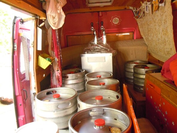

Messagepar tchoolfly » 01 PMvMar, 11 Juin 2013 14:22:02 +000022Mardi 2009 040240
Bon, moi, le souci venait en fait clairement du câble de frein à main qui allait côté gauche, le ressort était niqué. J'ai tout changé avant de finir par cette pièce... Bon, en même temps, tout le reste était bien vieux aussi, donc comme ça le système freinage est au top, ça repart pour 10 piges ;)
Sinon, je voulais quand même vous faire partager en images ma joie d'avoir à nouveau un camion opérationnel, je le rentabilise le bouzin !!
Une petite fête avec les copains : 14 fûts et la tireuse...
Retour de la fameuse petite fête...
Balade de santé à la déchet manière de prendre un peu l'air...
Etc, etc... Le camion revit, quoi (et moi aussi, bien que je passe ma vie à le charger, décharger, ranger, vider, etc... mais que bueno) !!!

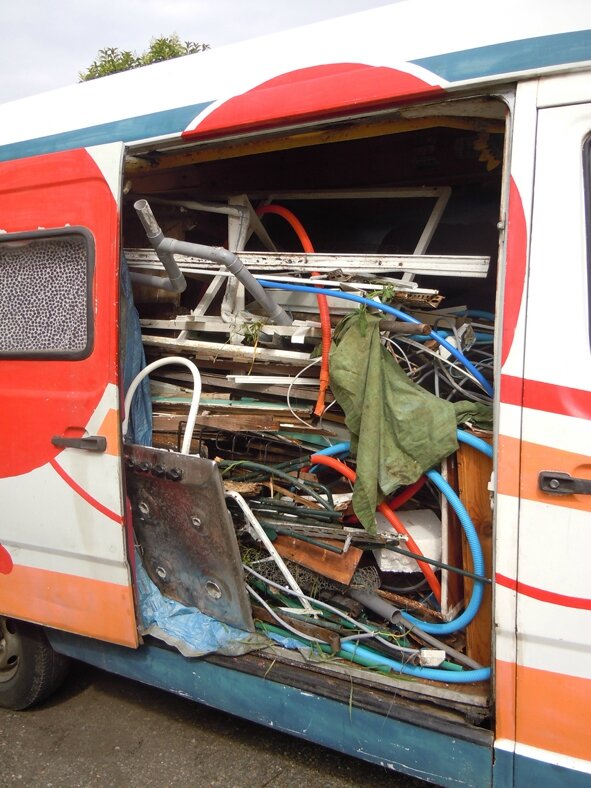

Messagepar voodoubschild » 01 PMvMer, 12 Juin 2013 13:22:12 +000022Mercredi 2009 040140
Content pour toi tchoolfly!!(perso j'suis surement un peu maniaque, mais a chaque fois que je charge du bordel comme ca en vrac (ou des amis en vrac à l'arrière), ca finit toujours avec un truc niqué, bref maintenant j'evite...)
Mais ton aménagement à l'air plus cool pour ca!
