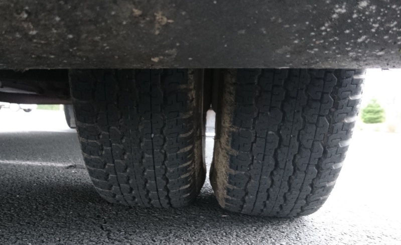

Salut la troupe, pareil, beaucoup de questions en ce moment sur cette histoire de pneus de mon côté ! J'ai d sur Bridgestone 205 R 16 c 110 108 r à l'arrière mais voilà que l'espace entre les deux pneus jumelés est très faible, cela le fait chez vous aussi ?!? Merci
