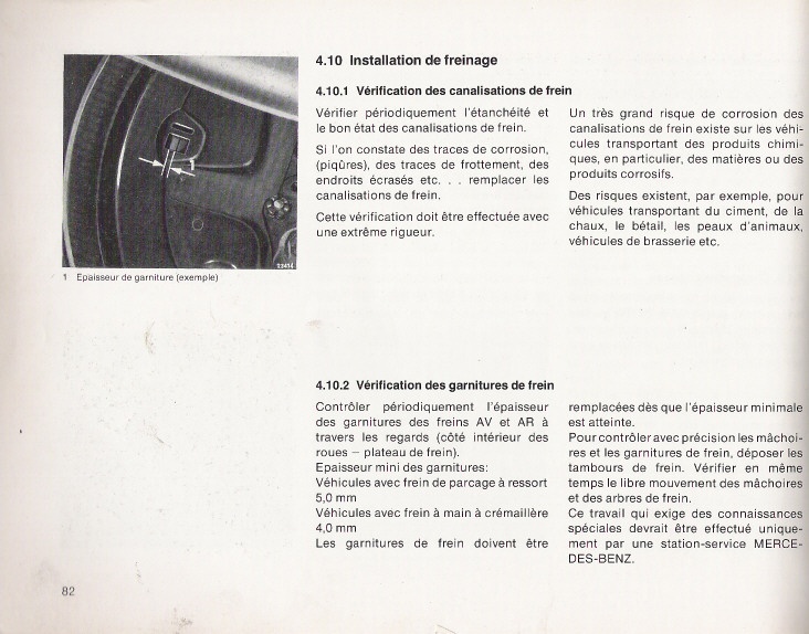

Messagepar jef » 01 AMvJeu, 10 Déc 2009 10:54:30 +000054Jeudi 2009 041040
tient si sa peut t aider c est pour un 508 mais je pense que c est pareil Image

Messagepar RKAOTIK » 01 AMvJeu, 10 Déc 2009 10:58:33 +000058Jeudi 2009 041040
merci bo je viens de regarder, et la largeur doit faire 4mm par la voir 5

Messagepar RKAOTIK » 01 AMvJeu, 10 Déc 2009 11:03:18 +000003Jeudi 2009 041140
NON je dis des conneries, ca doit faire 1cm pas loin

Messagepar gothorax » 01 AMvJeu, 10 Déc 2009 11:05:59 +000005Jeudi 2009 041140
si elle font 4 a 5 mm ya des chances quelle soit rincé 4mm c est l epaisseur mini donné par le livret technique si c est 1cm elle sont encore bonne il me semble qu il faut agir sur la molette de reglage de haut en bas pour ecarter les garniture

Messagepar gothorax » 01 AMvJeu, 10 Déc 2009 11:22:21 +000022Jeudi 2009 041140
tien je tes mis la page de la rta avec le reglage des frein
