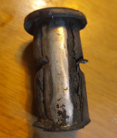

Salut, je suis en train de changer certains des silentblocs des lames avant, ceux montés sur la partie arrière des lames sont explosés:
silent bloc.png (315.27 Kio) Consulté 8 fois
Ceux de devant et des jumelles sont ok, ce qui me rend fou c'est que depuis 2019 quand j'ai changé tous les silentblocs j'ai fait max 45000km!
Et vu la tronche du truc ça fait un petit moment qu'il est naze.
C'est des febi bilstein achetés chez oscaro, c'est moi qui suit trop exigeant ou ils auraient du faire au moins le double de km?
J'ai pris les nouveaux chez merco mais je me suis emballé, on voyais seulement ceux qui étaient morts et j'en ai pris 6 en pensant qu'ils étaient tous foutus :lol:

Je dirais que la fabrication est moyenne, pour rester poli.
Dans le monde de la deuche on a les mêmes soucis, en particulier avec méhari club cassis : deux jeux d'allumage en 200km, soufflets de cardans qui tiennent 2000, etc... La marque n'est plus toujours une garantie :/
Une piste pourrait de être chercher si la référence est commune avec des 4x4, et trouver le même modèle en polyuréthane.
