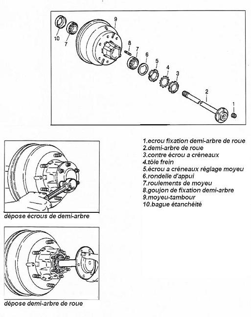

ce sont bien les vis du demi-arbre (qui ne sont plus celles d'origine)
tu vas devoir déposer le demi-arbre pour accéder aux écrous à créneaux du tambour lors de la remise en état des freins
tu vas donc régler les problèmes en même temps, étancher le demi arbre, régler le jeux des roulements a la repose du moyeux

Tu devrais pouvoir trouver la référence ici:
https://partsouq.com/en/catalog/genuine/locate?c=Mercedes-Benz
Pas forcément besoin de la chercher avant d'aller les voir. Il te faudra le gougeon (pièce 8 sur la vue d'étoiles) et l'écrou (pièce 1)

il faut déterminer le type de pont HL 1/2-3,3 ou HL 1/3-4,5
