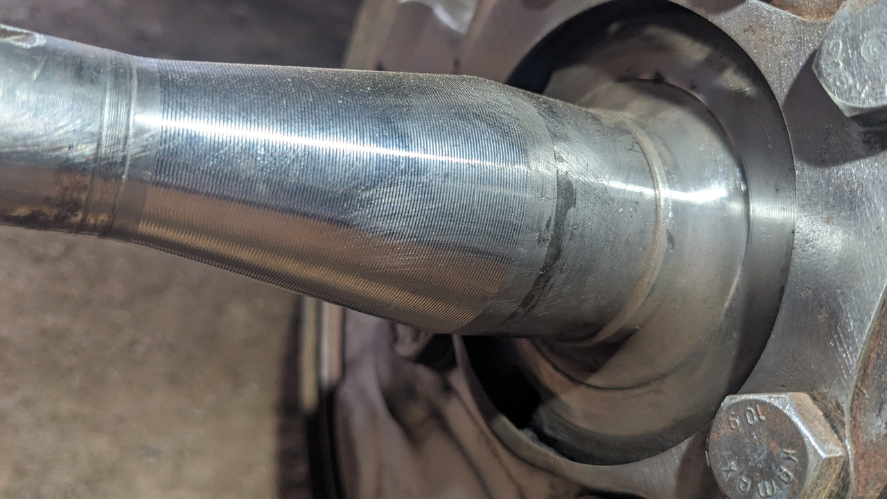

Je suis en train de faire un entretient des freins avant (bien dégueux et en manque d'efficacité au bout de 40ans) de mon 508 de 1982, en démontant je fait une étrange découverte :? ... La fusée de la roue droite semble saine ( et complète..)
Avant gauche c'est une autre histoire :shock: il manque la "bague", si quelqu'un peut me donner le nom de cette pièce et j'aimerais savoir si on peut l'acheter.
Je vois l'encoche (photo ci dessu) qui ma l'air normale puis un trou qui m'a l'air beaucoup moins ok (ci dessous)
Je me demande si ça craint ? Et si oui ce que ça vas impliquer pour réparer ça.

Messagepar etoile80 » 01 PMvMer, 11 Mar 2026 17:18:50 +000018Mercredi 2009 040540
salut, c'est pas seulement une butée, c'est aussi la portée du joint d'étanchéité du moyeu. Sans cette bague la graisse ne peut rester sur les roulements. il faut déjà bien vérifier l'état de la fusée avant de remettre une bague (cela me semble avoir bien chauffé)
il faut ensuite déterminé le type d'essieu car il y a différents diamètre

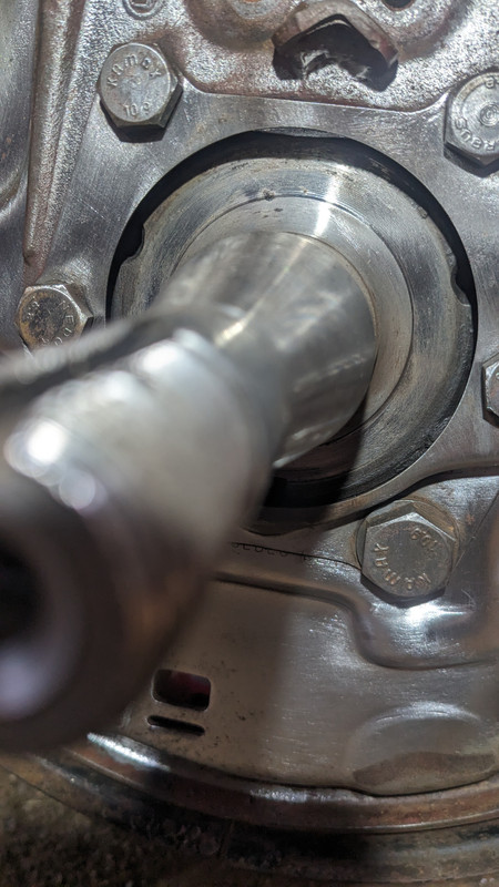

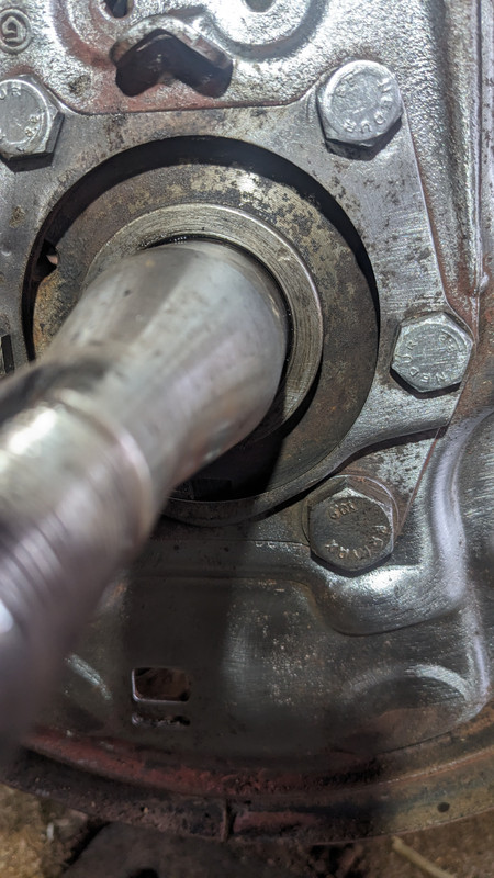

Mais bon j'ai pas du tout envie de remonter comme ça du coup voici quelques photos des deux fusées nettoyées
Celle où la bague est présente:
Et l'autre sans la bague:
Que pensez vous de l'état des fusées ? ça ma pas l'air pire...
Chez Mercopièce on me dit soit de voir avec Mercedes soit de faire réusiner la pièce (la bague)... Je ne trouve pas la rèf, des pistes ?
Bonne soirée la tribe !
Quel est votre avis là dessus ?

Messagepar yffic60 » 01 PMvJeu, 12 Mar 2026 21:35:20 +000035Jeudi 2009 040940
Pour la bague,
tu vas voire chez Mercedes ( pour la référence, ne t'inquiète pas, ils l'auront )
si Mercedes ne fait plus cette pièce
tu déposes celle que tu as et tu vas voire un tourneur qui va te la recopier, ça s'appelle travailler au modèle ;)
Pour la fusée,
celle sur laquelle il manque cette fameuse bague, me semble creusée au niveau du gros roulement :(
tu peux faire une première vérification en remettant la cage intérieur du roulement,
elle doit coulisser sans jeux.
