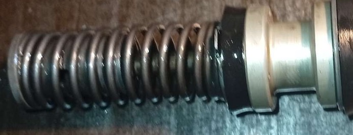

savez vous comment démonter la seconde coupelle sous le ressort, donc comment se démonte le ressort pour la changer ?
Merci !

Non, mais je verrais bien un truc à tourner (comme les ressorts qui maintiennent les garnitures ) as tu essayer de comprimer le ressort pour voir s'il n'y avait pas qque chose de visible à tourner ou décliper ?
Si tu pouvais nous faire d'autres photos avec des angles différents (?)

Il n'y a pas un gros circlip d'un côté ou de l'autre ?
