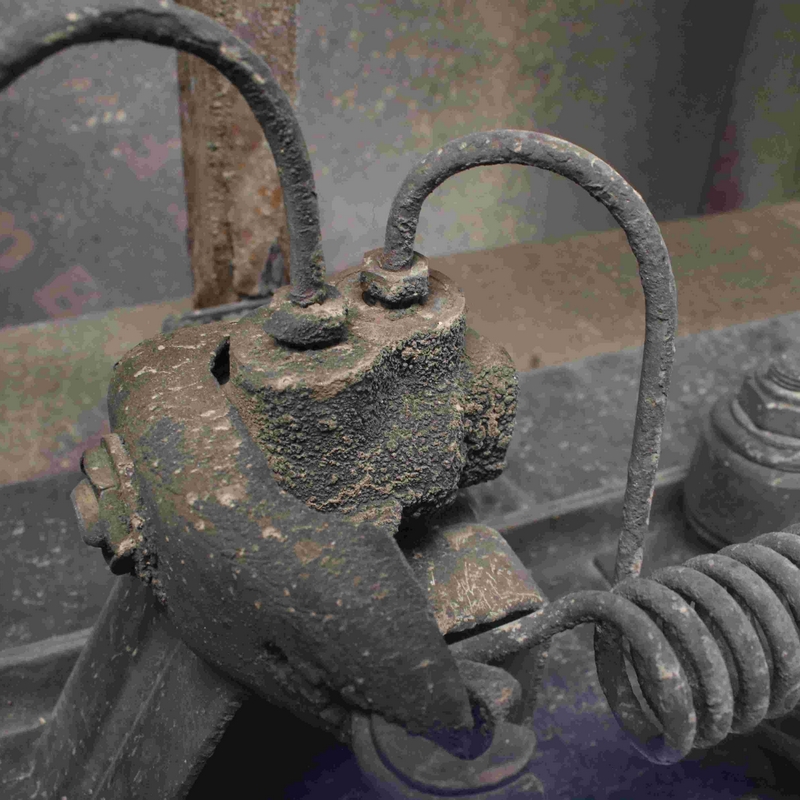

La RTA préconise en tout premier de "dérégler les freins arrière et débrancher la biellette du correcteur de freinage en la positionnant vers le haut." Puis rerégler et rebrancher après la purge.
Est-ce que c'est absolument nécessaire ? A quoi c'est sensé servir ? (la RTA n'explique pas dans le détail).
J'ai l'impression que cette étape passe souvent à la trappe...
Et aussi, vu la tronche de mon correcteur, je flippe un peu d'y toucher.
Merci d'avance.

Le correcteur de freinage tout moche. :cry:
La biellette, c'est ce qui retient le ressort ?

Messagepar rsgqkweekkk » 01 AMvMar, 12 Aoû 2025 10:31:05 +000031Mardi 2009 041040
fichtre..c'est vrai qu'il fait un peu peur ton repartiteur :lol: La bonne nouvelle c'est que non, t'as pas a y toucher.
A mon humble avis ca procédure de purge telle que decrite dans la rtd c'est completement debile, pour ne pas dire sacrément alambiqué, les pages les plus sombres des editions ETAI :mrgreen:
Procede a une purge classique aka roue ar g, ar d, av d, av g, et roule ma poule!

Messagepar rsgqkweekkk » 01 PMvMar, 12 Aoû 2025 13:48:24 +000048Mardi 2009 040140
Dans logique de la purge (?) on part de la roue la plus eloignée du maitre cylindre jusqu'a la plus proche. T'as vue que derriere, le repartiteur est sur le coté droit du chassis, du coup qui qui s'est la roue la plus eloignée du mc a vol de durite? ;)

Messagepar rsgqkweekkk » 01 PMvMar, 12 Aoû 2025 13:49:40 +000049Mardi 2009 040140
j'oubliais: la bielette c'est la patte articulée qui relie le repartiteur au pont, en general c'est tordu :mrgreen:

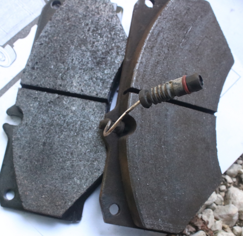

J'ai retiré mes plaquettes mais en essayant d'enlever le connecteur pour le mettre dans la nouvelle je l'ai un peu arraché... Je ne sais pas où il était accroché à l'intérieur de la plaquette. Ya une protection en plastique sur tout le fil. Est-ce que je dénude le bout avant de le rentrer dans le trou de la nouvelle plaquette ? Si ça fait pas bien contact je risque d'avoir des soucis avec le voyant frein non ? Ou alors ça va faire un souci de masse ?
Est-ce qu'il vaut mieux pas que je le remette pas du tout ? :|

Messagepar Ploc » 01 PMvMar, 12 Aoû 2025 18:21:48 +000021Mardi 2009 040640
Bon, en fait j'ai arraché le 2ème, et lui, est venu avec aussi une protection en plastique, mais pas transparente, plutôt brune.
Du coup j'ai récupéré la protection en plastique brune restée à l'intérieur du trou de l'autre plaquette et l'ai remise par dessus la protection en plastique transparente du connecteur. Ca tiendra vaguement, parce que je crois bien qu'on peut pas enlever ces connecteurs des anciennes plaquettes en les gardant intacte...
Désolée si je suis pas claire...
Dernière édition par Ploc le 01 PMvMar, 12 Aoû 2025 18:47:30 +000047Mardi 2009 040640, édité 1 fois au total.

Messagepar rsgqkweekkk » 01 PMvMar, 12 Aoû 2025 18:23:13 +000023Mardi 2009 040640
:lol: :lol:
t'as du bol aujourd'hui, j'ai que des reponses cool!
Tu peux joyeusement virer tout ce merdier de fils et ne plus y penser. Deja, ca sert a rien mais c'etait la mode a l'epoque de mettre des capteurs a la con...si t'es curieuse un jour je te parlerai des systemes anti-plongée sur les fourche des motos sportives dans les années 80 :lol:
En outre, sur ces t1 tu change les clapettes parce qu'elles commencent a s'effriter et qu'elles sont vieilles, mais en general il reste au moins la moitié de la garniture: jamais t'arrivera a la bouffer jusqu'a allumer ce temoin génant.
Ca fait dix ans que j'ai simplifié cette daube, j'ai viré ce faisceau devant et derriere aussi, ce qui te permet d'ailleurs de recuperer des supers connections etanche pour autre chose. Et puis ca fait du menage: light is right.
Et pas de soucis au ct: si y a rien ca ne peut pas ne pas marcher :D

Messagepar Ploc » 01 PMvMar, 12 Aoû 2025 18:41:09 +000041Mardi 2009 040640
Ah bah tant mieux. Mais si c'est pas grave non plus de les remettre ça me permet de pas laisser la prise mâle à l'air libre, j'imagine que c'est pas ouf si ça prend la flotte.

Sinon, si tu n'ecartes pas les pistons, tu ne pourras jamais rentrer les plaquettes neuves ;) et je ne le trouve pas si pire ton levier de répartiteur, gras, pas rouillé.. Aprés ce n'est pas moi le puit de Science sur ce modèle :mrgreen:
