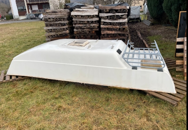

J'ai trouvé une réhausse James Cook en très bon état, elle a été déposée en enlevant le mastic sur tout le pourtour de la gouttière (et non découpée comme j'ai souvent vu) avec les arceaux etc etc.
Je dois aller la récupérer bientôt.
Il y a juste un soucis au niveau du lanterneau, la fibre forme un creux, elle s'est un peu affaissée, et cela semble assza rigide pour juste forcer dessus et la faire remonter avec 'zs arceaux par exemple.
Je trouve ça cool d'avoir une piscine inclue avec son fourgon mais c'est pas très écolo les piscines individuelles donc je préférerai réparer ça avant de monter la réhausse.
Quelqu'un a déjà eu à faire ça?

Messagepar Rip » 01 PMvLun, 28 Avr 2025 16:23:23 +000023Lundi 2009 040440
Voici la piscine en question, sur la partie la plus haute à côté du lanterneau.

Messagepar Freid » 01 PMvLun, 28 Avr 2025 19:38:40 +000038Lundi 2009 040740
Ben comme tu dis, juste forcer avec les arceaux pour lui faire reprendre sa forme.
A mon avis, c'est le poids du lanterneau depuis que ce toit est déposé et donc sans ses renforts qui à donné ça.
Jolie trouvaille au passage ;)

Messagepar Rip » 01 AMvVen, 02 Mai 2025 00:10:27 +000010Vendredi 2009 041240
Freid a écrit:Salut,
Ah super!
Merci pour ta réponse!
J'espère que ce sera ce que tu indiques!
