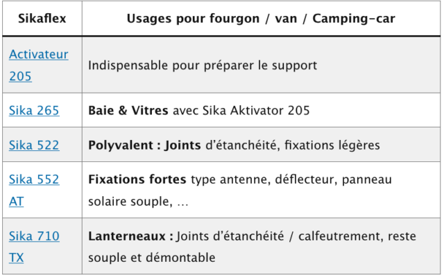

Je ne peux que te donner ce que j'ai, un tableau de Sika et ce à quoi ça sert.
Il y en a d'autre, mais je n'ai que celui-ci
Par contre, je n'ai aucune expérience en caisse alu.
