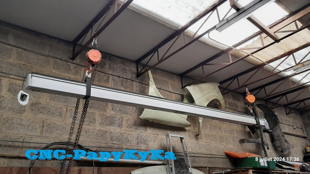

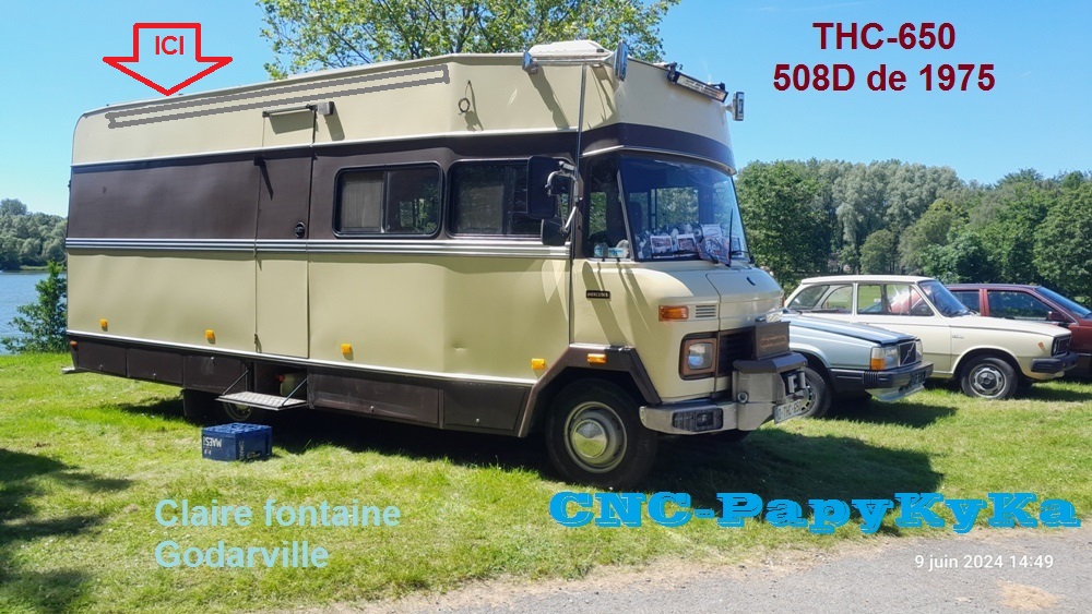

Voila le projet a réalisé Image
Un ami, en avait commandé un de 5 m et avait reçu celui de 4 m,
et le vendeur, n'était jamais venu le reprendre,
était encore dans boite carton et me l'a donné, Merci à lui.
Oui, il va quand même être placer, cela fait plus de 20 ans qu'il attend sagement.
Les prix pour ce genre d'auvent, est..... Image
Oui, c'est pas donner Image surtout dans cette longueur de 4 m.

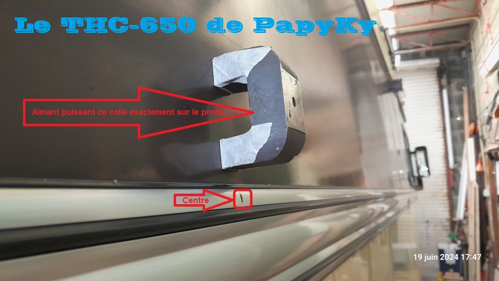

Il est pendu attaché contre un mur de l'emplacement ou est le THC-650.

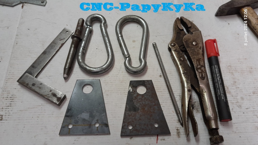

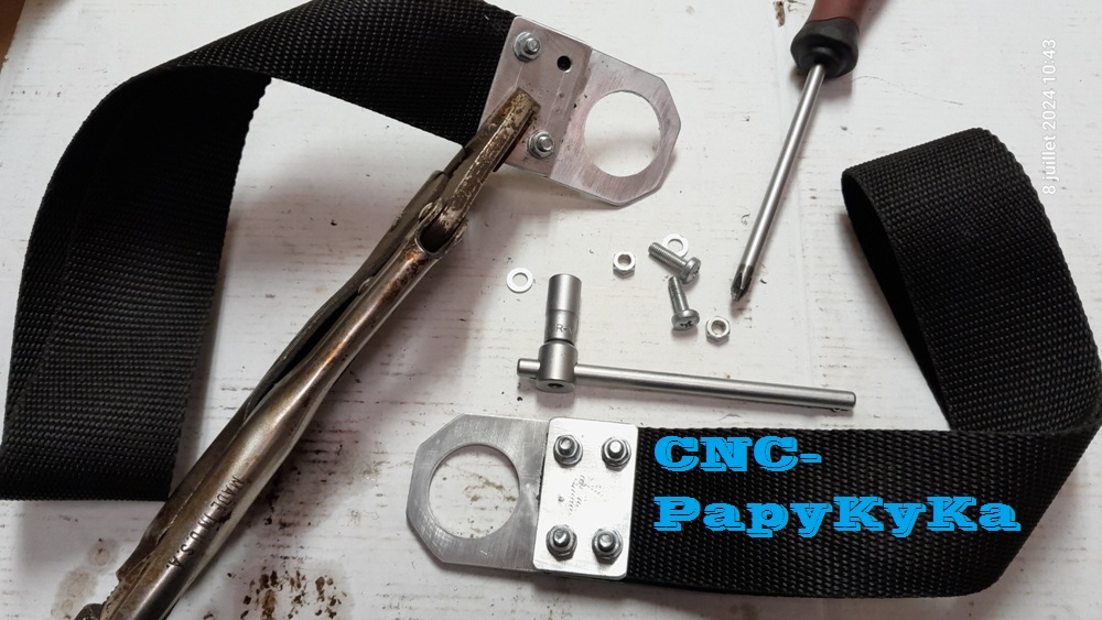

J'ai les supports pour son placement, a foré pour les mettre sur la structure de la caisse.

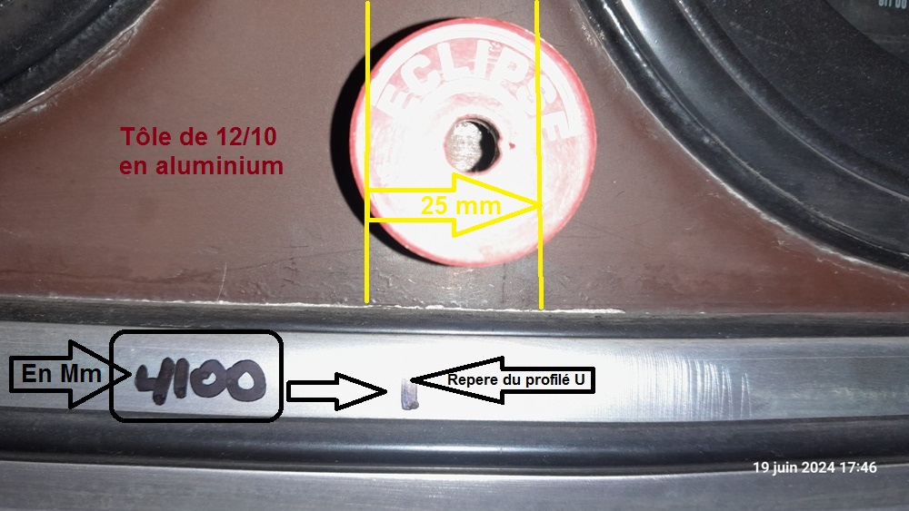

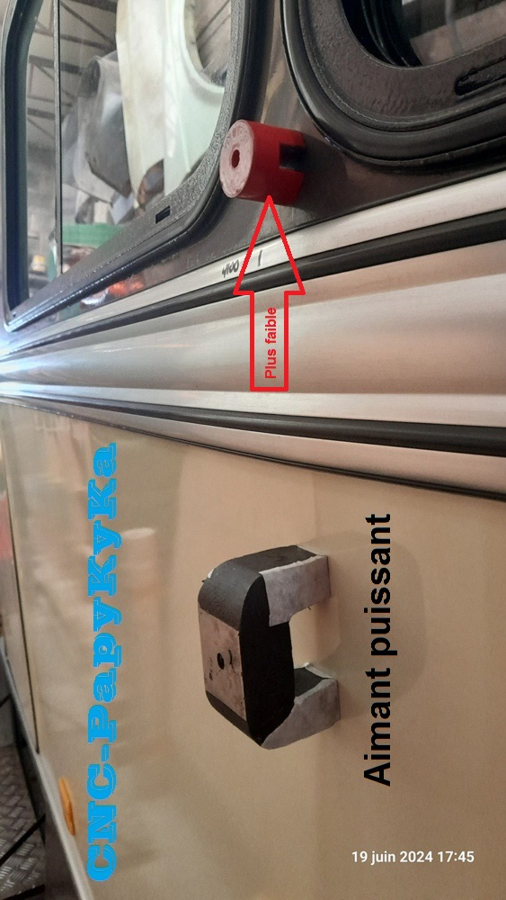

Encore faut-il retrouvé les profilés en acier Image (fer U en tole de 2 mm)
Comment savoir ?? Image Avec un aimant, qui ce placera exactement sur l'acier.

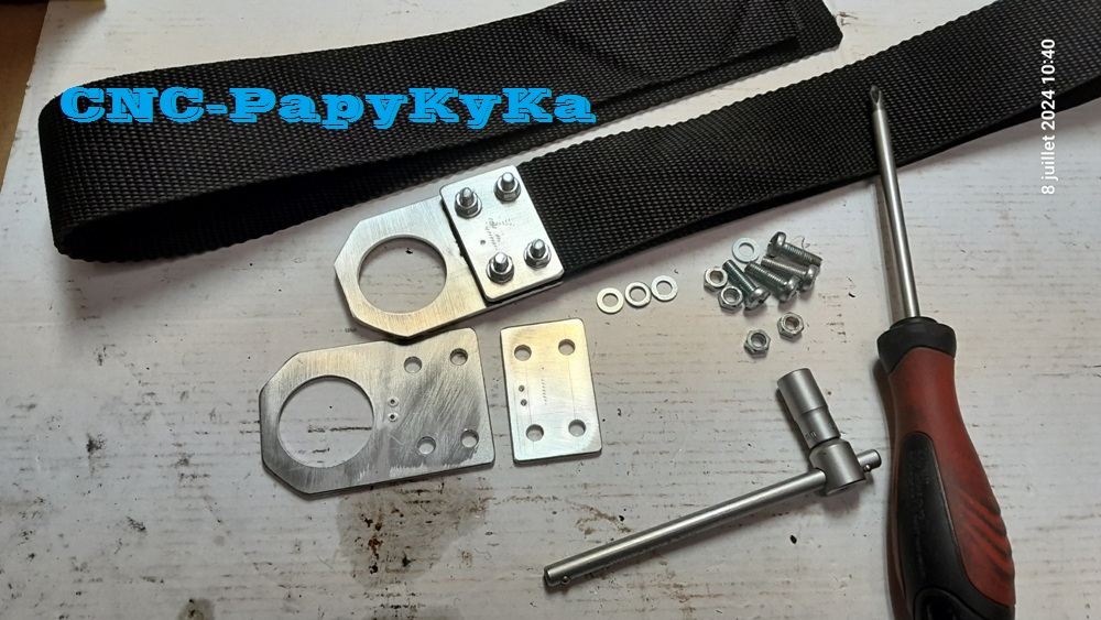

Salut a tous...
C'est possible ?? Image  Oui, PapyKy a une idée...
Mais il est occupé à placer les supports, 4 sur 5,
et peut être encore un pour supporter le moteur.
Et des image de la toiture du THC-650  Image
Une 5 et 6 ème plaques seront encore placées,
dont la dernière pour fixer le moteur 12 Volts.
A bientôt, PapyKy.

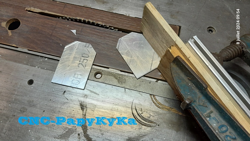

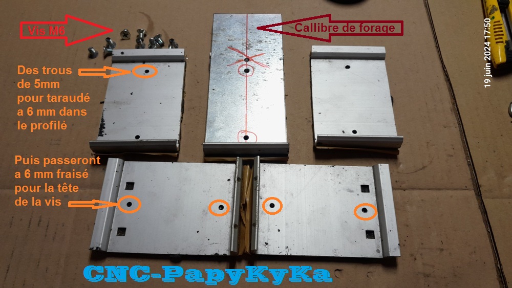

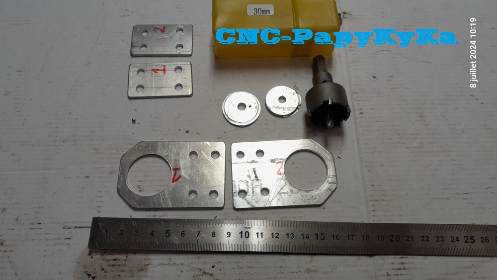

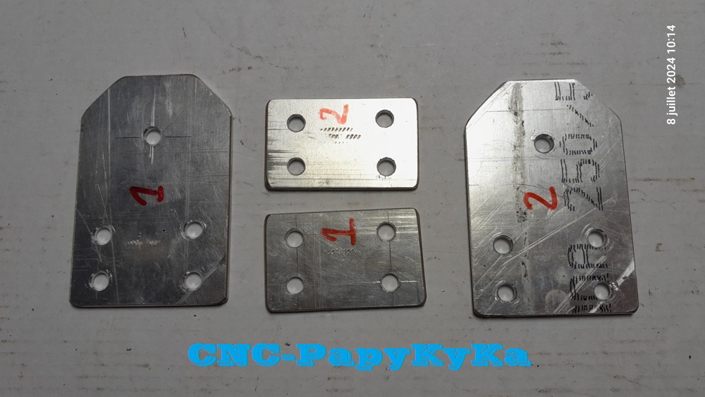

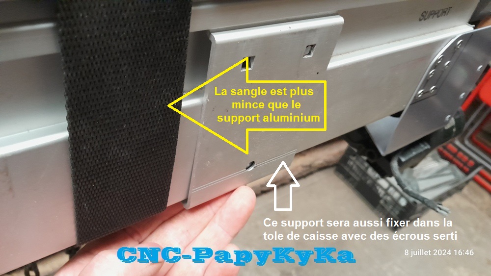

Mettre toutes les fixations, avec deux vis M6, dont une à tête fraisée, par manque de place.
Hier j'avais déjà positionné les 4 premières avec une vis M6.
Je devais fraiser le second trou pour y mettre la seconde vis à tête fraisée.

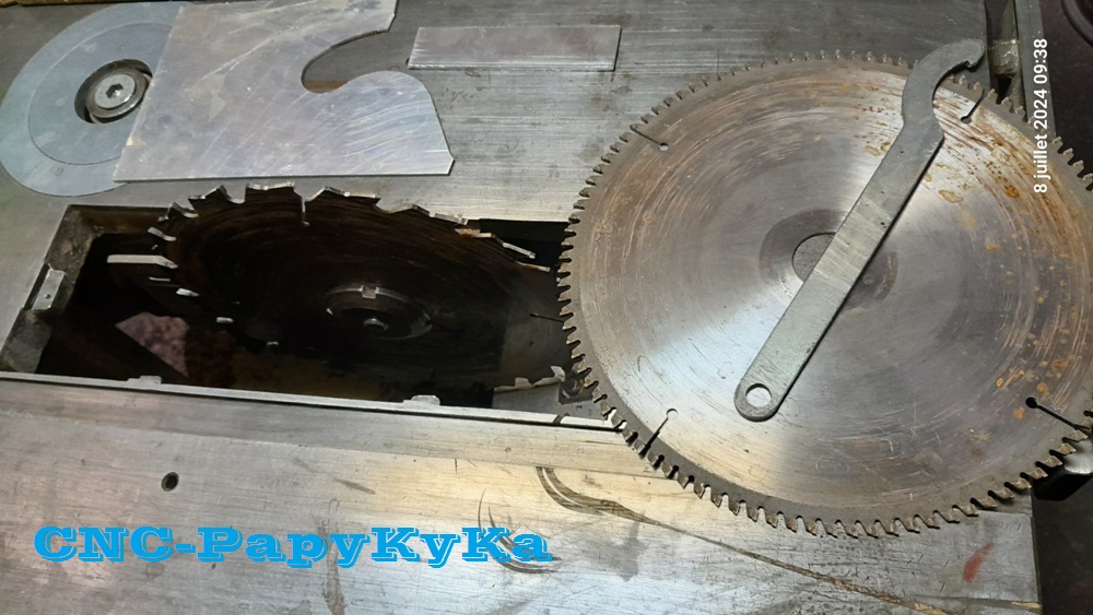

J'avais une mèche de 11.5 mm, juste ce qui falais pour fraisé, (diamètre de la tête de la vis M6), mais...
Mon fil Marc a de quoi faire de cette mêche en fraise pour fraisage dans l'aluminium,
avec une partie au diamètre du tous pour un taraudage M6, pour être bien centré, (5mm pour du M6/100)
sans avoir des facettes, si l'on le fait avec une mèche de forage, normal, et surtout bien centré.
Marc a fait cela pendant plus de 20 ans, et a la fermeture de l'entreprise qui mettait la clef sous la porte.

Voilà cinq des six fixations sont en place, le dernier sera réalisé en fonction du moteur 12 V.
PapyKy réfléchit encore à comment faire cette modification !!! Image  Oui, encore...
Donc il faudra mettre ce moteur sur l'arrière, alors que le câble sort à l'avant du THC-650.
Il me faut y placer un câble de plus de 6 mètres, qui passera dans la structure de l'auvent en place.
Le moteur sera placé sous ce réducteur placé à l'arrière, et fixé par le dernier support,
qui normalement, c'est avec une 'manivelle' qui actionne le mécanisme manuellement.

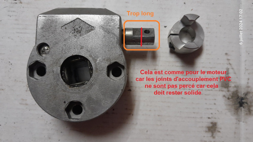

Mais comment sortir le réducteur coté gauche Image cela fu compliquer...
Le coté droite est simple justes des emboitement  Image
Par contre celui coté réducteur, ce fut compliquer car une vis est placée de l'intérieur du boitier Image
Le démontage du réducteur est simple deux vis, par contre l'ouvrir est Image
Et la graisse blanche est dure comme du cailloux, et malgré le 'pétrol' le brosse en acier a dû être utilisée.
Reste a refermer ce réducteur de 7 tours de manivelle pour un tour de l'enrouleur  Image
Et de voir comment refermer ce réducteur avec des vis, car il était rivé par refoulent.
Donc à suivre si vous voulez savoir.
PapyKy  Image

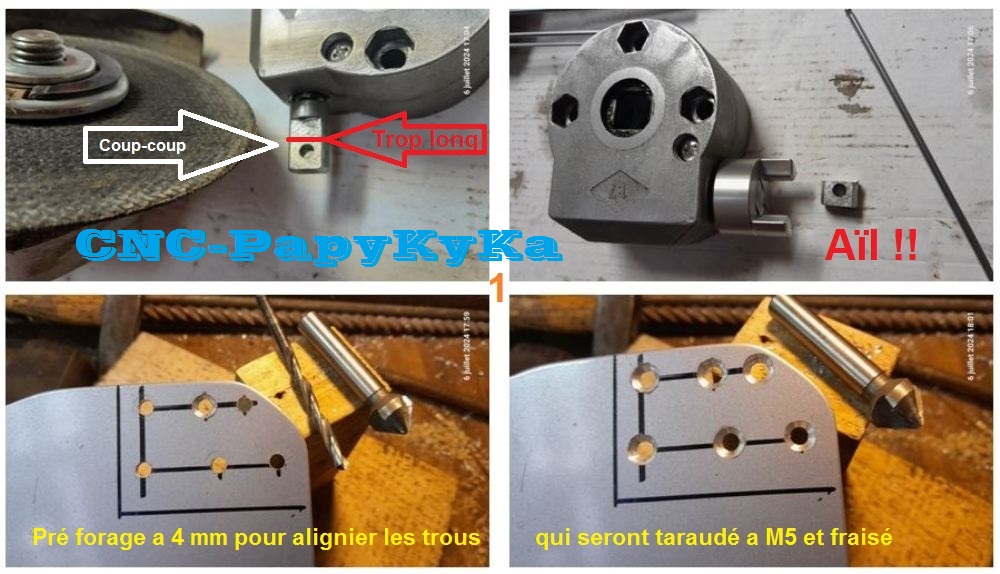

Les rivetages sont remplacer par des vis M4.

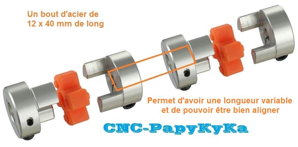

Ici c'est simplement que la tige qui rentre dans trou, est fendu en croix.
Sur cette photo l'on voit encore les encoches, sur l'autre plus,
peut-être que j'ai foré plus.

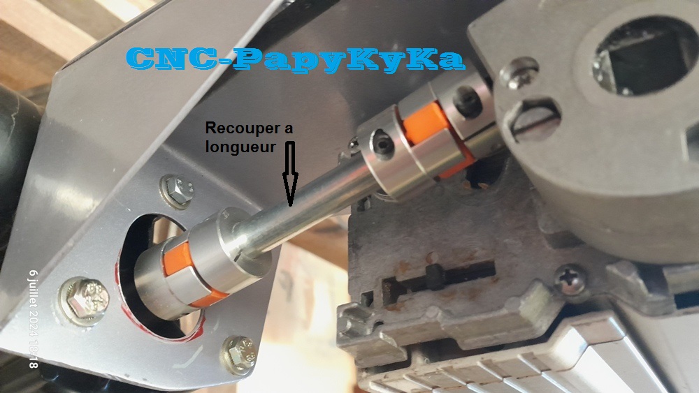

Mais je vais placer ce type d'accouplement, souvent utilisé en CNC.
Je vais passer commande de ce type d'accouplement en 12-12 mm
A plus, et à bientôt pour la suite.

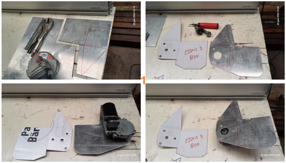

Messagepar PapyKy » 01 PMvMar, 25 Juin 2024 14:39:11 +000039Mardi 2009 040240
La suite...
Après une petite recherche, oui, cela est possible d'acheter, mais....  Image
Donc je préfaire utilisé ce moteur d'essuis glace, acheter en broc a 20 €uros Image

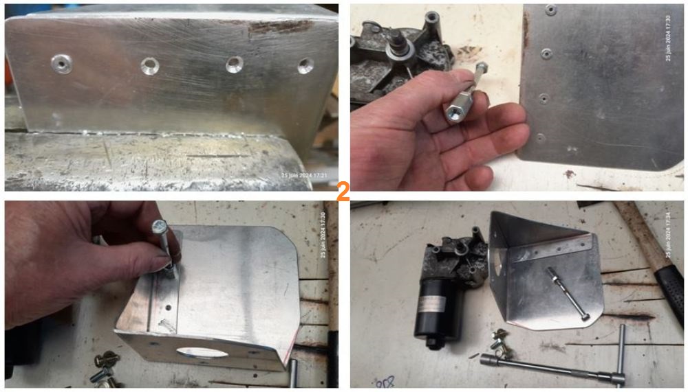

La fixation moteur sera faite d'une tôle pliée et qui prendra appui sous le boîtier du 'Store'.
Comme toujours il faut faire un cabarit carton pour savoir le réalisé     Image
parfois beaucoup plus pour avoir une idée de sa forme primaire.
Ici ce fut au troisiére essais qui fut le 'bon' Image
et encore que sûrement les dimensions seront revues, pour sa forme finale.
PapyKy se pose la question : Acier ou Aluminium...  Image Image Image
Je vais réfléchir à ce dilemme de tôle ...  Image et voir ce que j'ai en réserve...
A plus, PapyKy  Image

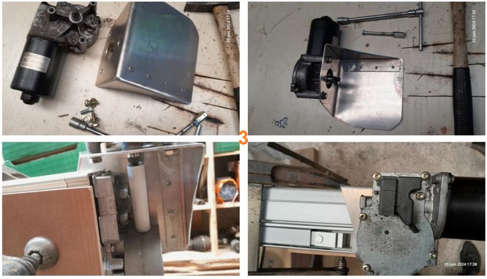

Messagepar PapyKy » 01 PMvMar, 25 Juin 2024 20:09:15 +000009Mardi 2009 040840
La suite...

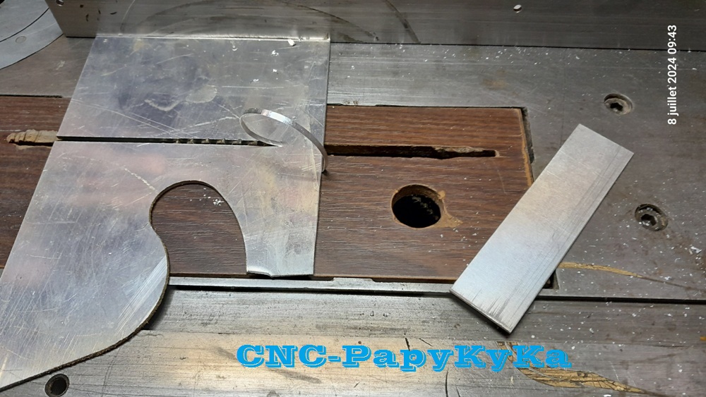

La tôle en aluminium ?? Image c'est mieux et en 2 mm, SVP.
La tôle d'aluminium de 2mm est découpée a la disqueuse, et pliée dans un étaux de forgeron     Image
mais une fois mise en place, est chauffée a la lampe a gaz, pour évité quel ne se casse.
Les rivets sont placer, dont la tête sera refoulée dans un fraisage pour les rendre plus mince   Image
Et sont refoulée au marteau aves un chasse improvisée sur un petit enclume.
[url=https://servimg.com/view/17810430/43083]Image
[/url]
Un coup d'abrasifs sur les bords pour être le moins agressive possible   Image
pour sa mise en peinture
Essais de positionnement et modification des trous de fixation moteur   Image
pour avoir du réglage de longueur sur l'accouplement double.
Comme sur une transmision automobile, oui, c'est d'un cardant que PapyKy 'clavarde'   Image

La tôle support moteur est modifiée pour avoir du réglage de hauteur   Image
par rapport a l'axe d'entrée réducteur, et même temps pour etre en alignement de la carroserie.
Modification moteur pour y avoir du réglage   Image

Je fixe le support moteur sur le caisson du store.
Restera a avoir un coup de main Image PapyKy n'a pas deux paires de bras.

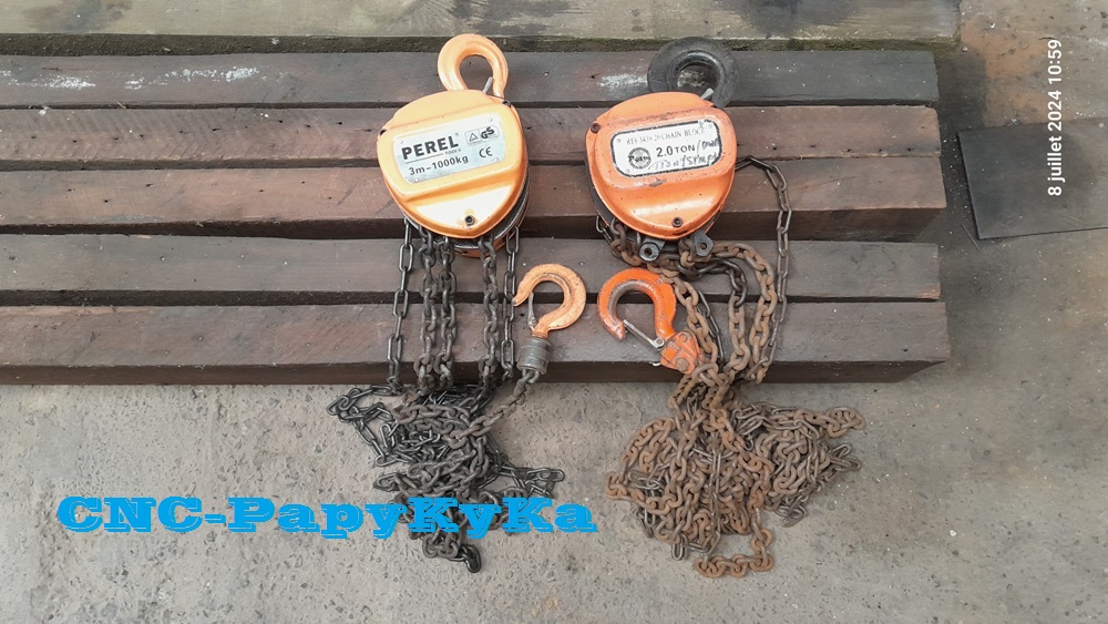

Salut au suiveur du Image

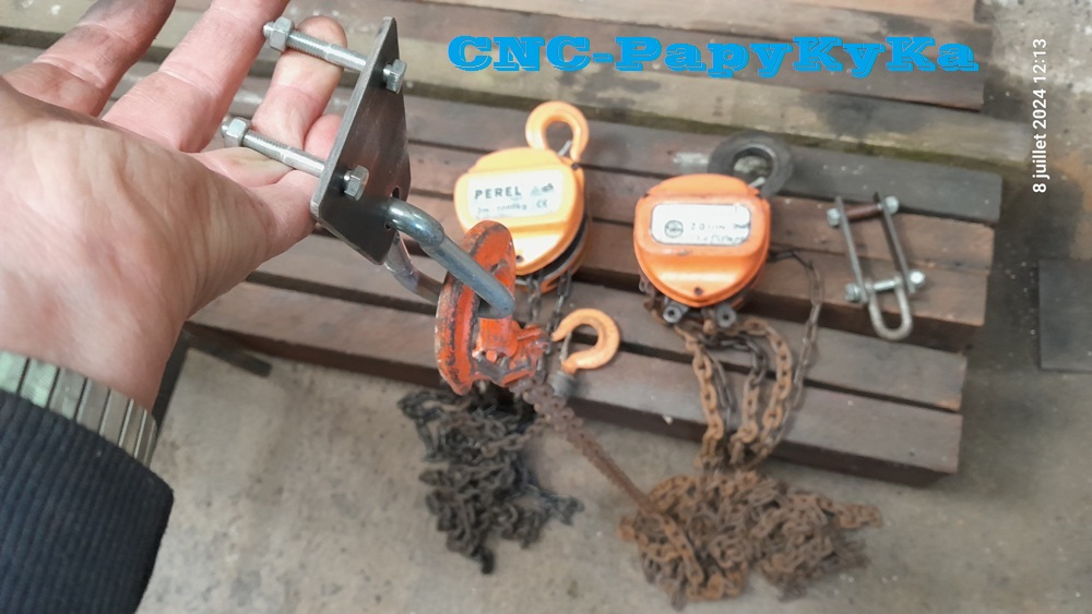

Donc, il y a pas longtemps j'ai fait l'acquisition en 'broc' de...
Comment assembler cela pour suspendre le store qui va aller sur le THC-650 ??   Image
Si vous savez, dit le, Image
Messages: 1081
Re: PapyKy, motorise et place un store sur le THC-650. 200V

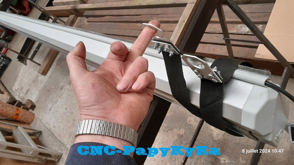

Messagepar PapyKy » 01 AMvMar, 09 Juil 2024 07:18:58 +000018Mardi 2009 040740

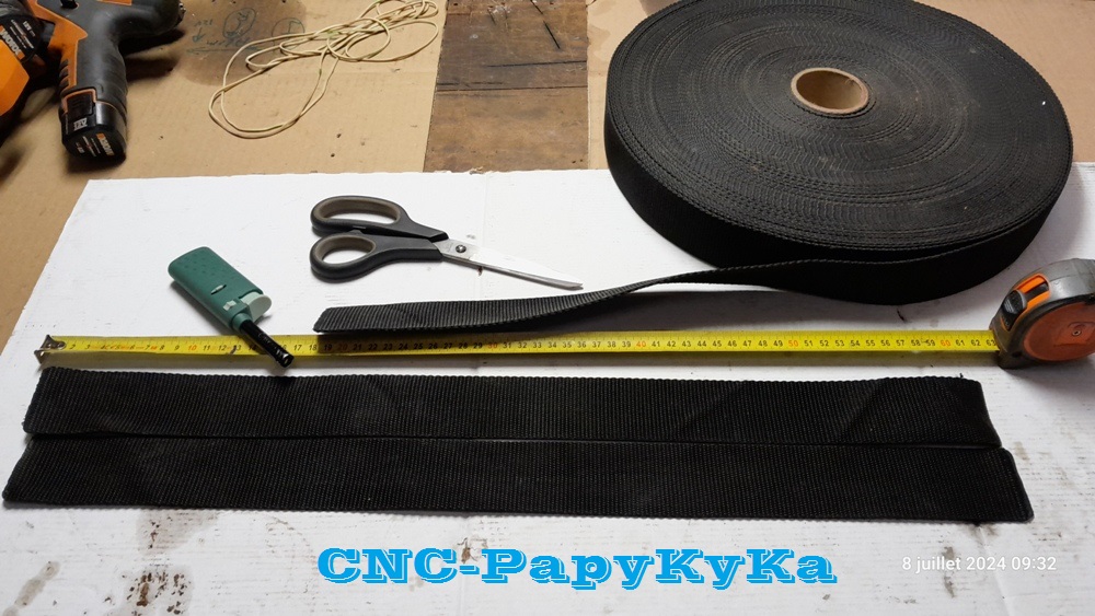

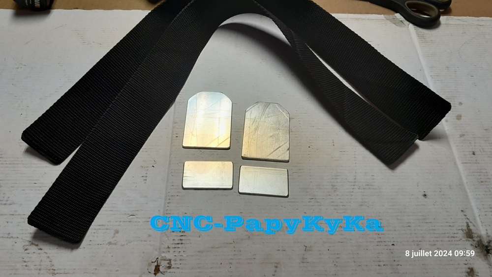

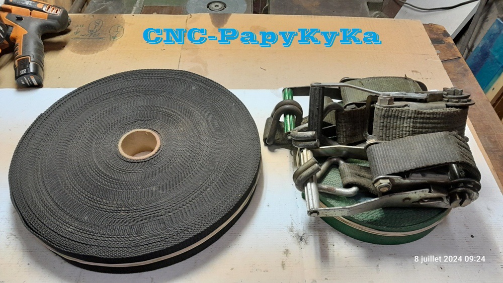

La suite les attaches de sangles....
Mais, c'est pour levé ce store, qui fait a vue de Image
dans les 40 voir un peut plus...
Donc une aide est indispensable... et sur ceux-là PapyKy ne peut pas compter.

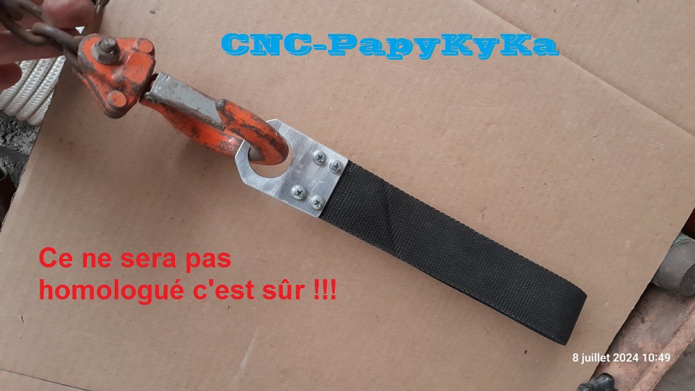

Messagepar PapyKy » 01 AMvMar, 09 Juil 2024 07:22:16 +000022Mardi 2009 040740

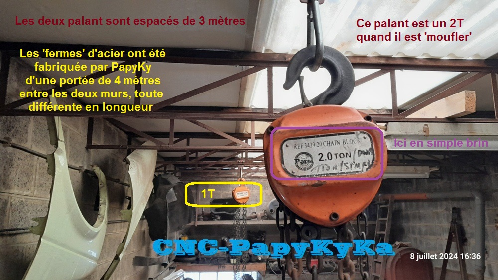

Merci à tout les suiveurs
Seul impossible de réalisé sont placement....
Mais avec l'aide des deux palans, je peux en sortir seul.
Mais pour les placer PapyKy doit faire des attaches sur les charpente du toit.
Image  Oui, c'est vrais,
mais rien de complique pour un Image
Les palants acheter aussi en 'broc' a petit prix Image
Reste à tout fixer sur la charpente, réalisée par PapyKy il a plus de ???? Image
sais plus !!! +/- 45 ans, à la construction de l'atelier, suite à l'achat de l'habitation.
Et bien avant cette modification de ce Mercedes 508D acheté en 1985.

Messagepar PapyKy » 01 AMvMar, 09 Juil 2024 07:23:32 +000023Mardi 2009 040740
Suite du montage....

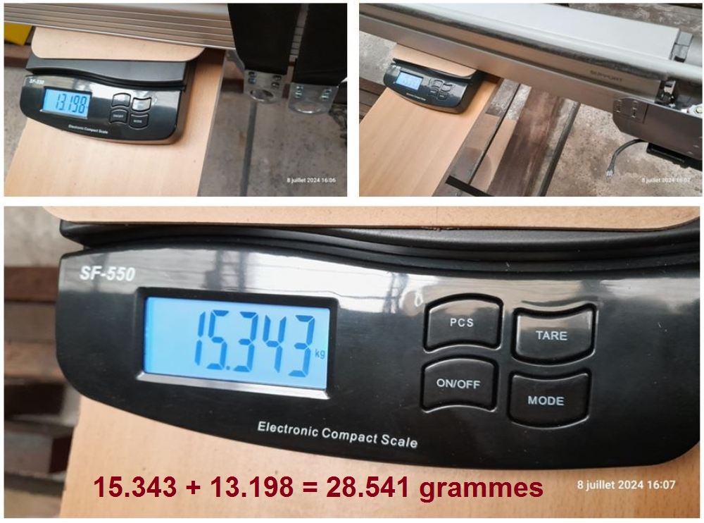

En premier est de savoir le poids, pour le 'fun', plus que pour en connaître sa masse.
Une balance de précision est placée des deux tréteaux pour en mesurer le total.
Les sangles pourront être démontées pour les retirer, car il y a assez d'espace entre la tôle et le caisson du store.
Coté moteur je voudrais bien fixer le support moteur avec trois vis M4 dans la tole de la caisse Image
et ce dernier support qui ne sera pas sur un montant métalique, mais simplement visé sur des écrous serti.
J'ai les écrous à sertir, les vis, mais pas la pince pour les placer dans la tôle de 1.2 mm.
Comment faire ce 'job' ??  Image   Je ne sais pas encore, mais PapyKy va trouvé surement.
Le store est remonté au maximum pour rentrer le THC-650 demain.
