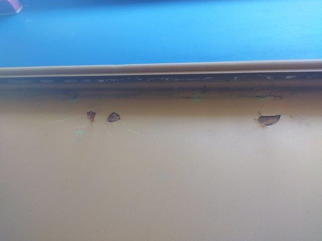

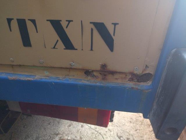

Ensuite, l'arrière du camion :
Arrière bas droit
Arrière droit

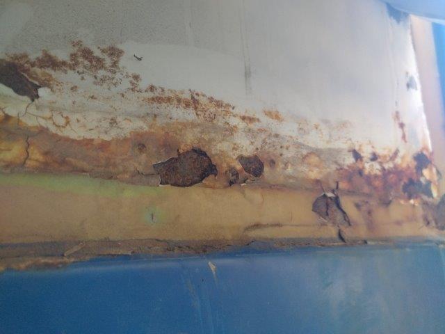

haut, sous gouttière

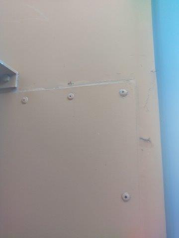

derrière une plaque rivetée, qui n'a rien à faire là...
Pour cette partie là... L'eau s'est infiltrée par l'arrière du toit où il y a (avait bientôt) des rivets en plastique :roll:
J'ai pu tester l'isolation par l'intérieur sur une partie, ce n'est pas humide du tout. Tout a bien dû sécher, ouf ! mais par précaution, je pense démonter une partie de l'arrière pour être sur de moi..
Je comptais en un gratter, poncer au maximum, voir ce qu'il reste...
Passage au destructeur de rouille (acide phosphorique), besoin ou pas ?
Puis suivre le tuto épingler dans la section "carrosserie"
le tuto qu'il est bien
Des marques à conseiller pour l'achat des produits ?
Et passage à la peinture, mais ça... c'est pour plus tard... :lol:
