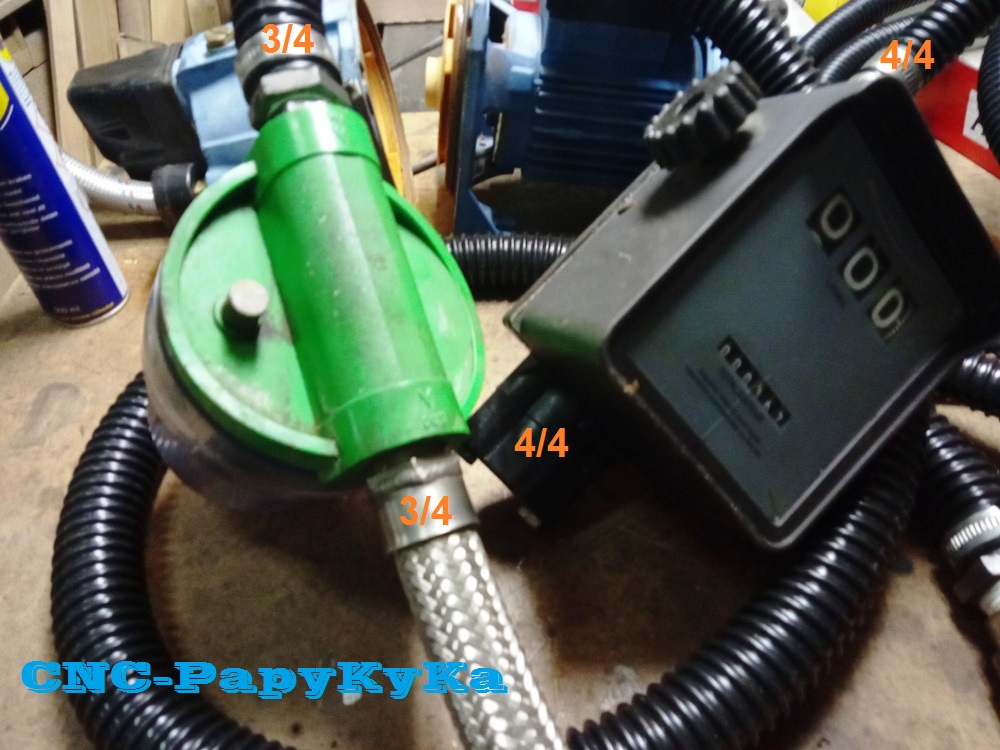

Comme je ne vais pas acheter cette pompe a transfert de carburant,
présenter dans mon dernier poste, car trop cher pour PapyKy.
C'est pas donner ce type de station de pompage Image
Ah oui, c'est déjà mieux, sur les site que l'on vois sur la toile, tout les prix Image
Oui, il y a moins chère, mais sans filtrage... Image
Et encore moins d'€uros, mais la qualité est moindre aussi.
Mais comme je fais les 'broc's depuis des années....  Image
PapyKy a acheté à petit prix les divers éléments de quoi créer cette station de pompage.
Deux 'pistolets', dont un de bonne qualité, et un de moindre qualité.
Un compteur volumétrique de bonne qualité.
Un motopompe 220 volts, celui-là provient d'un groupe hydrophore, a revoir...
Mais je dois en avoir un autre placer entre deux cuves à mazout de chauffage.

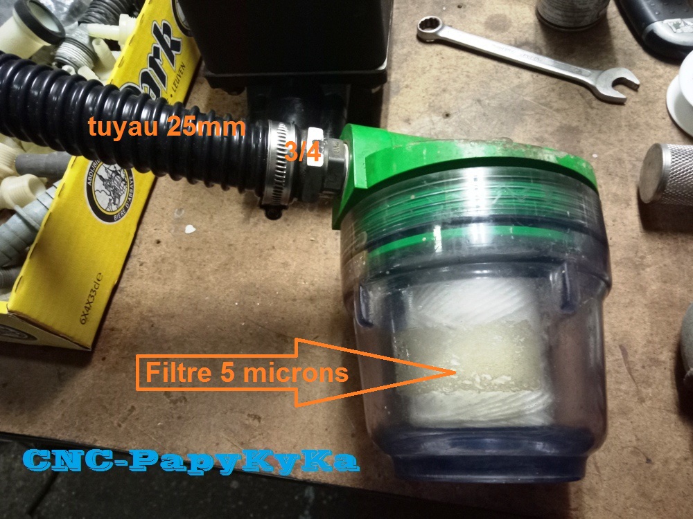

Il y a aussi un bon prés-filtre métallique, à placer avant pompe.
Et aussi un filtre coton, pour un bon filtrage et récupération de l'eau de condensation.
Reste a trouver des tuyaux et de quoi tout assembler Image

Mais dans mon montage le vais avoir deux filtre, avant et après la pompe.

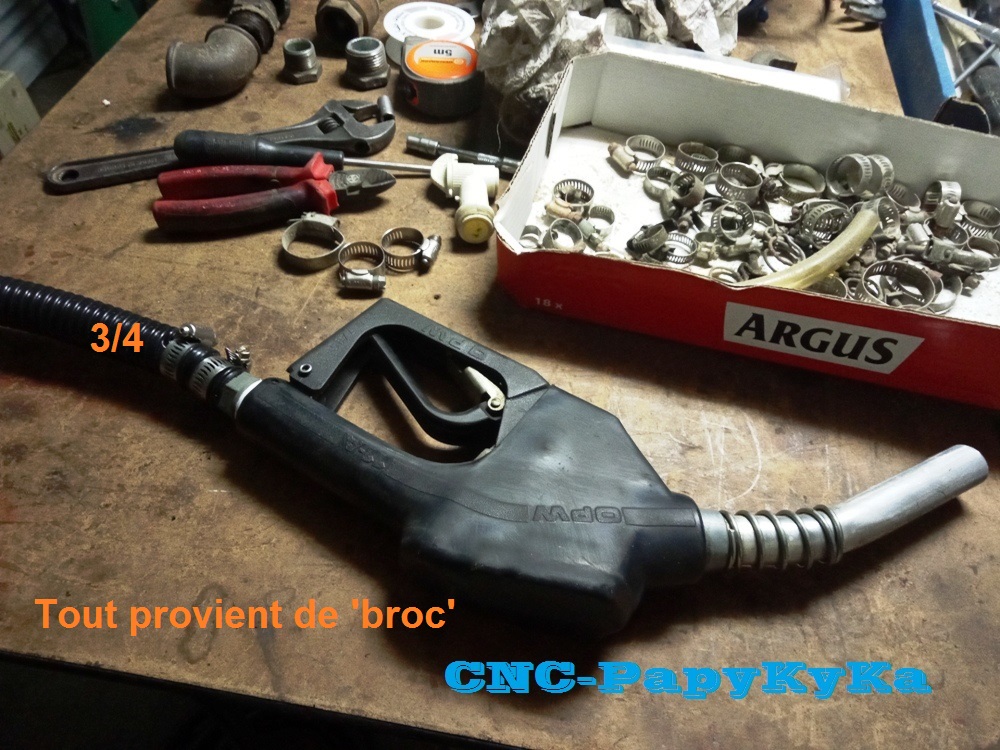

Hier, j'ai trouver dans une GSB de la région des tuyaux en PVC,
les prix vont du simple au double suivant les établissements,
5 mètres de 25 mm intérieur pour le refoulement de la pompe,
et 1.5 M pour l'aspiration dans les fûts.
Pour le reste, j'ai fouiné dans mes 'broc', pour trouver les accessoires.

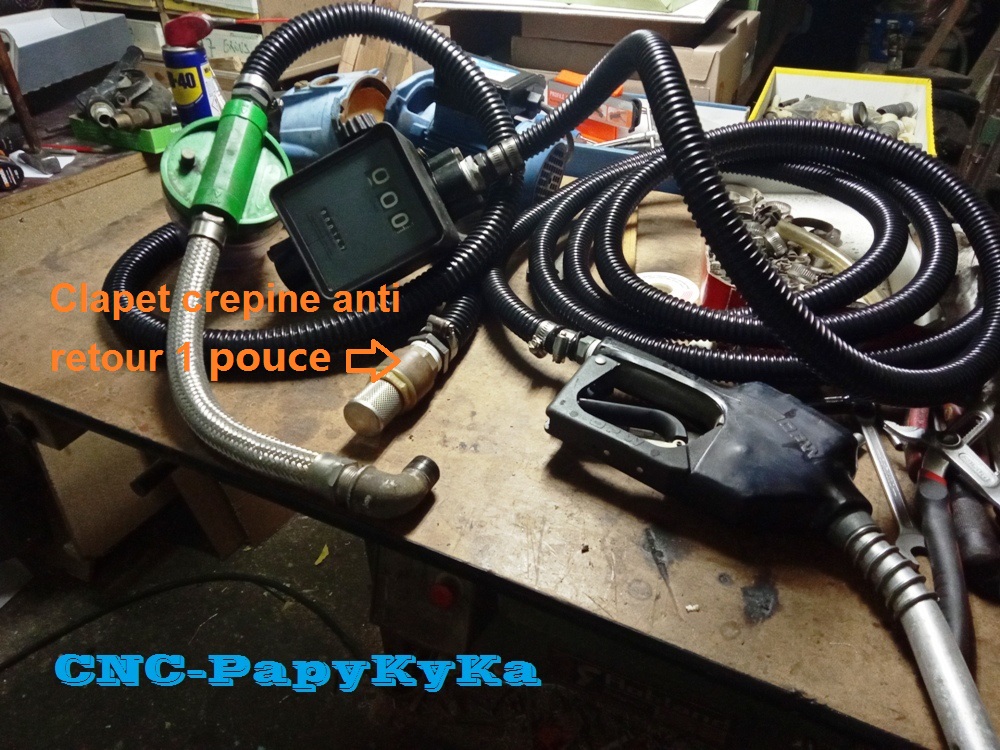

Tout comme les colliers 'serflex' et embouts et diverses réduction d'un pouce ou/et 3/4.
Le filtre est comme neuf, trouvé en broc tout comme l’élément coton.
Le pistolet est dit 'automatique', prévu pour empêcher les débordements.

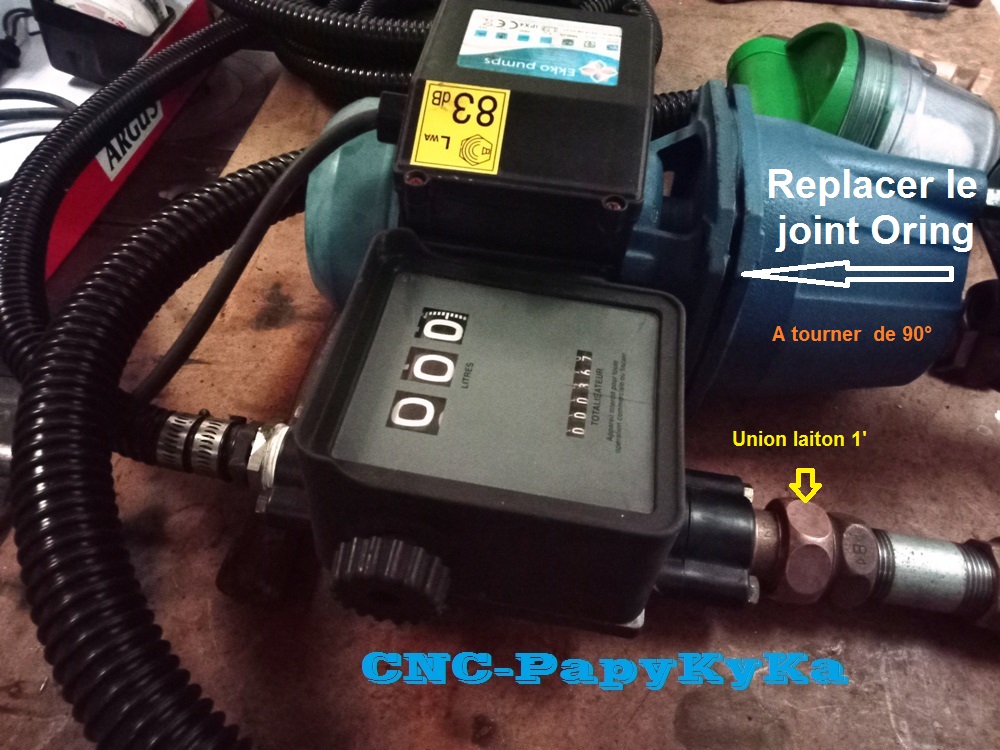

Le compteur on les entrées/sorties en 1 pouce, le tuyau de 25 mm du pistolet est en haut.
La pompe est démontée, pour récupérer le 'pressostat' et manomètre.

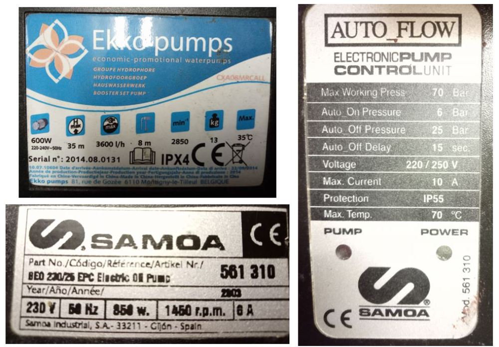

J'ai retrouvé cette pompe entre deux cuves, pour le transfert d'une à l'autre qui est en hauteur.
Mais je ne vais pas la démonter, car c'est une pompe d'un groupe hydrophore aussi,
et qui fonctionne avec du 'fuel' domestique pour alimenter le chauffage central.
Et cela depuis plus de 30 ans, et pas eu de problème de fuite au bourrage de pompe.
Donc, je retourne dans mes articles de "broc", et retrouve cette pompe.

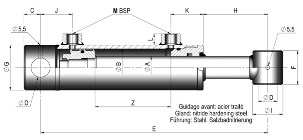

Le PDF est ICI. et cette pompe est en page 116.
Mais les pressions d'utilisation sont bien trop élevées (70 bar).
C'est pour l'utilisation de vérins hydrauliques, (en idée d'un autre 'truc')
Donc je vais utiliser la pompe que j'ai , qui est une 'RcupRue".
Qui est équipée d'un manomètre de pression et d'un pressostat qui sera réglé au plus bas (2 kg max)

Bonsoir,
La pression de 70 bars est la pression maximum que supporte la pompe.
Pour transférer du carburant ou de l'huile tu n'auras que très peu de pression de fonctionnement, cette pompe devrait faire l'affaire sans problème.

Merci à toi, de ton avis.
Le problème est que cette pompe est contrôlée par un bloc qui lui est accolée,
avec une carte électronique qui coupe surement son alimentation,
ou je vois un relais sur le câble 220 Volts qui coupe le moteur,
mais surement a son maximum de pression (70 bars)
Et dans ce cas, c'est le 'bipasse' qui est sur le corps de pompe,
je ne vois pas comment couper la pression que le pistolet
va stopper le flux du liquide dans le tuyau qui peut résister à disons 3 à 4 kg maxi.
Mais je vais quand même utilisé l'autre pompe, Merci de ton avis, PapyKy.

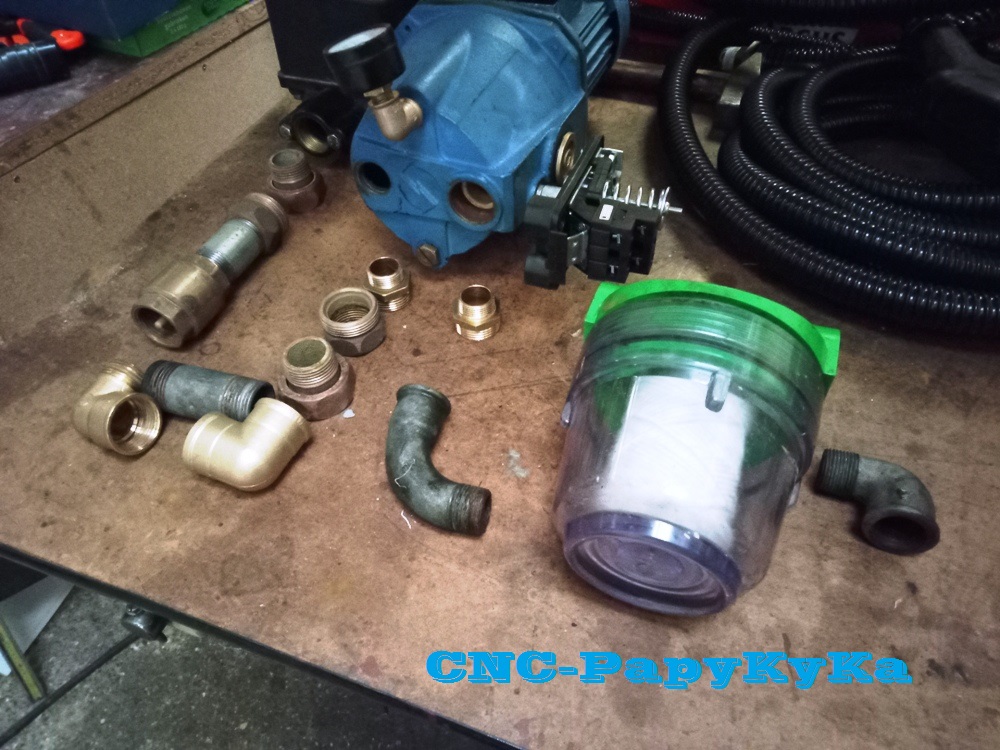

Ce matin direction achat de raccords divers, chez un revendeur chauffagiste.
Les deux raccords union laiton et anti-retour d'un pouce sont des 'Récup',
et on séjourné une nuit dans du vinaigre, pour retirer le calcaire incrusté.
Le reste est neuf, mais n'est placé que provisoirement sans serrage qui sera fait au téflon.
Pour avoir une vue correcte un coude de 1/8 sera placé sur le manomètre et prendra place du pressostat.
La fixation du 'compteur' sera faite sur le tube acier d'entrée de 1 pouce sur la tôle châssis de l'ensemble.

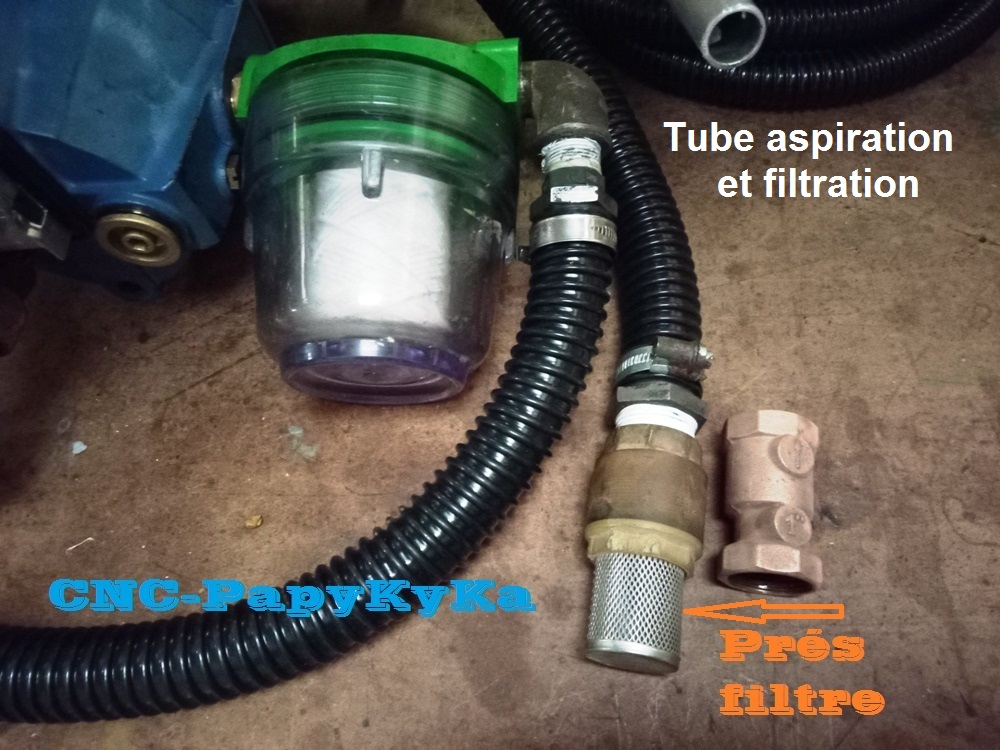

Le tuyau d’amenée de 32 mm, avec crépine inox et anti-retour laiton on une longueur de 1.500 mm,
et celui de sortie de 25 mm, avec un pistolet dit 'automatique', d'une longueur de 5 mètres.
Le pistolet et la crépine ?? Image Sont des achats en brocante a petit prix,
tout comme tout le reste, sauf les tuyaux en PVC qui son neuf.
Les raccords ne sont pas serrés, sauf les raccords des flexibles.
Le tout sera placé sur une tôle d'acier de 3 mm pour pouvoir tout placer au mur.
Donc reste a trouver une tôle suffisante grande pour tout y fixer (châssis) qui sera encore une 'Récupération'.
A plus, PapyKy.

Je me suis 'gouré' dans le placement du filtre a l'entrée de la pompe Image
Du coup rechercher dans les bricoles de raccord de tuyauterie,
pour retrouver de quoi changer l'entrée entre pompe et filtre.
J'ai trouvé ce qui me fallait, mais très oxydé, tout comme les autres éléments en laiton.
Cela change beaucoup qui est plus bas du coup Image
Tout est prêt à être monté avec du téflon, mais rien ne brûle Image
