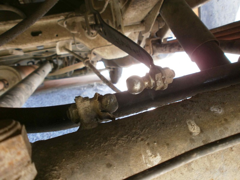

Mon pote qui a un mercedes 310 benne a une "option" que je ne connais pas trop:
Quelqu'un peut il me dire à quoi ce truc sert, et surtout, qu'est ce qu'il manque? C'est situé à l'arrière droit.
Merci :)

C'est un répartiteur de freinage selon la charge.
Visiblement le levier est un peu tordu et il manque une biellette

ça y ressemble , mais j'sais pas, je roule en Vw :lol:
Sinon je dirais oui, ça doit être ça...

J'ai commandé, on verra bien :D
