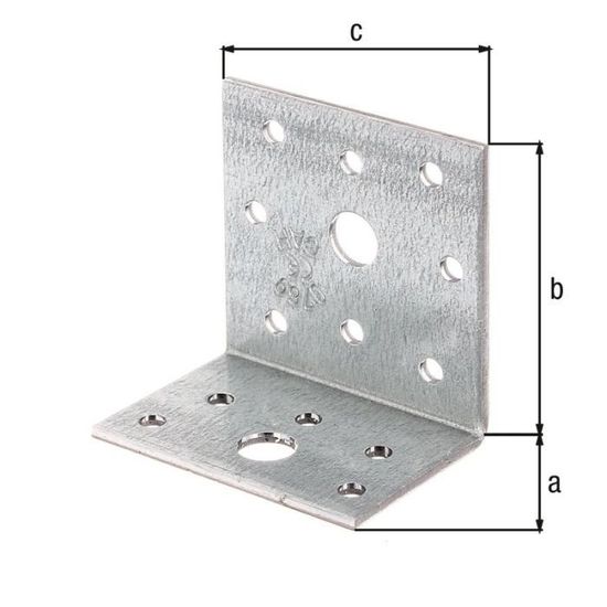

Moi je me disais de mettre des équerres un peu comme celle-ci (mais plus longues) à l'intérieur du socle, mais j'ai peur que ça ne tienne pas au plancher :
Plus de la soudure à froid tout du long...
