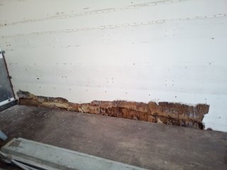

Bon et bien tant qu'à être inscrite autant vous demander votre avis...
La cloison côté passager a pris un bon pok au niveau de la cornière en haut, ça a été mal réparé et le camion est resté en extérieur. Résultat la paroi était bien imbibée, il s'avère qu'elle est même pourrit en bas sur environs 15cm de haut et sur 2,10 de long, à certains endroit le bois s'est effrité jusqu'à la fibre...
Pour réparer ça je pensais tout boucher à la choucroute (voire à combler en partie avec des petites chutes de bois, c'est pas donné leur pot...) et prendre tout ça en sandwich avec des plaques alu.
Voilà, vous en pensez quoi ? Est-ce bien nécessaire de mettre des plaques intérieur et extérieur ? Une meilleur idée?
Bonne journée !

Messagepar Guillaume38 » 01 AMvJeu, 08 Avr 2021 09:58:27 +000058Jeudi 2009 040940
Oui, je boucherai tout ça au mastic fibre comme tu dis.
Le renforcement par des plaque alu ne me semble pas forcément nécessaire, mais si l'eau a imbibé toute la hauteur de la paroi, il faut faire gaffe. Par exemple j'éviterai de visser des choses lourdes directement dans celle-ci.

Messagepar loiseleur » 01 AMvJeu, 08 Avr 2021 10:47:35 +000047Jeudi 2009 041040
C'est pas la grande forme ce bas de caisse. :D
Et le plancher est pas pourri ?
Ca tient encore au niveau du profil de bas de caisse extérieur ?
En choucroute ça va te coûter un bras, et ça risque d'être misérable à faire, vu le carnage que tu décris.
Moi je découperais la partie malade et je la remplacerai par un bout de polyfont en forme.
Côté intérieur, une plaque alu ou autre plus grande que la pièce pour solidariser le neuf et l'ancien.
Sur l'épaisseur de la cloison, colle PU.
Côté extérieur, un chanfrein en V entre neuf et ancien (facile et rapide à faire à la défonceuse) et dans ce chanfrein mastic fibre ou autre pour finir le raccord proprement.

Messagepar K-Wët » 01 AMvVen, 09 Avr 2021 08:14:45 +000014Vendredi 2009 040840
Guillaume38 a écrit:... Par exemple j'éviterai de visser des choses lourdes directement dans celle-ci.
Oui oui je suis d'accord je n'avais pas prévu de le faire, ça tombe bien :mrgreen:
loiseleur a écrit:C'est pas la grande forme ce bas de caisse. :D
:lol: Non elle a sans doute déjà connu mieux !
Sinon le plancher, lui, se porte plutôt bien, y'aura besoin de lui refaire une p'tite jeunesse mais il est entier et ne s'émiette pas.
De l'extérieur maintenant que ça a séché on voit que ça a morflé mais ça ne s'affaisse pas (encore...)
Ton avis me semble être l'idéal c'est sûr, après ce n'est pas non plus le même boulot et je n'ai pas encore regardé mais j'imagine que de la plaque polyfont ça ne s'achète pas en bout, ça serait du gaspillage surtout que j'ai nul part où stocker le reste...

Messagepar loiseleur » 01 AMvVen, 09 Avr 2021 11:17:17 +000017Vendredi 2009 041140
Vrai que ça à l'air pas mal de dehors, je pensais à pire.
Le polyfont tu peux le trouver au détail (à voir le tarif).
J'avais noté une adresse, faut que je vois si je retrouve.
Si tu prends l'option choucroute faut vraiment que ta caisse soit sèche de chez sèche.

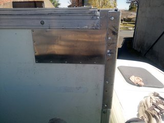

Messagepar K-Wët » 01 AMvSam, 10 Avr 2021 09:54:14 +000054Samedi 2009 040940
Après une longue réflexion, je pense que je vais prendre la défonceuse pour égaliser tout ça tout et conserver la fibre, mettre un panneau de CP collé avec de la colle PU. Il me reste une longueur d'alu que je pense mettre à l'intérieur histoire de consolider tout ça ensemble.
Déjà je viens de finir de réparer le pok en haut (avec les moyens du bord...) une bonne chose de faite :

Messagepar STF » 01 PMvSam, 10 Avr 2021 13:00:45 +000000Samedi 2009 040140
Le boulot de merde sur la première réparation.. :|
Sans vouloir faire l'oiseau de mauvaise augure, vérifie la solidité de ta paroi là où ça a gondolé, être sûr que le bois est encore suffisamment solide :roll: (pour la suite, au moins tu sauras où tu vas ;) )

Messagepar Guillaume38 » 01 PMvSam, 10 Avr 2021 13:27:57 +000027Samedi 2009 040140
Bien réussie cette réparation du pok :)
