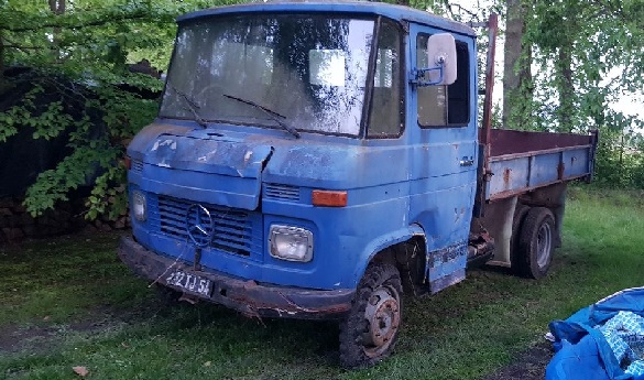

je viens vers vous aujourd'hui pour une demande qui peut paraitre bête... (même pas peur)
je possède actuellement un magnifique 508d dépanneuse (Dédé, voir photo de profil) et je voudrais lui offrir pour noël un assortiment de pièces de rechange.
j'ai eu la chance de trouver pas très loin de chez moi une épave de 406D qui a l'air d’être des même années...
(ci-joint la photo ci dessous de ce camion bleu).
Pour moi, ils ont l'air vraiment semblables, je me dis qu'il serai intéressant d'en profiter et qu'il serait judicieux de ma part de stocker quelques pièces de carrosserie (même si je sais elles ne sont pas fraiches mais c'est plus facile de les réparer sans mettre mon Dédé a l’arrêt) avant d'en avoir urgemment besoin et de galérer à les trouver loin de chez moi.
Ma question est donc : Y a t'il des incompatibilité entre ces deux modèles ?
je penses plus particulièrement aux portes, phares, bloc clignotants, vitres latérales de pare brise, calandre, réservoir, et pourquoi pas le pont avant
Merci d'avance

Niveau carrosserie tu ne devrais pas avoir de soucis.
Surtout si c'est la même version (châssis cabine, vitres de porte coulissantes).
La grosse différence niveau carrosserie se situe entre les fourgons et les châssis cabine (et certains rares fourgons pompiers ou ambulance) qui ont une cabine moins haute (donc portes, pare-brise, ... plus petits).
Au delà de ça même une porte à vitre descendante va à la place d'une porte à vitres coulissantes.
Par contre pour le train avant il me semble que ce n'est pas le même.
