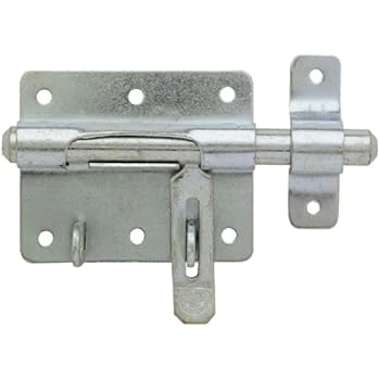

Ceci dit je pense que pour bien aligner la porte il faudrait être deux et je suis pas deux ;)
Sinon je crois qu'il faudrait vraiment que je change la pièce qui branle montrée en photo ci-dessus, mais en attendant que Croco trouve la solution :mrgreen: ça sera un système de ce genre :

Messagepar yffic60 » 01 PMvVen, 20 Mar 2020 17:48:27 +000048Vendredi 2009 040540
n'oublie pas d'y mettre un cadenas........ :lol:
à chiffres of course ......ça évite de perdre la clef :!:
