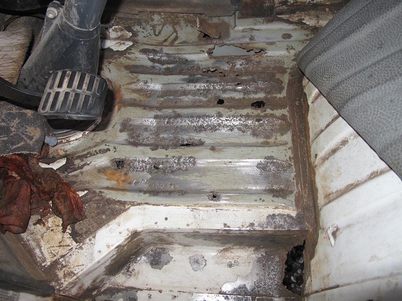

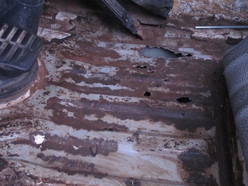

Depuis deux mois que j'ai mon mb100, je découvre presque chaque jour un nouveau challenge à relever :(
Je pensais qu'au niveau rouille ça pouvait aller, le dessous ayant été traité avec une matière assez épaisse et du style cireuse au toucher (et c'est vrai, j'ai pu vérifier ça aujourd'hui, sous cette pellicule le métal est nickel).
J'ai enlevé il y a quelques jours les tapis de sol côté conducteur et passager. Les tapis sont biens du dessus, mais tout pourris du dessous, avec la mousse intérieure très humide (j'ai cru comprendre que l'ancien proprio nettoyait l'intérieur du fourgon au karcher).

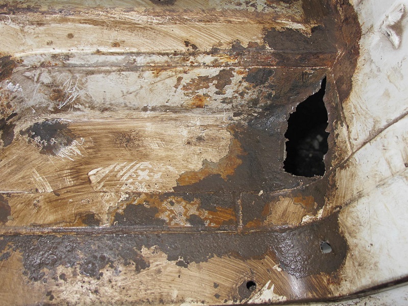

Alors au niveau des pieds il y avait une couche d'environ 3-4mm de goudron, qui a bien tenu côté passager, même si la peinture qui la recouvre s'est désagrégée. J'ai tout de même retiré dans certains coins mais dessous c'est bon. Par contre le marchepied était assez rouillé.
Côté conducteur, ben c'est complètement rouillé sous le goudron pourri, je n'ai pas de machine alors j'enlève avec une spatule et un marteau, pour l'instant de ce côté je n'ai pas encore poncé, j'ai découpé le métal avec la spatule là où c'était le plus fin...

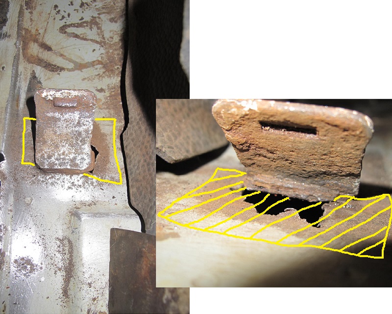

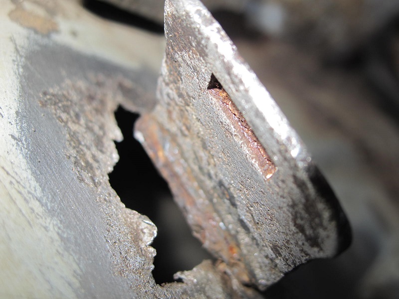

Le problème, c'est que le support en métal de la pédale de vitesse est bien attaqué, avec trou derrière lui...
Bon alors j'ai deux questions.
Jusqu'où dois-je aller avant de traiter au frameto (et dois-je traiter avant de mettre de la fibre de verre pour boucher les trous, ou après)?

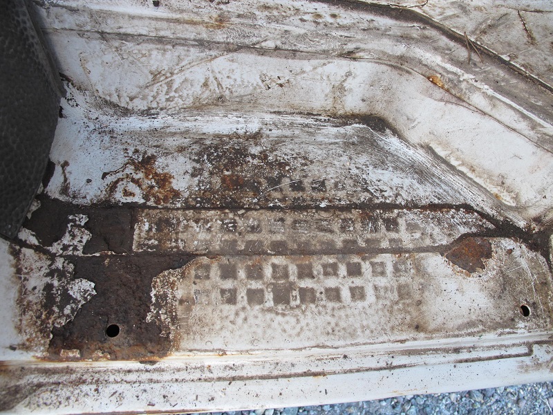

Je trouve que j'ai pas mal enlevé la rouille sur le marchepied passager, mais il reste de petits points noirs (je fais des cataplasmes de vinaigre de riz le soir, ça aide pour poncer et virer la rouille).

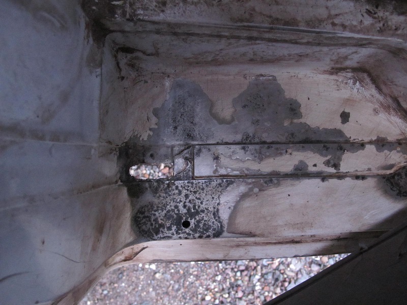

Est-ce qu'il faut que j'enlève tous ces petits points noirs ou c'est bon pour traiter?

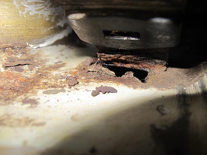

La deuxième question c'est pour la pédale de vitesse...ça craint ou ça va aller :? ?
Et est ce que la fibre de verre sera assez solide pour consolider ce qui suit?

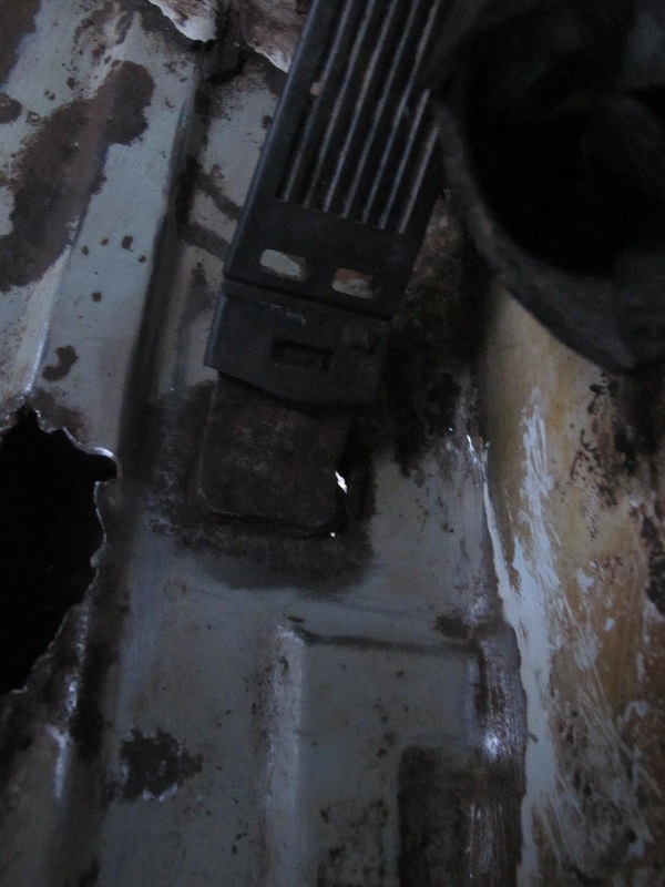

Voilà le plancher, les trous c'est moi qui les ai faits avec la spatule, autour c'est assez solide et dessous c'est clean (mais j'ai pas encore poncé)
Le marchepied...

Messagepar jacdij » 01 PMvSam, 07 Déc 2019 13:37:55 +000037Samedi 2009 040140
Salut Jujum
A mon avis, tu n'échapperas pas à de la tôlerie, découpe du morceau pourri, puis soudure d'une pièce de remplacement.
Je comprends maintenant pourquoi tu envies le mien qui n'a aucune rouille ...
J'ai jamais fait, mais un carrossier me semble le bienvenu.
Bon courage

Messagepar yffic60 » 01 PMvSam, 07 Déc 2019 16:16:20 +000016Samedi 2009 040440
Bonjour Jujun
Quels sont tes possibilités d'intervention?
sur le trottoir dans la rue?
dans un jardin?
qu'est ce que tu as comme outillage?
quelles sont tes capacités techniques?
en fonction de tout ça, la méthode de réparation ne sera bien sure pas la même.
Dans tous les cas, il va falloir enlever le maximum de rouille et bloquer ou ralentir ce qui reste avec du destructeur de rouille de chez julien, ensuite peinture antirouille sauf si tu choisis fibre de verre + résine
Vue tous les trous, pour ma part, je ferais des pièces en tôle galvanisée d'épaisseur entre 0.5 et 1 mm, fixées par collage au Sika 11FC et rivetées avec des rivets POP ø 4 tout acier, écartement entre chaque rivet maxi 50 mm
Quelque soit le moyen de réparation, il va falloir bien vérifier l'état du dessous des tôles à réparer et des éventuels corps creux touchant ces tôles.
Après, ce sera trop tard.

Pour l'instant j'ai plutôt bien enlevé la rouille avec ma super spatule (que j'utilise façon ciseau à bois pour couper le métal), je suis très étonnée de l'efficacité du vinaigre de riz sur la rouille (je comprends mieux pourquoi mes enfants refusent de manger les plats pseudo-asiatiques sauce aigre douce que je prépare avec!): je laisse en cataplasme le soir et le lendemain la rouille est noire et cassante et hyper facile à poncer. Donc encore un jour ou deux et tout sera propre.
Dessous c'est nickel, le bas a été traité avec une matière un peu plastifiée et cireuse, que j'ai un peu enlevée là où j'ai fait des trous, et pas de rouille du tout.
Il y a juste un corps creux là où j'ai percé le gros trou près de la pédale, pour l'instant il y a dedans de la poussière et des miettes du goudron que j'ai viré mais ça à l'air propre, je mettrai du frameto de toute façon.
Vu la taille des trous je me disais que la fibre suffirait peut-être, celui du marchepied est gros, je ne sais pas quoi en penser, est-ce que ça manquerait de solidité si je fais de la fibre (il y a quand même le siège au dessus)?

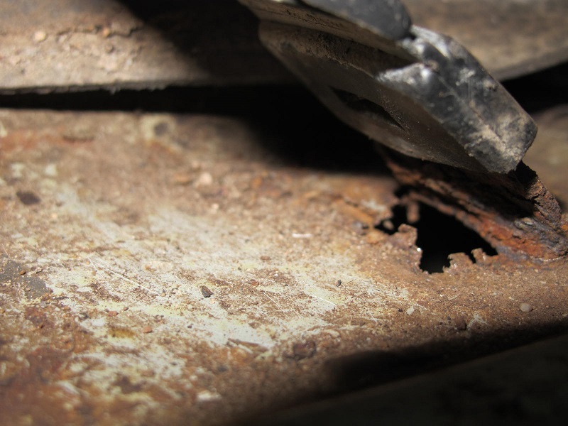

Bon le gros problème, je l'ai vu aujourd'hui, c'est la pédale de vitesse...C'est troué derrière et un peu sur un côté, et la pièce de métal soudée au sol ressemble plus au feuilletage de la galette des rois qu'à autre chose... Voilà des photos mais là je crois que ça craint un peu...j'ose pas trop forcer avec ma spatule de peur de tout péter!
Déjà j'aurais bien enlevé la pédale mais je n'y arrive pas! Si l'un de vous peut me dire comment faire...

Pour démonter la pédale
avant tout, tu relèves bien la position de la pédale par rapport à un élément fixe pour pouvoir la remonter correctement à sa bonne place
ensuite tu prends une cale de bois == bout de bois 20x40x150mm et un marteau (les cotes sont approximatives)
avec la cale et le marteau tu viens taper à l'extrémité droite de la pédale (donc tu tapes de l'arrière du bahut vers l'avant)
la pédale étant emmanchée sur la patte qui est soudée au sol ça devrait sortir
une question :
sur les photos , la patte de fixation fait un angle avec le sol, c'est d'origine ou c'est toi en grattant qui l'as tordu?
si l'angle est d'origine, avec un bout de carton et des ciseaux tu te fais un gabarit qui te servira quand tu devra refaire la patte
ensuite tu vires tout ce qui est rouillé et mille feuille ou croustillant :)
tu reconstruis la zone rouillée du planché
tu refais une patte avec un bout de tôle et tu viens la fixer au sol par au moins 2 vis autotaraudantes = vis à tôle.
nota : pour le vinaigre de riz , je ne connaissais pas , donc je vais essayer ;)
pour dérouiller des pièces, pas pour mon estomac :!:

Messagepar jujum » 01 AMvDim, 08 Déc 2019 11:57:40 +000057Dimanche 2009 041140
Bonjour yffic60,
Merci pour les explications, une fois de plus c'est toi qui m'a dépannée!
En fait si j'ai bien compris la pédale est juste glissée sur la patte, il n'y a rien a démonter...je vais voir ça cet aprèm...

Bon super, j'ai enlevé presque toute la rouille (avec juste une demi feuille de toile émeri et pas mal de vinaigre et d'huile de coude pour manier la spatule), ça commence à avoir une meilleure tête, ça ira très bien avec la fibre de verre.
Pour la pédale mon plan est fait: une ou deux épaisseurs de fibre de verre SOUS la pédale, que je glisse par les ouvertures, sachant que le métal devant la pédale est suffisamment solide. Une fois solidifié, fibre de verre qui englobera la base de la pédale (et peut-être un peu plus pour rattraper l'épaisseur de rouille que je vais enlever). Je crois que ce sera très bien.
J'ai relu le sujet de juju pour la fibre et il dit que sur le métal, il faut, avant de mettre la résine, appliquer du primaire d'accrochage. Est-ce que le frameto peut-être considéré comme du primaire d'accrochage :?: :?: :?: Zatiz zeu qwestione...
Si quelqu'un a la réponse, ça serait sympa, et si c'est non, le nom d'un produit à mettre sous la fibre...Merci!!!

Messagepar yffic60 » 01 PMvDim, 08 Déc 2019 20:23:58 +000023Dimanche 2009 040840
tu n'enlèves pas la patte?
Je pense que tu devrais pour faire un sol bien lisse
Tu refais une patte, dans un bout de tôle de même épaisseur ( à la déchetterie tu devrais trouver de quoi faire ça )
La partie qui s'encastre dans le logement de la pédale sera bien sûre identique par contre la partie qui va au sol peut être plus large et plus longue de façon à pouvoir recevoir plusieurs vis qui feront la liaison avec le sol.

Messagepar STF » 01 PMvDim, 08 Déc 2019 22:26:08 +000026Dimanche 2009 041040
Si c'est réparé juste à la fibre et que la patte tient encore bien, je la laisserais en place.. histoire d'éviter des problèmes inutiles. :roll:

Messagepar jujum » 01 AMvLun, 09 Déc 2019 00:18:31 +000018Lundi 2009 041240
Oui, je me sens bien d'éviter les problèmes...J'ai pas de riveteuse pour une plaque (et puis je sais pas pourquoi j'aime pas ça les rivets), et faire tenir une nouvelle patte sans la souder je trouve ça risqué aussi... En plus j'ai pas trop envie de percer partout la carrosserie en dessous, qui est propre.
Donc c'est décidé ça sera la fibre, même si ça peut sembler très entamé mon plan est bon, j'en suis sûre.
Le tout est de ne pas se louper pour que la fibre adhère sans se décoller, car il y aura de la pression à cet endroit. C'est pour ça que j'aimerais bien savoir si mettre du frameto avant c'est bien, ou si je dois mettre autre chose...

La patte a pas trop diminué après ponçage (j'ai pas encore fini):
