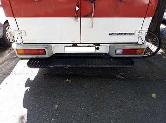

]Bonjour a tous,
j'ai un fourgon aménagé, le Mercedes Vario 512, et je souhaite acheter une caravane assez grande pour plus de place avec ma copine, mais je galère grave pour avoir des infos sur l'installation d'un dispositif d'attelage sur ce model.
quelqu'un aurait t'il une idée comment je pourrai m'y prendre ? si je doit acheter une barre et une boule ? ou tout simplement mettre une boule sur le pare choc ?

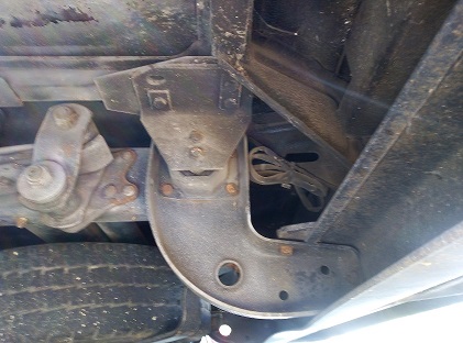

l'attelage dédié à ce modèle existe et ce trouve facilement sur plusieurs site...
pa rexemple:
http://www.remorques-franc.com/product_info.php?products_id=4737
https://www.rameder.fr/102858
il se monte en 4 points sur les "grosses équerres" visiblent sur la 2e photo. (les 2 trous en diagonale)
par contre, il y a une adaptation à faire pour la traverse de pare choc

Elle ressemble à ca ta traverse ?
Sur mon 512 j'ai une boule mais elle était déjà dessus quand je l'ai acheté, j'te fais quelques photos ce soir si tu veux
