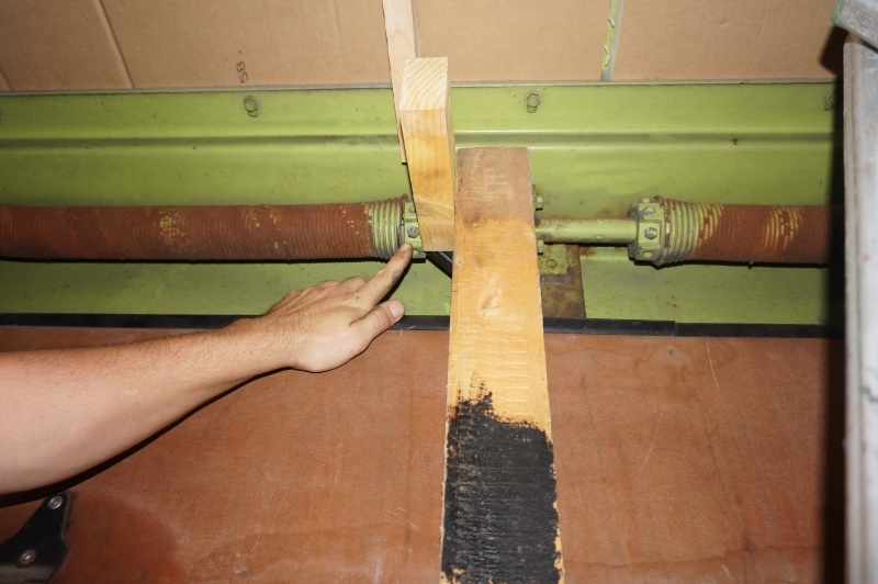

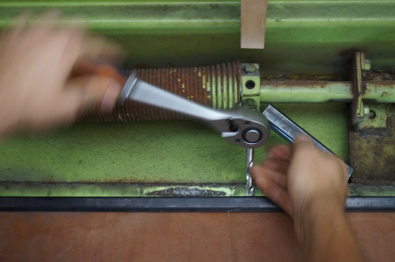

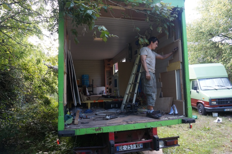

On s'attaque enfin au chantier que l'on repousse gentillement depuis plusieurs mois, à savoir le démontage du rideau arrière.
On va essayer de faire un petit report ici, ça pourra peut être servir à d'autres.
Alors pour commencer, on a suivi les conseils donnés plus haut, Vincent a bloqué le ressort avec un foret pour pouvoir dévisser les vis qui le tenaient sans que ça lui saute à la tronche.
Le foret était un peu dans le vide et on a pensé qu'il ne tiendrait pas quand le ressort se détendrait. Il a alors calé le ressort avec des tasseaux et a dévissé la dernière vis qui maintenait encore le ressort.

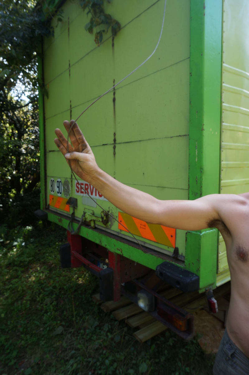

Saut qu'en fait elle ne tenait pas le ressort mais le câble qui servait à faire monter la porte. Ca a donc libérer le câble.

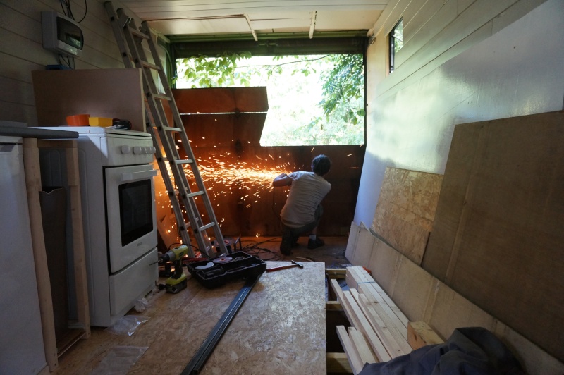

Idem pour le côté gauche. (ça aurait peut etre été plus simple de meuler directement le câble en haut par l'extérieur, mais il n'a pas osé...) A ce moment là, il n'y a pas plus que les roulettes sur les côtés qui empêchent de sortir les panneaux de la porte. Quelques coups de disqueuse et de meuleuse plus tard, la porte est enlevée :mrgreen:
Une entaille sur toute la hauteur
Puis il fait sauter les charnières
Et voilou :D
