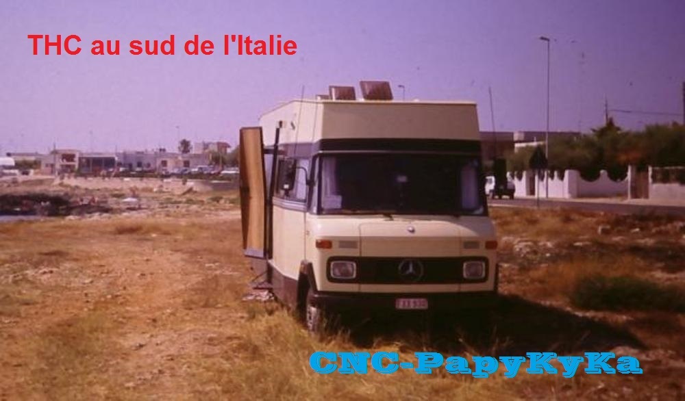

Messagepar PapyKy » 01 AMvMer, 19 Sep 2012 11:28:48 +000028Mercredi 2009 041140
Salut a tous deux, jojo primitif et oratof a raison.
Par retour d’expérience c'est vrais acier et aluminium ne faut pas bon ménage.
Pour preuve : http://cnc-papykyka.xooit.be/t227-Fabri ... du-THC.htm
Et pour river la tôle de 12/100 sur mon THC, les profilés acier ont reçu 2 couches de minium de fer et 1 couche de peinture a base d’aluminium.
Mais toutes les tôles on été badigeonné de graisse a emplacement des fixations et les rivets on été trempé dans cette graisse avant d’être placer, et plus de (25 ans) pas de trace d’oxydation, et comme j'ai fait l'interieur et puis le collage de la tole entre caisse et profilé, j'ai placer du silicone entre l'isolant et la tôle pour évité le bruit.
A voir sur ce forum ici : viewtopic.php?f=10&t=29054
Merci de me lire, PapyKy.
