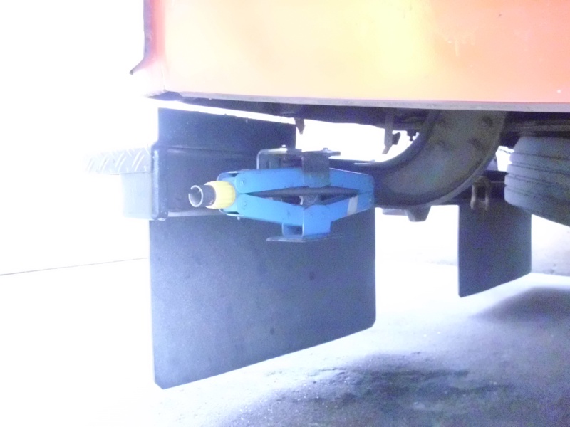

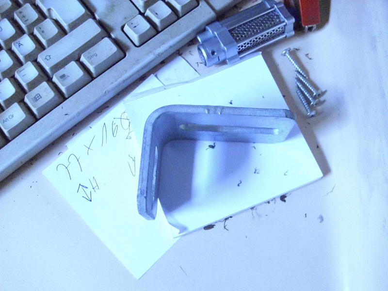

En avez-vous assez aussi en fait de branler ?, alors s'il vous plaît ici la solution bon marché
Sur le marché aux puces 2 pièces de ciseaux des siphons de voiture et 4 aciers des angles(équerres) a 5 mm de force et le fait de branler cesse! Parier
Les supports de camping-car originaux sont trop chers, c'est la solution!
Aujourd'hui, le construit et essayé, on peut lever derrière toute la voiture avec le Konstrution.
Düdobremer
Paul
Oublient!, naturellement les supports ne vont pas entièrement à la terre, on doit se prendre deux petites pièces de bois (Kant le bois) avec, mais le fait de branler est loin.

Messagepar aster47 » 01 PMvMar, 19 Juin 2012 14:16:28 +000016Mardi 2009 040240
Bien pensé!!!

Messagepar Düdobremer » 01 AMvMer, 20 Juin 2012 11:33:54 +000033Mercredi 2009 041140
Merci aster47 et il fonctionne parfaitement
