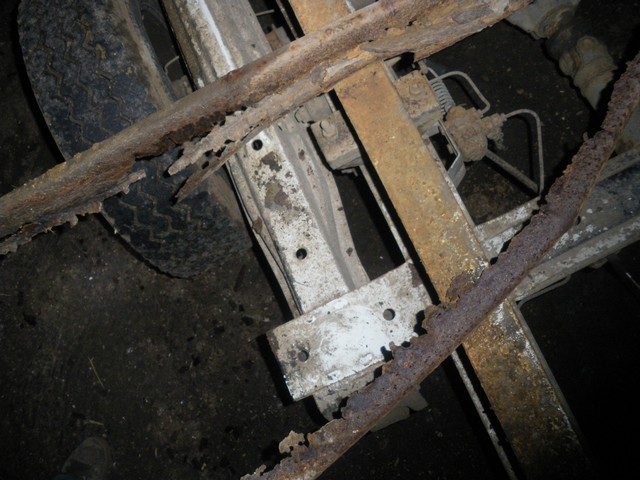

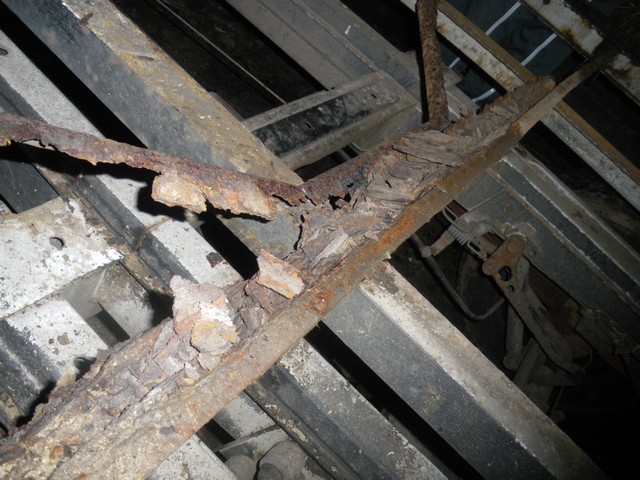

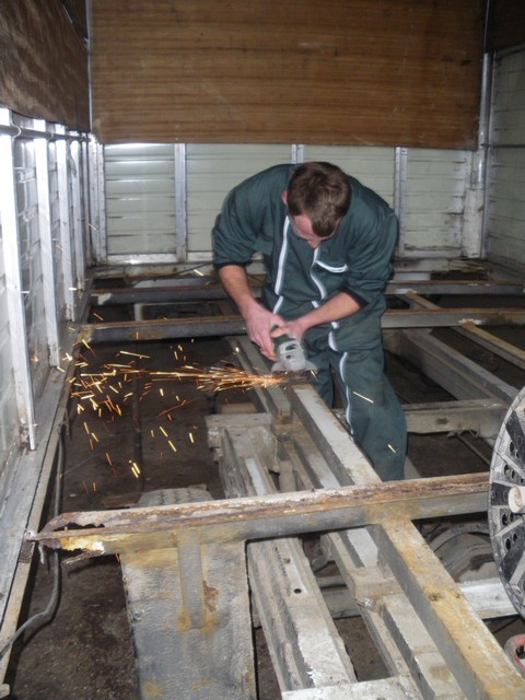

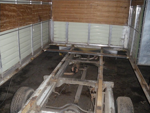

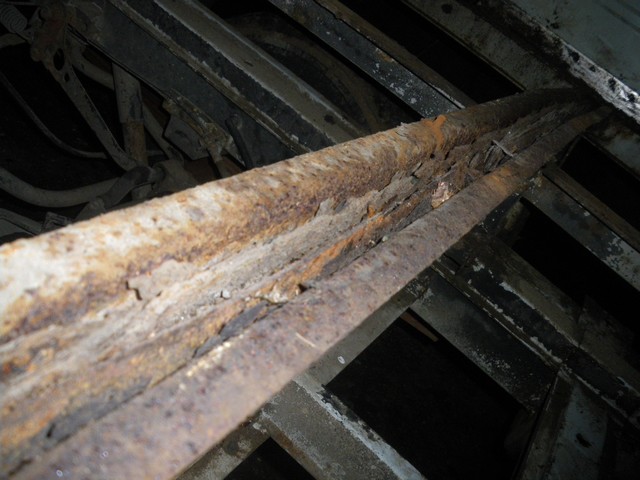

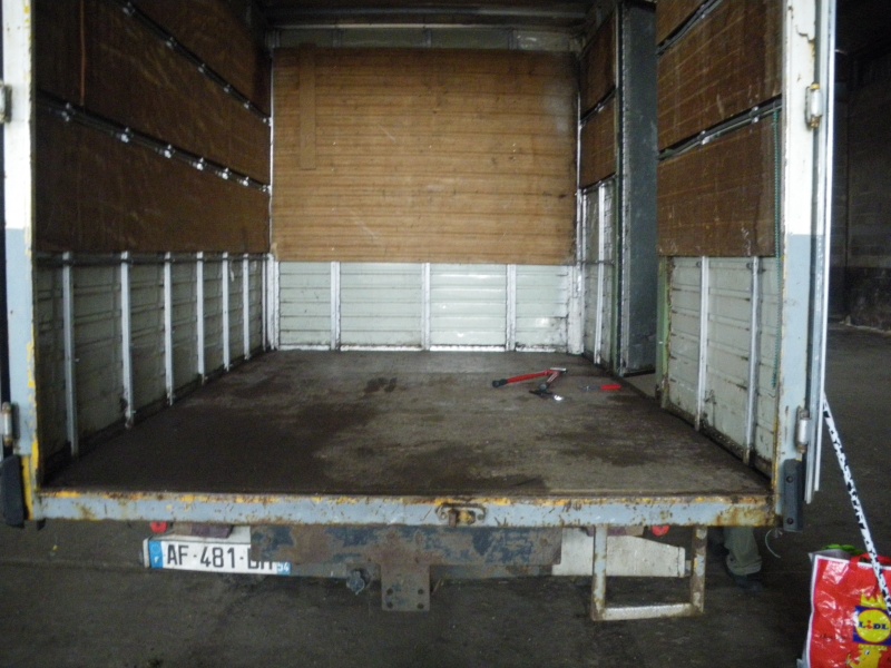

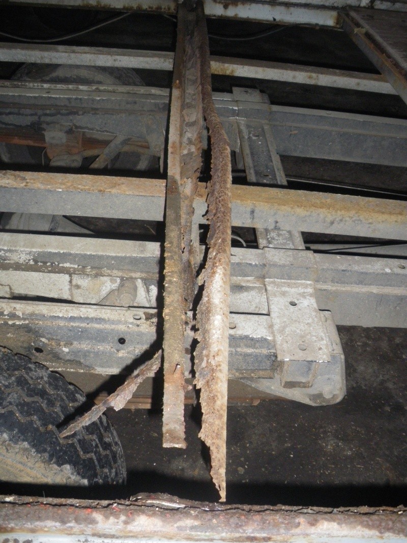

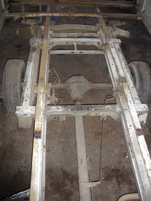

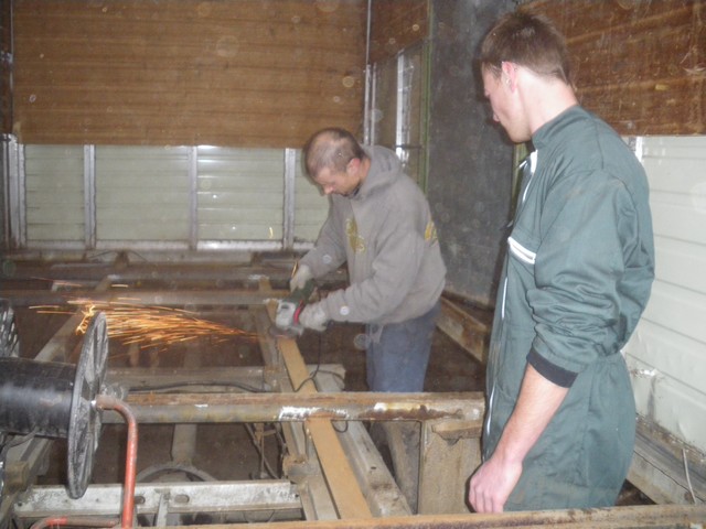

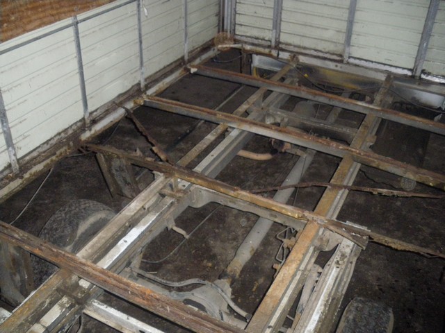

Je souhaite remplacer 5 traverses sur ma caisse alu. Elles sont vraiment arrivées au bout du bout, il était vraiment temps qu'on s'y mette avec les potes. Je demande à tout hasard si quelqu'un sait ce qu'il faudrait mettre pour les remplacer ... Fer carré ? Fer U ? Fer H ? Traverse d'origine en occaz ou neuve (j'y crois pas trop) ?
Autre chose : Est-que ces traverses sont cintrées d'origine ou est-ce que c'est l'effet du temps ?
Car là, il doit y avoir 3 ou 4 centimètres d'écart entre le centre des traverses et les extérieurs ...

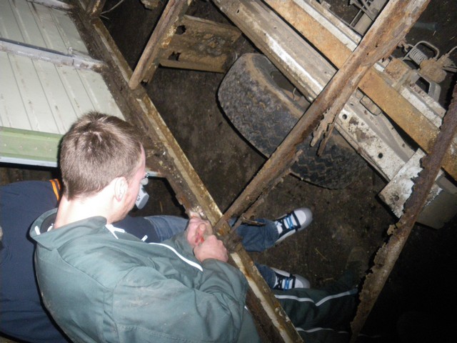

Nous avons déjà découpé 3 traverses (les + pourries). Je vous laisse voir le 1er week-end de travaux en photos :

Salut , je pense que d'origine elles sonts bien droite , perso je ferais faire cet èspèce de U avec des rebords chez un ferronnier ...ils ont une plieuse !
en neuf !

:shock: effectivement elles sont bien ramassé!!je confirme elles sont bien droites d'origines!Bon courage!! ;)

Bonjour ; du carré serait mieux preservé de la corrosion et il serait pas necessaire de peindre l'interieur . plus facile pour "s'accrocher " dessus pour souder ,percer, tarauder afin de par exemple fixer un coffre ou autre . C'est mon avis mais il n'engage que moi . De plus vendu en barre de 6 metres coupees en deux tu fais deux traverses . C'est vous qui voyez !! Bon courage quand meme .

Les barres transversales sont faites en profilé "oméga " .
Ne prenez pas de profil fermé genre tube carré , l'humidité va s'y mettre et comme le métal sera à nu ça va pourrir plus vite .
Dans les barres que vous démontez , récupérez 10 cm pas trop bouffés par la rouille et allez voire un marchand de barre pour les serruriers .
Les barres font 6 mètres de long et vous pouvez les faire couper à la longueur souhaitée .
En attendant vous pouvez consulter GOOGLE en tapant : profil à froid oméga vous aurez une idée de ce qui existe .
Pour les longerons extérieurs c'est du " U " même opération si il le faut .
Bon courage A+
Nota : le U s'appelle aussi : coulisse

Ok merci pour les conseils. Qu'appelez-vous "un marchand de barre pour les serruriers" ?
J'ai bien deux ou trois vendeurs d'acier dans mon secteur mais ils n'ont pas les bonnes références ...
Et si je graisse l'intérieur des fers carrés et que je les bouche aux extrémités ?
