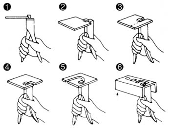

Messagepar Saf » 01 PMvSam, 12 Juin 2010 21:24:56 +000024Samedi 2009 040940
en douceur ? grignoteuse :
(c'est l'outil de gauche)

Messagepar guitech » 01 PMvDim, 13 Juin 2010 14:33:17 +000033Dimanche 2009 040240
Excellent la grignoteuse... Je connaissais pas et je pense que je vais adopter!!!!!!!! :D
MERCI!!!!!!!!!!!
