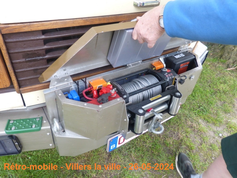

Le voilà tel qu'il était à son achat...
Pour en réaliser cette caisse intégrale... deux ans de travail, après le boulot.
Le voilà avant cette construction du support de Wich et du 'new pare-chocs'.
Et après une garniture 'bois'....
Mais il y manquait une protection de feux Leds intégré dans ce nouveau pare-chocs.
Une tentative de protection, qui n'était pas au goût de PapyKy.
Donc le voilà équipé d'un nouvel équipement.
Mais il va encore y avoir du 'bois' en plus sur ce coffre de ce Winch,
pour finir cette transformation, en plus de couleur qui finira cette évolution.

Cela fait plaisir a PapyKy, de voir que plus de 22.900 vues de ce petit Image
Celui-ci sera au rasemblement d'ancêtres à Villers la ville ce dimanche.

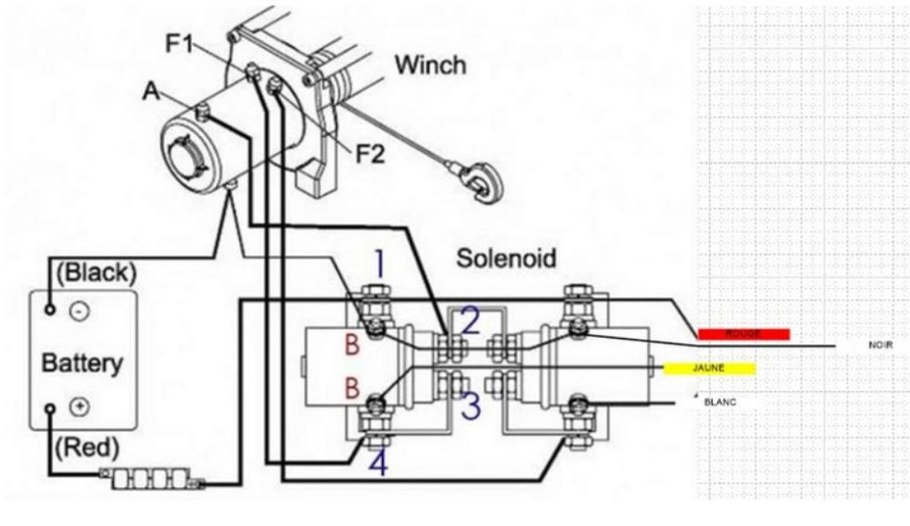

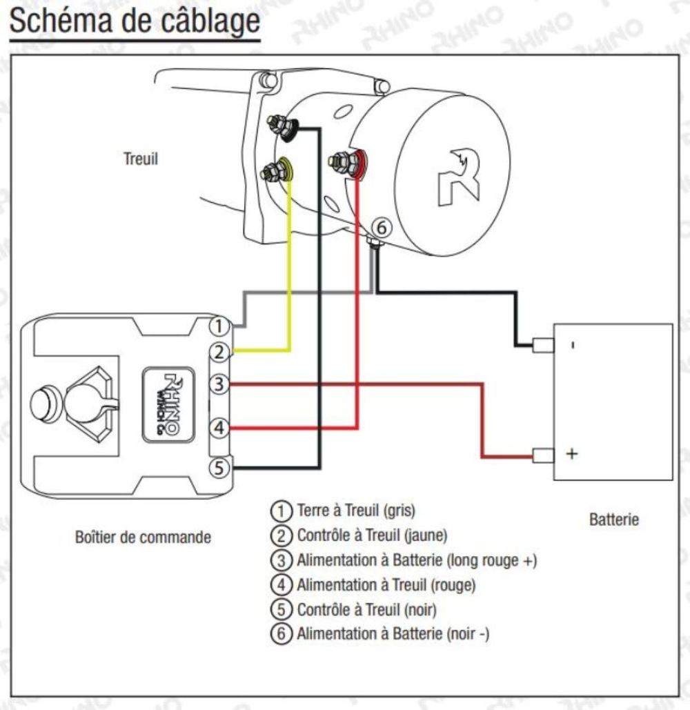

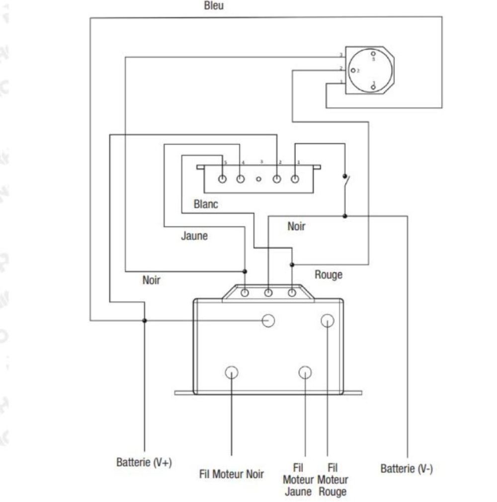

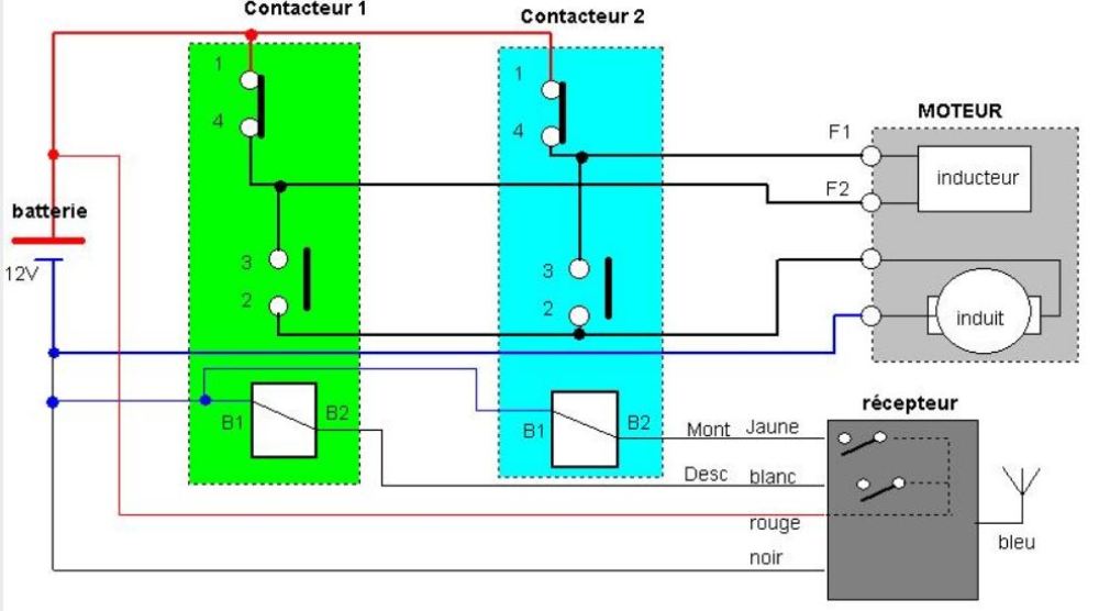

J'ai trouvé quelques explications sur le boîtier à relais commande.
C'est des relais doubles contacts NO-NF, et deux sorties bobines de commande.
Télécommande filaire et à distance.
Principe de câblage extérieur.
Schéma de principe.
Cela pourra servir en cas de dépanage.
