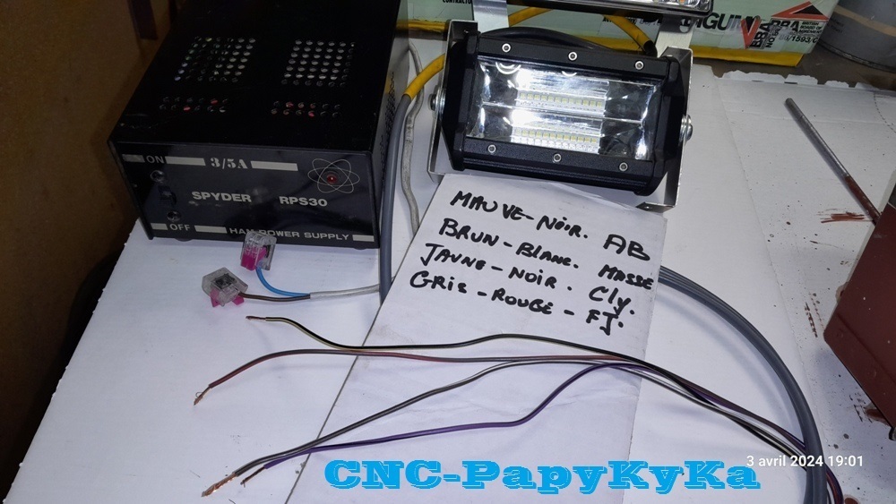

Câblage d'un des feux dans coin de pare-chocs du THC-650.
Test pour savoir si tout est correct et repair des couleurs des fils utilisé,
cela sont des 'récupCable' provenant du S2 de 1995, passé a la presse Image
Non, c'est celui-la, lui, il attend sagement d'avoir 30 ans pour etre remis sur les routes en "Oldtimer" Image
L'autre côté sera pour ..... un autre jour.

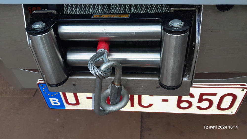

Faut trouver comment faire pour fixer le soulier de cable du Winch !!!
Image Oui, il a trouver la solution....

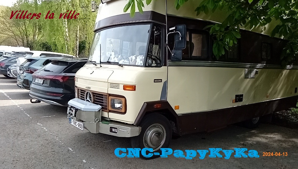

Messagepar PapyKy » 01 PMvSam, 13 Avr 2024 19:19:39 +000019Samedi 2009 040740
Je vais dans quelque temps repeindre l'ensemble dans les trois couleurs,
qui sont... le pare-chocs en métalise... le coffre en beige.... le couvercle en brun.
Et peut-etre une garniture en bois de chêne comme sur la calendre et phares.
Pour que cela suivent l'ensembe de la carrosserie.
Tout cela au pistolet et plus en pinceau ou bombe.

De ce fait je rentre la gaine qui contient 4 fils dans le TB,
> 1 - Feux de jour - Gris/rouge
> 2 - Feux AB  - Mauve/noir
> 3 - Clygnoteur D - Jaune/noir 1
> 4 - Clygnoteur G - Jaune/noir 2
Et ce fil de masse 'cossé souder' est visé au pied d'auvant
> 5 - Brun/blanc (j'avais pas de Noir souple sous la main)
Reste à faire rentrer vers le TB, pour brancher le 'feux de jour après contact,
les deux fils de 'clignoteurs' sur (je pense le porte fusible, à vérifier)
ou sur le comodo du volant, et le fil des AB, sur le relais déjà placer,
en même temps que le phare au-dessus de caisse.

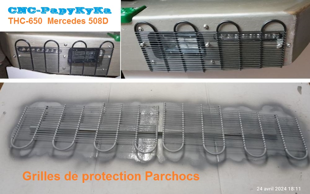

Et pour que faire Image oui, c'est pour le THC-650, et c'est encore une 'récup'.
Pour faire cela Image
Vous avez bien deviné Image
Vous avez trouvé.... la réponse lors du placement, A++, PapyKy.

Image Un peu d'explication....
Messages: 1078

Personne pour un petit message ?? Merci quand même.
Oui, c'est des protections pour les feux Leds placer dans le 'New parchocs'.
Un peu de couleur, sera bien mieux Image

Salut à toi et aux autres aussi....
Vous avez dit couleur ??, Oui...
Et oui, c'est encore des petit bout de 'récup' Image
J'avais cette peinture brun, très proche du chêne que je vais placer sur le bord du couvercle du Winch.
A plus, PapyKy. Oui, il a deux roues de secours,
et encore place pour une dans un coffre derrière la plaque.
