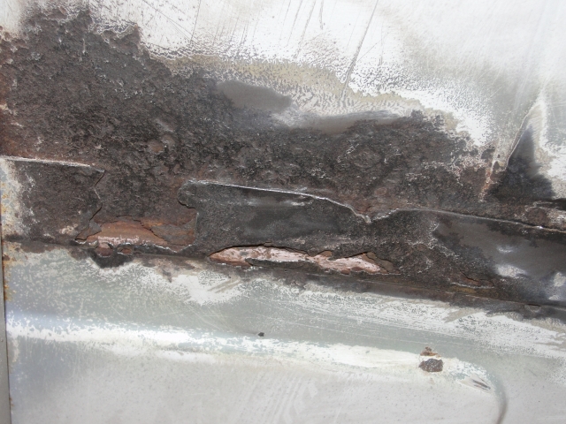

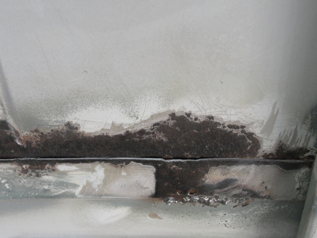

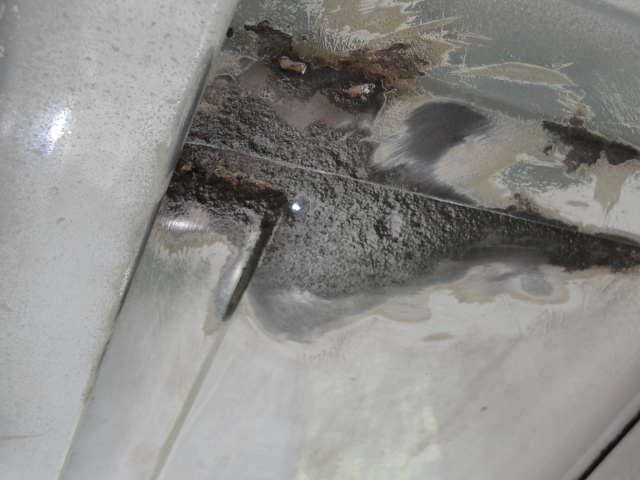

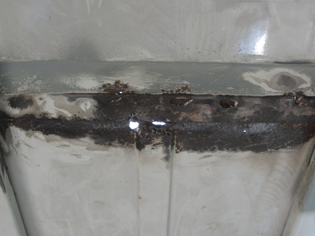

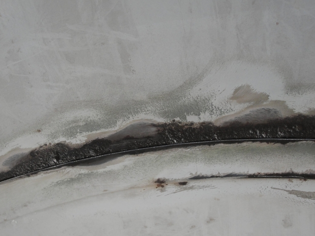

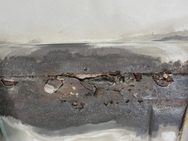

operation decapage d'une des jonctions malade mais de l'interieur...photos...
après tout ca acetone frameto en cours de sechage
je suis toujours a la recherche d'un soudeur
meme les carossiers grimacent
j'hallucine

Messagepar freud » 01 PMvLun, 21 Nov 2011 19:24:45 +000024Lundi 2009 040740
:shock: :shock: ah oui!! une foi gratter sa fais encore plus peur.

Messagepar S k i L O 31 » 01 PMvLun, 21 Nov 2011 21:19:00 +000019Lundi 2009 040940
Yes ! pas mal , mais n'hésite pas sur l'antirouille ..... ;)

Messagepar elvis508 » 01 PMvLun, 21 Nov 2011 22:16:19 +000016Lundi 2009 041040
merci skilo il a pris sa couche d'antirouille au cas ou je ne trouve pas de soudeur,parce que sinon c'est découpe et pose d'une nouvelle tôle le but étant de faire disparaitre le problème, pas juste le retarder ou pire masquer c'est sensé devenir notre maison quand même ... je dois voir encore une ou deux personnes mais les quelques carrossiers a qui j'ai parle de soudure me dise que leur poste soude pas jusque la enfin bref ça m’étonnerais qu'ils aient le vertige ces gars mais plus peur de nos vieux tas de rouille ... niveau monnaie il veulent l’équivalent d'un rein ou un bras pour la peinture en plus...
j’espère que mes prochaines rencontres sauront solutionner mon histoire.
franchement la fibre sur le métal j'y crois pas et ça me ferais chier d'en arriver la,alors je croise les doigts...
...mais quelle est cette lumière nouvelle...? triste déception juste un nouveau trou ds le toit...
SI QUELQU'UN VENDS UNE REHAUSSE EN FIBRE POUR 508 ...c'est beau de rêver...ou autre utilitaire faites nous signe,ça serait le top a ce point là j'ai bien peur...
