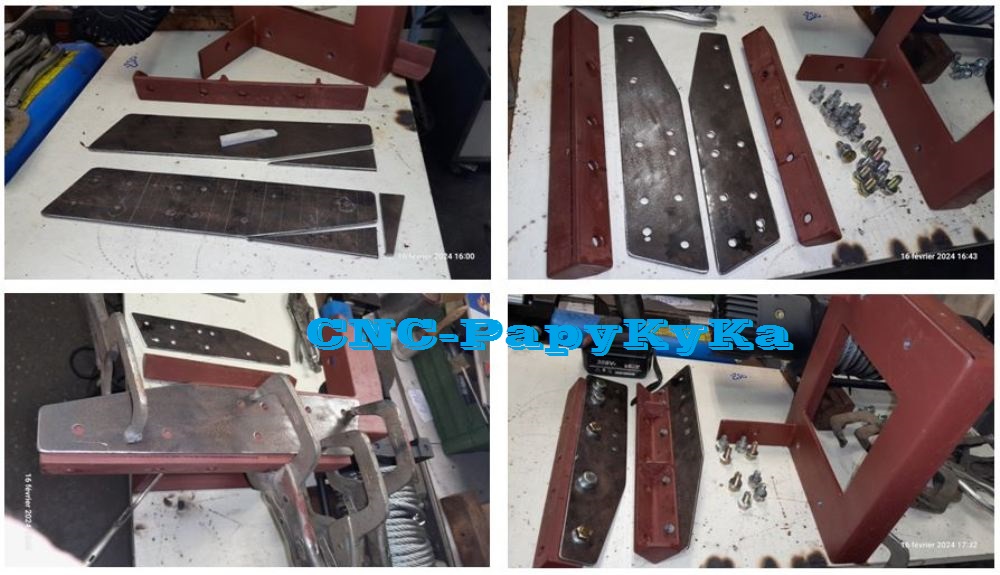

Bon, assez de 'blabla', la suite du travail, oui c'est un 'travail' et pas du 'bricolage' Image
Certaines trop épaisses ou d'autres trop petites, mais celles qui seront utilisées, sont là.
Donc découpe sont réalisée a la disqueuse, sur un guide ou tracée Image  c'est du 5 et 6 mm !!!
Des morceaux de tôle PapyKy en a assez, pour ce 'job'.
Mais, PapyKy doit prendre des mesures pour réaliser des supports de liaisons.
Pour cela placer le Winch à sa place, devant la calandre remplacée provisoirement.
Il faut pouvoir retirer cette tôle de façade de cabine, sous le capot moteur.

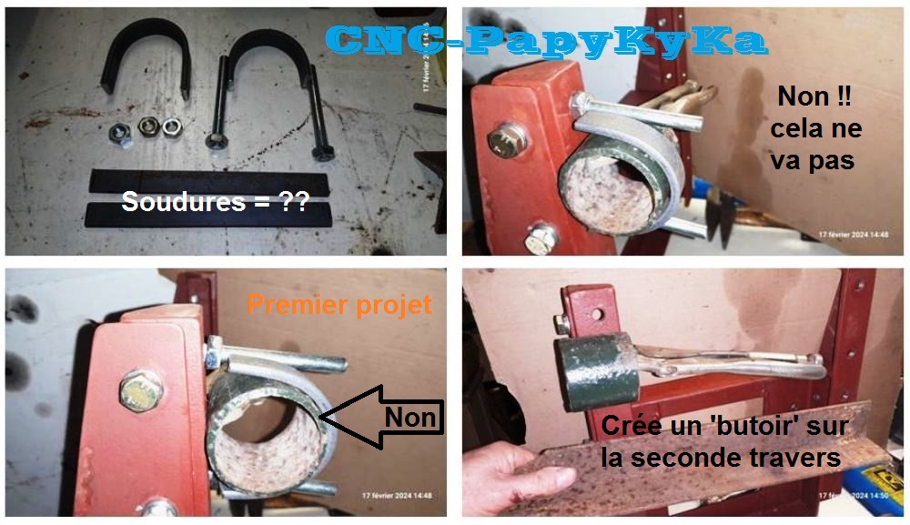

Pas facile de reporter les trous a réalisé sa fixation à la 'sellette' réalisée, au deux tube rond,
comment faire cela, un avis ?? ImageImageImage
La solution la voila, deux corniére de 40 x 40 x 6 mm  Image
qui seront fixer par des brides, car il doit etre possible de démonter, donc pas de soudure ici.
Quatre trous de 10 mm, et des goussets de renfort soudés ici.
Avez-vous une idée ??, PapyKy, l'a ruminé toute la nuit.

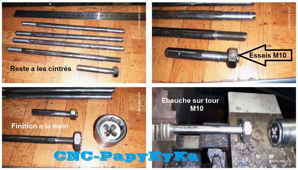

Comment PapyKy a fait les qutre étrier en acier 'dur', a chaud, c'est plus facile Image
Laissé refroidir a l'air pour évité de refaire un re-trempe, ce qui rendrais cassant Image
Pour parfaire la forme, les serrés en les martelant Image

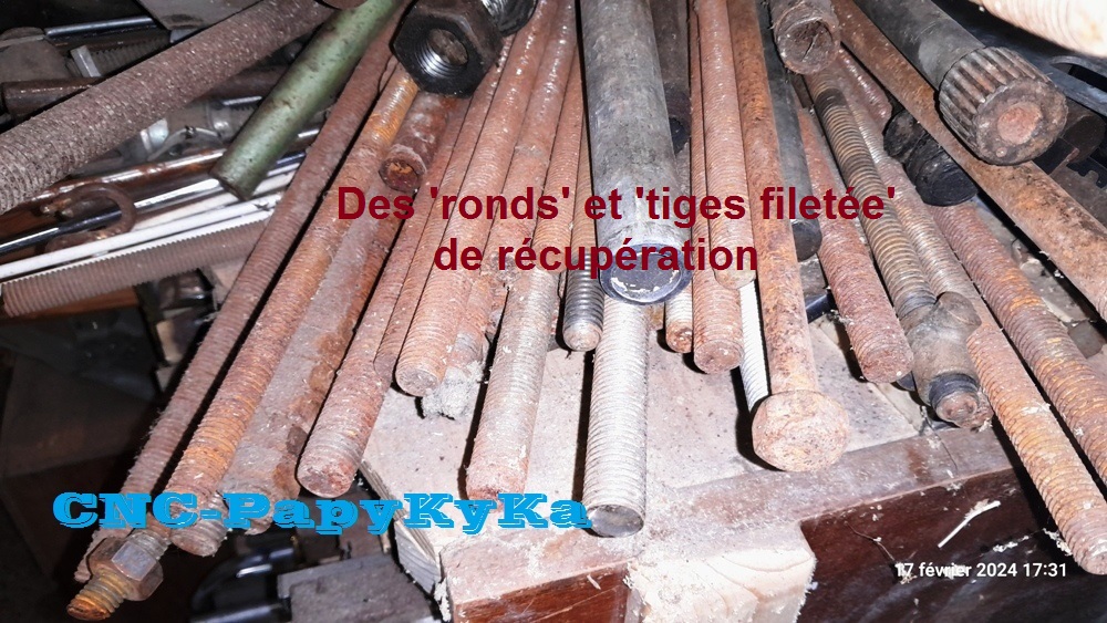

Ce bois est raboté et coupé a dimention, mais sera raboté a l'épaisseur voulue Image
Ben oui, il en faut du mathos quand l'on bricole un peux Image
Et des outis PapyKy, les a toutes achetée a des 'broc's, a petit prix Image

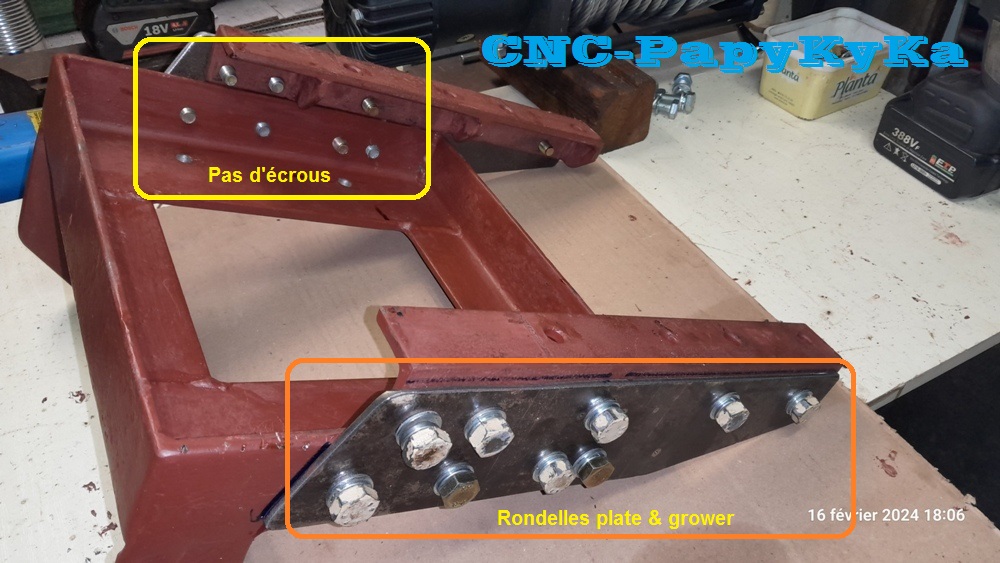

Et nous voila a la phase finale du montage sur le chassis Image
Cela n'a pas été compliquer a placer, tout était correcte Image
Par contre pour placer la 'selette' sur les supports Image
il ma falut débloquer toute les vis latéral des toles de liaison... tous foré a 10.5 mm.
Mais tout est rentré dans les trous taraudés en M10.

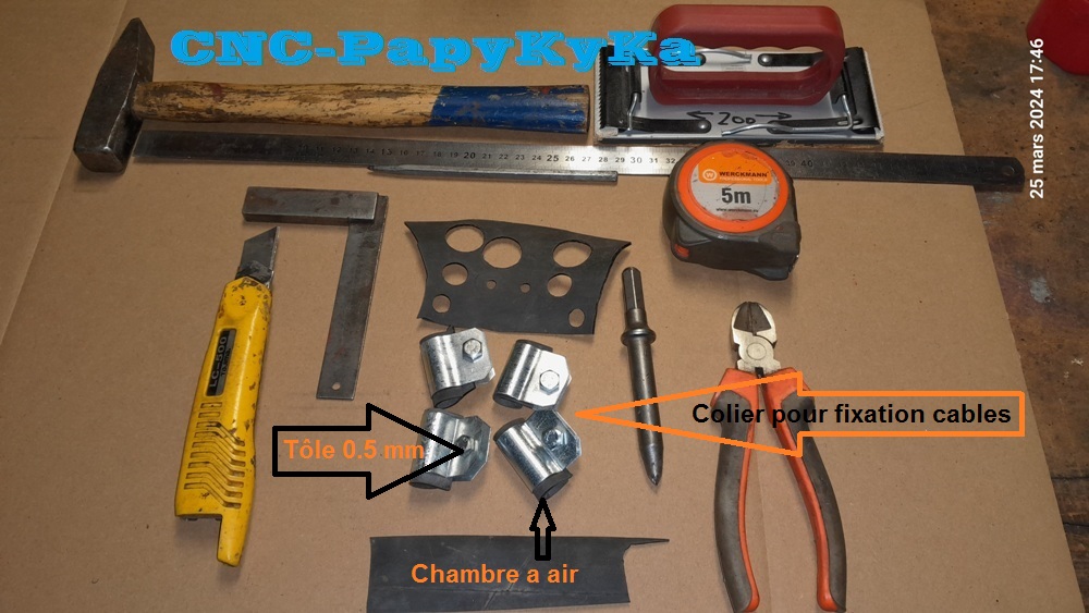

Les fils de couleur similaire sont des Récup du GV S2 démonter complement, (OUI, un gaine sera placée)
Un passe câble est placé sur l'emplacement d'origine du boîtier de commande.
Les trois câble de puissance (inversion sens de marche moteur,
son du coup trop court, et seront modifiées avec les câbles normalement prévu pour
la liaison batterie 12 Volts, mais comme je place un coupe circuit et un fusible,
Ceux-ci seront utiles pour la modification de liaisons (boitier/moteur).
Reste a mettre en pratique de cette énoncé de Image a réalisé.

La fixation de serrure en est a son troisiéme et dernier essais Image
Le >> 1- était trop court, le >> 2- était trop faible, le >> 3- est le bon en tôle de 2mm Image
Mais les câbles ont besoin d'etre fixer et protége car le rouleau du cable d'acier n'ai pas loin Image
Après un décapage de la couleur blanche qui 's'écaille au pliage
Un peu de peinture en bombe est une petite protection Image
Reste à la placer, et à fixer les câbles avec de 'colsons'....
