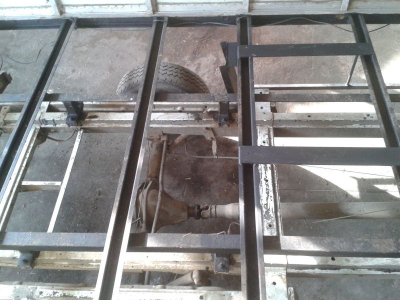

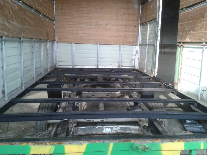

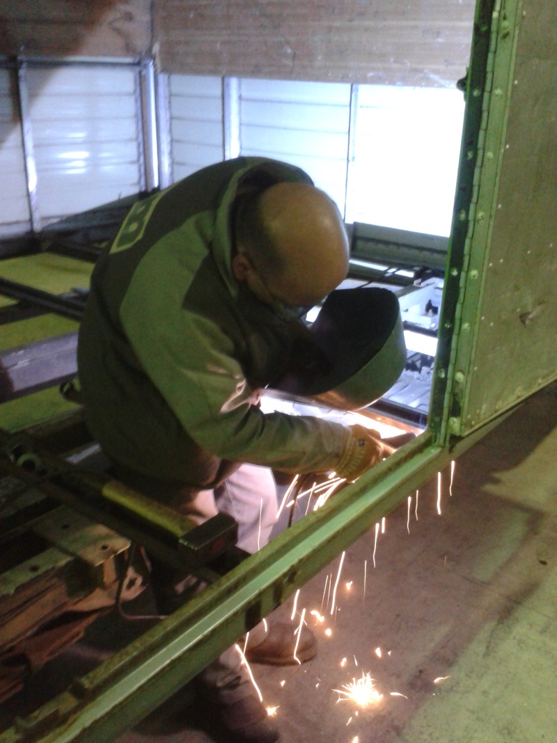

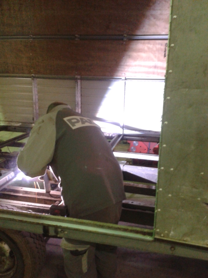

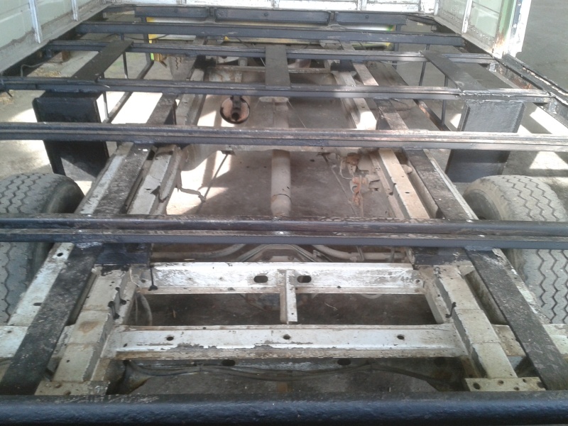

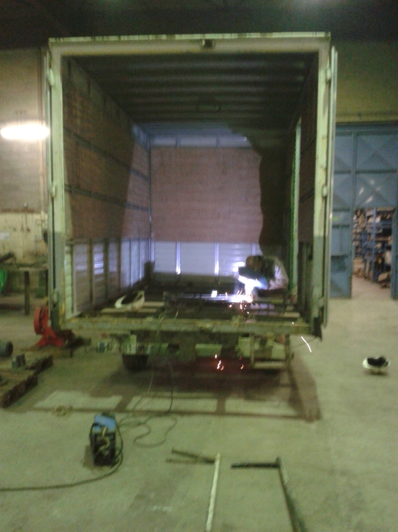

Ça y est, les traverses sont soudées. On a mis des cales sous les traverses aux extémités dans les Fers U et aussi au centre sur les longerons pour celles qui avaient encore du jeu. Le nouveau plancher est aussi mis en place mais vu qu'on n'a pas positionné les nouvelles traverses aux même endroits qu'à l'origine, il nous manquait un peu de bois pour bien faire. Du coup, une jonction de 2 plaques est dans le vide. On va consolider tout ça avec les chutes de traverses, il me reste 2 morceaux de 1.40 m. Il va aussi falloir faire des cales sur mesure car on a laissé 2 traverses d'origine qui n'étaient pas pourries mais elles sont plus hautes de 2 cm environ par rapport aux nouvelles traverses. Encore un peu de boulot en perspective.

Il restait de l'omega (2 barres de 6m) chez un revendeur de ferraille près de chez moi.
Il fait 36mm de hauteur alors que celui d'origine fait 50mm. Du coup, comme je disais plus haut, il va falloir caler.
J'ai payé les 2 barres 71 € TTC ce qui revient à 5.90 € du mètre
Les soudures ont été faites par un collègue à l'usine où je travaille. Il a pas mal travaillé en maintenance au début de sa carrière et a donc quelques années de pratique de la soudure.

Messagepar Don Mego » 01 PMvMer, 07 Mar 2012 23:29:40 +000029Mercredi 2009 041140
Voici quelques photos de l'avancée des travaux :
Il me reste à mettre des cales sur les nouvelles traverses pour rattraper le niveau des anciennes, les goudronner, reposer le plancher et le fixer puis poser les planches sur les cloisons. Plus près de la fin que du début mais il reste encore un peu de boulot.

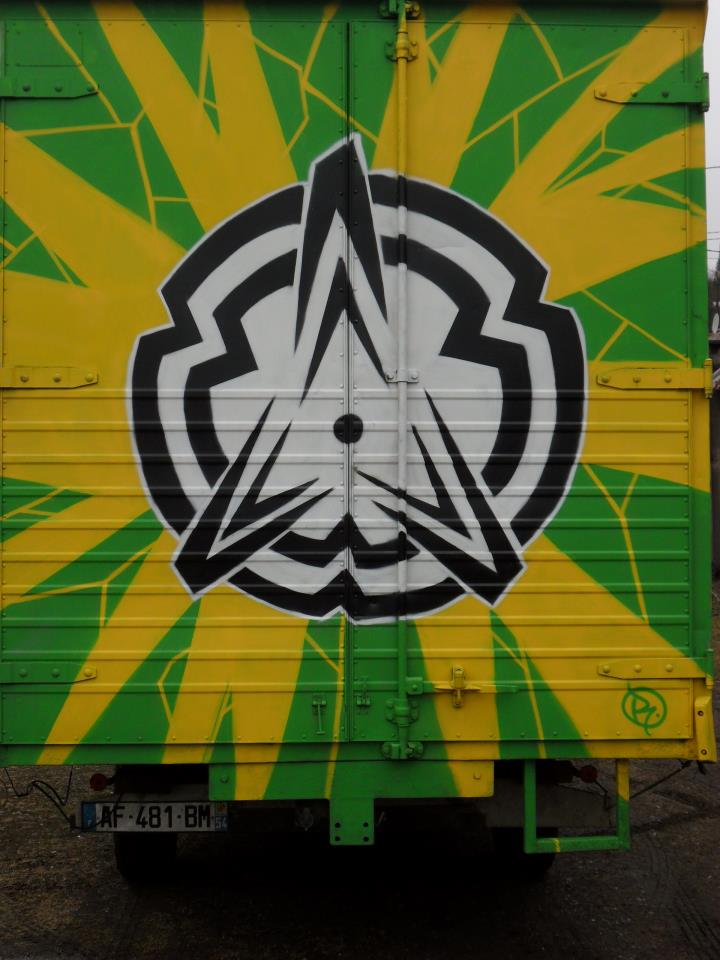

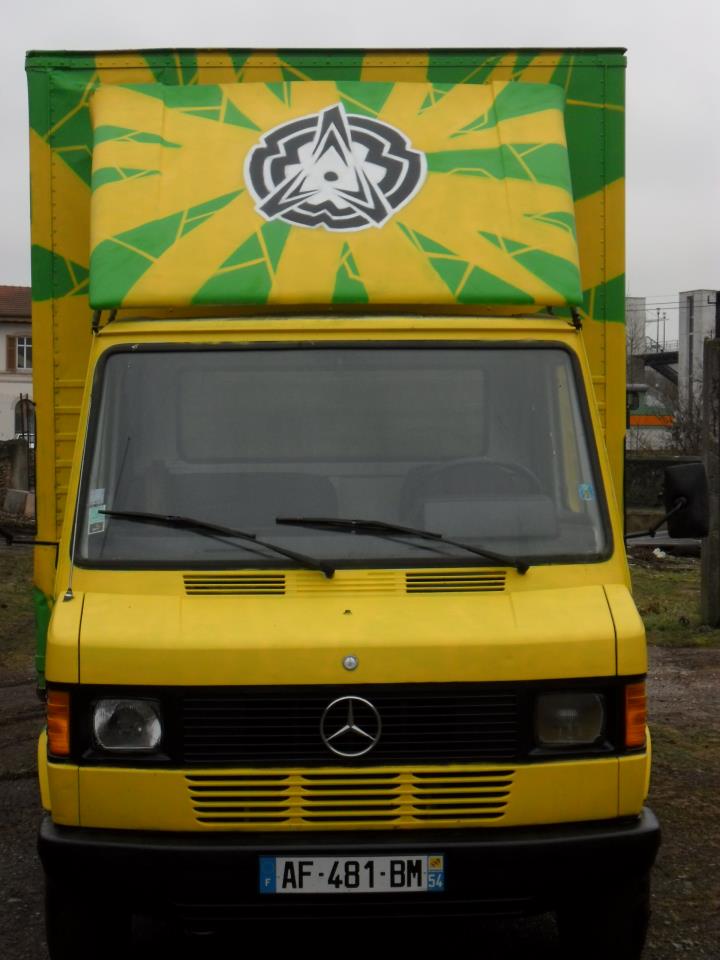

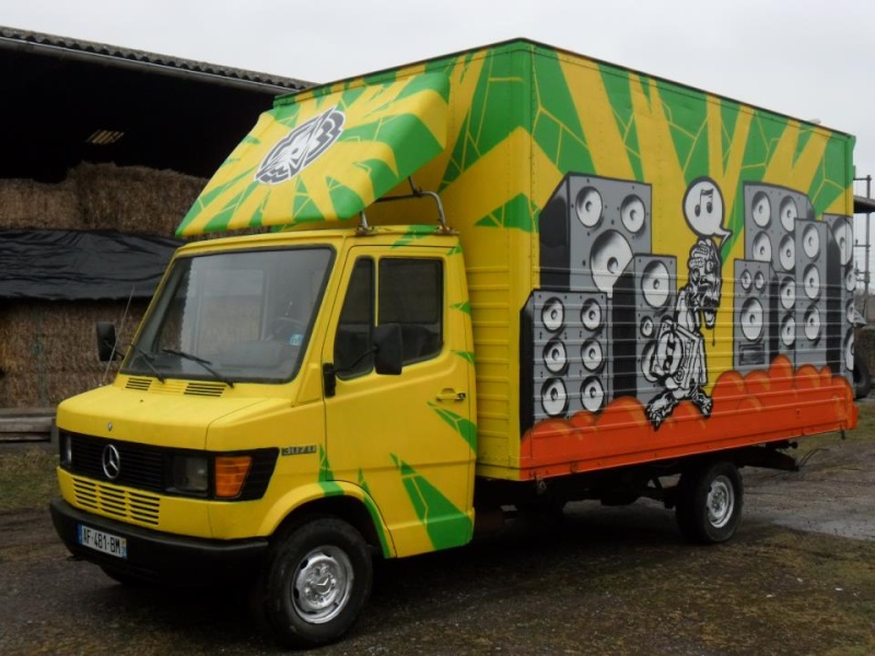

Et la belle peinture que m'a fait une connaissance :
Avant :
Après :
Avant :
Après :
Avant :
Après :
Avant :
Après :
