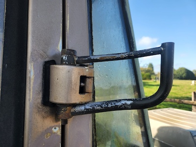

Bonjour, a tous, désolé de faire un post la dessus mes pour le coup je suis bloqué.
Est ce quelqu'un a déjà enlevé ces bras de rétroviseur ?
Sa fait 1 heure que je suis dessus j'ai tapé, essayer de tourner un quart de tour, tiré par en dessous rien ne viens.
J'ai trouvé une photo de comment c'est fait d'origine, le tube et lisse je ne comprend pas pourquoi ça ne vient pas.
avant de faire une connerie (il y a les vitres pas loin) je préfère demander conseil.
Merci.

salut, j' ai fait la même sur le mien, une vrai galère à enlever. chauffer, dégrippant, huile de coude ,un des 2 j' ai carrement couper et percer au centre pour le sortir, c était complétement coller par le rouille.

zhornet13 a écrit:salut, j' ai fait la même sur le mien, une vrai galère à enlever. chauffer, dégrippant, huile de coude ,un des 2 j' ai carrement couper et percer au centre pour le sortir, c était complétement coller par le rouille.
A force de le trifouiller dans tout les sens sa a fini par ce casser a la base. du coup pour l'autre côté j'ai sorti la meuleuse :lol:
En recherchant l'image sur le net de la pièce d'origine j'ai vus qu'il y avait d'autres montage possible beaucoup plus simple.

Hello! Je deterre le poste, et je pose ça là .. si jamais quelqu'un à déjà démonté ça ?

Tu as toutes les réponses à tes questions juste au dessus!
Si ça le bras ne sort pas facilement après avoir démonté la vis BTR du dessus, c'est que c'est grippé.
Donc : dégrippant à go go, PATIENCE, et huile de coude

OmenSitu a écrit:Hello! Je deterre le poste, et je pose ça là .. si jamais quelqu'un à déjà démonté ça ?
Salut, perso j'ai abandonné (moi c'est particulier je n'utilise pas le véhicule sur la route) a force d'essayer de l'enlever j'ai failli tordre la charnière c'est vraiment biens collé avec la rouille, j'ai tout essayer : dégrippant, liquide de frein, spray givrant, chalumeau..
Peut être essayer de faire un trou dedans est ensuite avec un tourne a gauche mes sans trop de conviction... :?:
Bonne chance ;)
