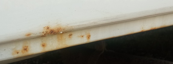

Comme beaucoup de mercedes vario (le mien est un 814), j'ai de la rouille sur le bas du camion, voir photo.
J'ai passé pas mal de temps sur les forums, et suite à ça ,voilà ce que j'ai essayé ces trois dernières années sans aucun succès :
1- j'ai poncé la rouille pour avoir la tôle à nue
2 - j'ai mis un produit destructeur de rouille : julien ou un convertisseur de rouille :rustol owatrol cip. (Ces produits sont-ils vraiment utiles si. la tole est à nue et qu'il n'y a plus de rouille ?)
3- j'ai repeint
4- j'ai vernis
Et chaque année la rouille revient, alors soit je n'utilise pas les bons produits, soit je n'utilise pas la bonne méthode mais franchement je ne sais plus trop quoi faire. Alors si quelqu'un a une solution pérenne,je veux bien quelques astuces.

Au niveau de tes étapes de préparation et de peinture, je pense qu'il manque l’apprêtage du métal. si tu vas jusqu'au métal nu, il faut idéalement passer un apprêt époxy puis un apprêt garnissant avant de peindre. Je sais pas trop quoi penser des produits destructeurs de rouille, si ton décapage de rouille est bon et que la tôle est à nu, normalement c'est juste dégraissage (genre a l’acétone) et ensuite, apprêt, puis peinture (avec ou sans vernis selon la peinture, à savoir que la peinture type brillant direct n'est pas sensée être vernie).
D'ailleurs, si c'est sur le bas de caisse, tu peux toujours remplacer la peinture par de l'anti-gravillonant type Blackson ou Teroson (ou n'importe quelle marque du même genre). Si c'est des éclats de gravillons dans la pe inture qui font revenir la rouille, ça devrait aider :)
La photo ne fonctionne pas cependant! :?:

Messagepar Roxane74 » 01 PMvMer, 18 Mar 2026 18:07:09 +000007Mercredi 2009 040640
Merci pour toutes ces infos bien utiles, effectivement j'ai oublié l'étape de l'apprêtage du métal, qui parait essentielle.
Est ce que tu as une marque d'apprêt époxy à me conseiller ?
Quant a l'anti gravillon, je vais aussi le rajouter ca devrait aider à protéger cette zone.

Messagepar Roxane74 » 01 PMvMer, 18 Mar 2026 18:16:23 +000016Mercredi 2009 040640
photo rouille 2.jpg (25.76 Kio) Consulté 2117 fois

J'ai pas de marque de prédilection, je crois que peinturevoiture.fr était le moins cher que j'avais trouvé, et j'ai pas de problème de rouille sur ma 505 que j'ai repeinte avec y'a 3 ans :)
après, l'anti gravillon c'est plutôt a la place de la peinture et du vernis que ça se met, pas en plus, je suis vraiment pas certain que tu puisses repeindre par dessus, étant donné la texture caoutchouteuse que ça a.
