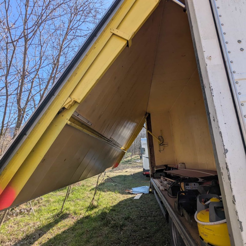

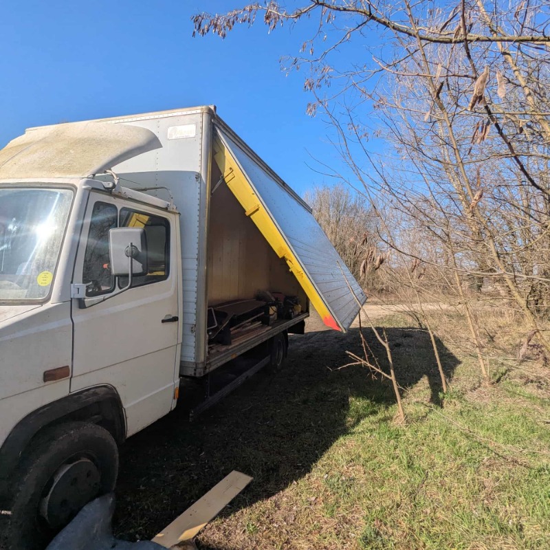

Bonjour à tous,
Je viens d'acheter un 609d en VL avec une grosse caisse de 25m3, c'était un ancien camion forain puis utilisé par un monsieur brocanteur par la suite. Bien sûr mon projet serait de l'aménager rapidement mais avant tout je dois condamner toute la façade gauche qui s'ouvre vers le haut en montage hydraulique sur verrin (comme vous pouvez le voir sur les photos).
Ma question est donc la suivante : est ce que l'un d'entre vous sur le forum c'est déjà attelé à ce genre de chantier ?
Que me conseillez-vous, simplement dégager le système hydraulique et boulonné l'ouvrant à la caisse ? Ou bien refaire toute une façade à partir de 0 ? (ce qui ne m'arrangerait pas du tt :lol: )
À noter je suis carrossier de profession mais je n'ai absolument jamais touché à des caisses alu et donc complètement novice dans le domaine.
Voilà merci d'avance pour tous vos précieux conseils :D

Salut! Ok je me repond tout seul, donc t'es en vl..yark yark..t'as pas interet a mettre autre chose qu'un rechaud et un matelas, tu compte y vivre dedans ou c'est plutot pour du roupillon occasionnel?
Condamner le cote qui s'ouvre, pôur quelle raison au juste? Enfin, je te relis..ouais, c'est juste qu'on a pas la meme notion de condamner^^ effectivement le plus simple c'est de virer le systeme d'ouverture, foutre un loquet (ou trois) a l'interieur) et ensuite tu boulonne de la baguette alu large pour recouvrir l'ouverture et le cadre, en ayant bien entendu d'abord tartiné une bonne dose de PU genre la plus chere tiger seal sur la surface de la baguette et a bomber..ou alors si t'as de la poigne au lieu de boulonner tu fout des fout des rivets etanches de 5.
Mais avec une pince a rivet normale tu va te faire peter les phalanges :mrgreen:

Merci pour ta réponse cela me donne des idées et m'éclaire. Je n'avais même pas pensé à reboucher avec des baguettes alu pour recouvrir le cadre. Dans l'idée j'opterai plutôt pour du rivet pour garder un aspect d'origine et propre, heureusement j'ai une pince pneumatique car tjrs les tendinites sinon :lol:
Haha et niveau poids oui effectivement déjà à vide avec système hydraulique il est en surcharge, et puis l'aménagement ne se limitera pas à un matelas et une kitchenette donc autant dire qu'il ne fera jamais moins de 3t5 mais ce n' est pas spécialement un soucis il n'a pas vocation à rester longtemps en France :mrgreen:

Je vais mettre mon grain de sel.. Vire tout ce qui sera structure pas nécéssaire sur ce panneau afin de gagner un max de poids. Et essai de faire le + light possible, il n'y a pas qu'en France que tu risque un contrôle :twisted:

Oui carrément ! Tous va être disqué propre pour isolation et jointure dans tt les cas. Il va falloir essayer de gratter un maximum de poids car sans même parler de l'aspect légal le pépère n'a que 90ch haha
