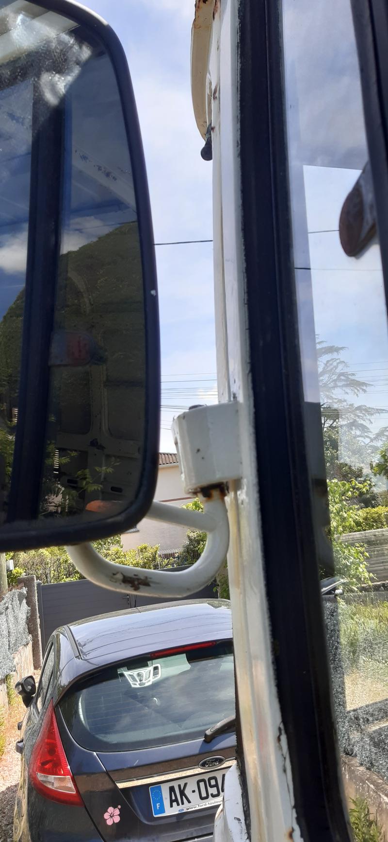

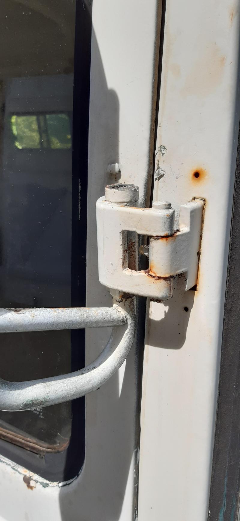

Bonjour, a tous, désolé de faire un post la dessus mes pour le coup je suis bloqué.
Est ce quelqu'un a déjà enlevé ces bras de rétroviseur ?
Sa fait 1 heure que je suis dessus j'ai tapé, essayer de tourner un quart de tour, tiré par en dessous rien ne viens.
J'ai trouvé une photo de comment c'est fait d'origine, le tube et lisse je ne comprend pas pourquoi ça ne vient pas.
avant de faire une connerie (il y a les vitres pas loin) je préfère demander conseil.
Merci.

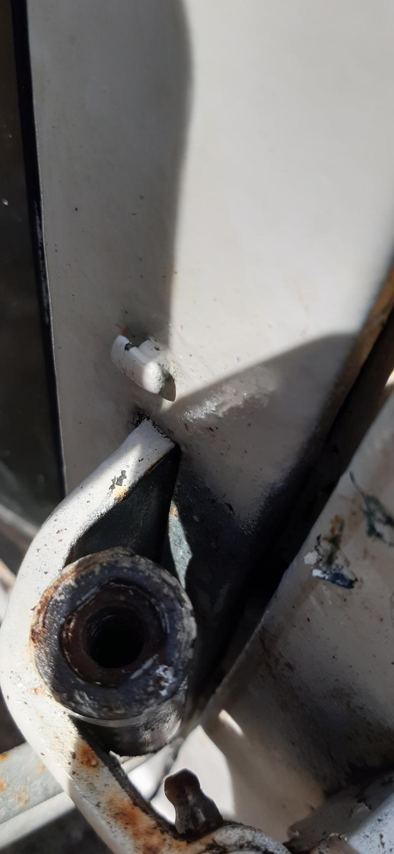

salut, j' ai fait la même sur le mien, une vrai galère à enlever. chauffer, dégrippant, huile de coude ,un des 2 j' ai carrement couper et percer au centre pour le sortir, c était complétement coller par le rouille.

A force de le trifouiller dans tout les sens sa a fini par ce casser a la base. du coup pour l'autre côté j'ai sorti la meuleuse :lol:
En recherchant l'image sur le net de la pièce d'origine j'ai vus qu'il y avait d'autres montage possible beaucoup plus simple.
