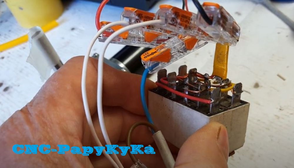

Messagepar PapyKy » 01 PMvVen, 19 Juil 2024 21:31:07 +000031Vendredi 2009 040940
Merci a ceux qui....
Voila le début du montage, le pré câblage en fil rigide.
Mais voila j'ai pas tester les relais avant de les assemblé, et... L'un d'eux est KO
Donc l'on reprend une autre série et ceux là sont tester et bon..
Et teste aprés montage des 'commandes' sur une alim (bac CB)
Mais je dois placer les câbles 'puissance' demain..... peut-etre... Image
A plus  Image

Messagepar PapyKy » 01 PMvLun, 22 Juil 2024 13:19:14 +000019Lundi 2009 040140
Reprise du Image
Les tests de rotation des relais automobile, pour l'inversion d'un moteur 12 VDC.
Qui seront placés dans cette boite...
Mais un essai préalable est réalisé avec une alimentation 12 VDC.
Et comme inverseur, un petit montage de PapyKy.
Voici une petite vidéo du fonctionnement.
https://www.youtube.com/watch?v=ecGwFAqLHp8
Reste au montage sur le THC-650 de PapyKy.
