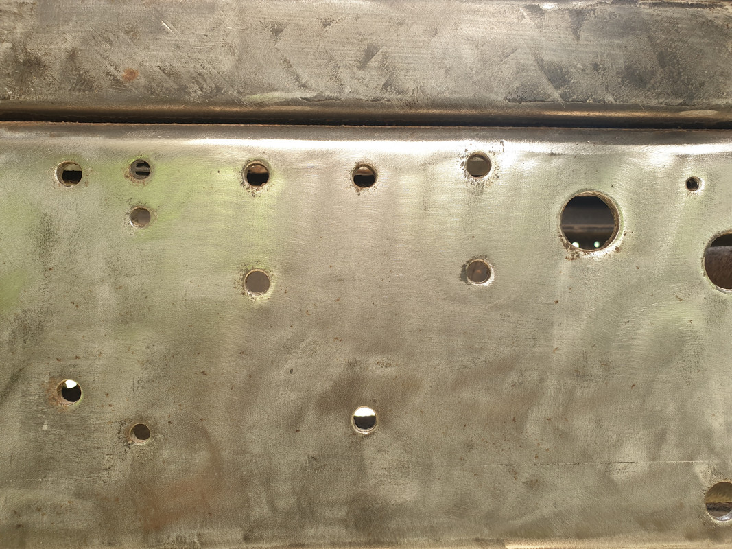

Je créé un post ici pour partager mes avancées sur la carrosserie du 608 et demander des conseils au fur et à mesure.
Après un mois de grattage et de ponçage,on en a enfin fini avec le blackson! JOIE!
La question qu'on se pose maintenant c'est si on a assez gratté ou si il est encore nécessaire de poncer.
C'est comme ça partout, qu'est-ce que vous en dites?
D'ailleurs à propos de l'owatrol on s'est un peu précipité et on a pris 5L de normal et pas de CIP
J'ai lu que ça pouvait être utilisé mais que le CIP était quand même plus adapté, surtout qu'on compte utiliser un primer epoxy par-dessus. Vaut mieux que j'achète du CIP malgré tout?
La suite du questionnement c'est à propos de l'application.. on est pas équipé pour la peinture : le camion n'est pas abrité ; on a un groupe elec mais pas de compresseur ; pas de pistolet ..
En plus on est dans une région et une saison où on est loin des 20° constants préconisés pour le séchage.
Le beau-père nous propose d'utiliser son pistolet électrique. J'ai aucun retour sur leurs utilisations. Vous savez ce que ça vaut? Sinon, quelle taille de buse il me faudrait pour l'owatrol? le primer epoxy? le noir chassis?
Je vais essayer de fabriquer une "cabine de peinture" avec une armature en bois et de la bache. Mais bon j'y crois pas trop avec toute la pluie qu'on a ici.
Bref ça fait déjà beaucoup de question, je vais m'arrêter là. Merci d'avance pour vos éclaircissement !

Salut,
Oui c'est assez poncé.
Peux pas te dire pour l'owatrol, je n'utilise pas ce produit (mais tout le mode à l'air de dire qu'il faut du CP impérativement, si tu reste sur cette marque)
Pistolet électrique, ça fait quand même un boulot de merde, et pas sûr que tu arrives à passer des produits un peu épais.
Trouves toi un compresseur en loc à la journée, ils en font chez Kiloutou.
Pour ce qui est de la région, t'inquiètes, je suis en Normandie donc je connais. Le seul truc qui est a prendre en compte est l’humidité, il vaut mieux que lorsque tu appliques, ce soit un jour sec.
Pour la cabine, ça dépend de l'emplacement où tu le fais, mais ce n'est pas vraiment nécessaire pour faire du châssis et de la structure (je peins même l'extérieur sans cabine, des autos, sans souci tant que tu n'as pas un insecte qui vient foutre la merde), il suffit juste d'arroser pour mouiller le sol afin d'éviter la poussière.

Salut Freid,
Merci pour ta réponse.
Ça me rassure à propos des conditions d'application. J'imagine qu'il faudra juste être patient pour le séchage du coup :lol:
J'attaque ça dans la semaine. Ca me laisse le temps de me renseigner pour trouver un pistolet qui aille bien

Messagepar -(KeSaK)- » 01 PMvLun, 27 Sep 2021 12:47:21 +000047Lundi 2009 041240
avec le rustol owattrol classique tu ne pourras passer aucune peinture bi composant dessus (oublie l'epoxy et polyurethane) même certaines glycero fonctionnent mal avec...
Le cip est carrément plus recommander mais a part sur le net c'est diffcile a trouver, tu peux aussi te tourner faire la rusto-leum en magasin pro de metallerie type prolians...
edit: Bien respecter les préconisations d'application pour le cip (voir plus bas)
Pour le petard si t'as un collègue avec poids lourd ca marche très bien et quel gain de temps, je viens de faire tout mon châssis (11m) en faisant le cip au pinceau ca m'a pris des jours puisqu'il faut 2 couches (une premiere d'imprégnation très fine puis apres sechage (48h) une 2e couche), j'ai fait la peinture finale (peinture a chassis mono composant) au pistolet sur le compresseur du camion en 2h c'etait régler... et le pistolet t'economise pas mal de peinture quand même

Salut, ça fait un moment qu'on a pas donné signe de vie.
On a pas trop eu le temps d'avancer depuis tout ce temps.
Mais pour une petite mise à jour voilà ce qu'il en est à ce jour :
Petit à petit il reprend vie ! On s'est attaqués qu'au chassis depuis l'arrière de la cabine jusqu'au cul, les arbres de transmission, le pont, les lames et les freins.
Là on essaie de le remettre en route pour un départ dans le 04 d'ici quelques jours. On a pas mal de galères alors je vais aller chercher de l'aide dans les sections appropriées du forum.
En tous cas merci beaucoup pour vos bons conseils !
