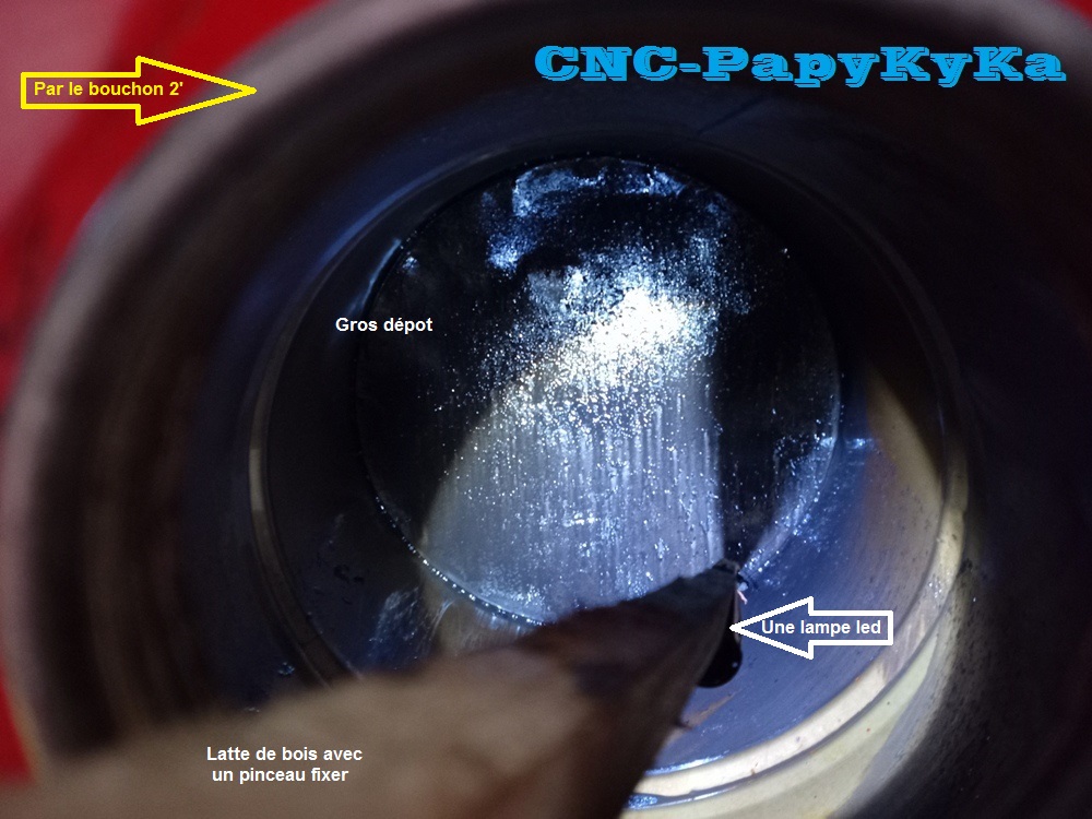

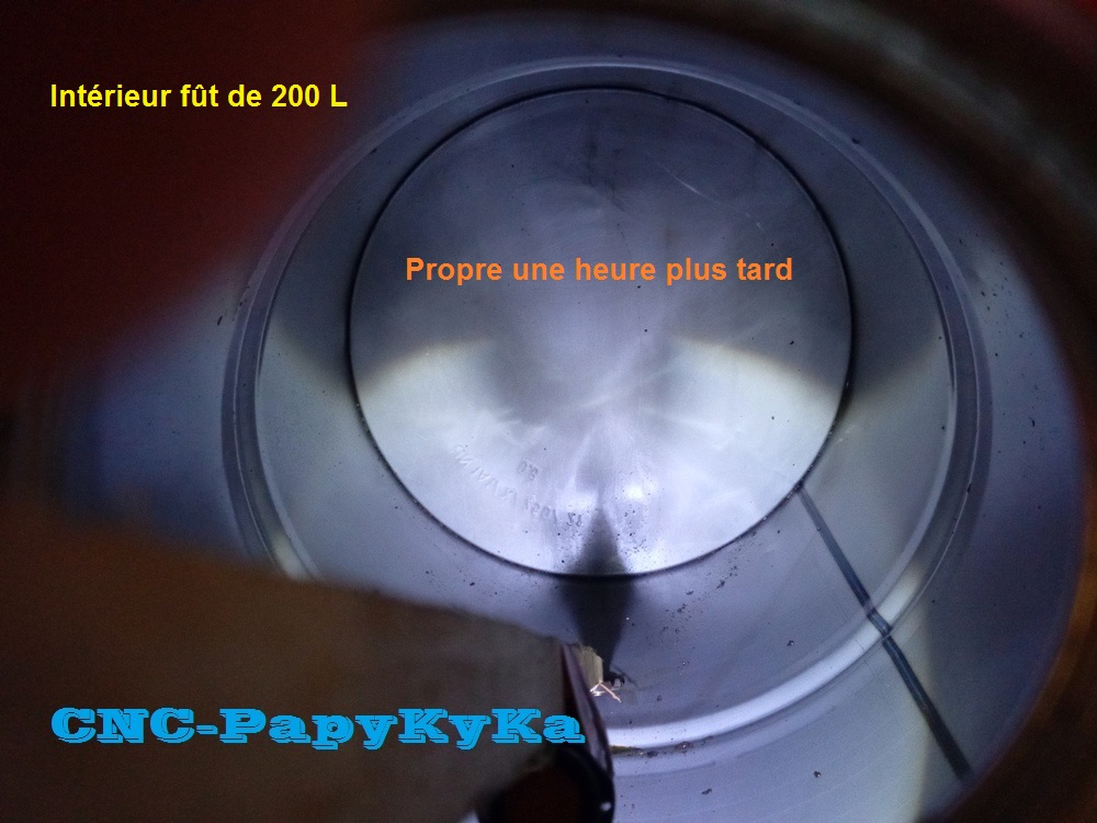

Des fûts acheter dans lequel on contenu de l'huile de vidange automobile.
Après avoir introduit du pétrole pour diluer les dépôts bien sale & dur.
Placer un fût incliné pour son nettoyage, par le bouchon de 2'.
Avec un pistolet graphiteur 1000 cc avec du pétrole. Image
Un pinceau est fixé sur une latte de bois, pour 'gratter' les résidus.
La projection de 'pétrole' aide bien et tout peut sortir par le bouchon d'un pouce.

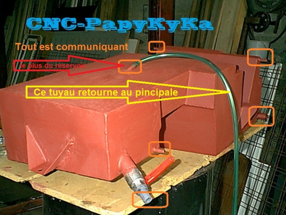

Car les tuyaux de dégazage sont petit, (beaucoup de points haut)
et tout retourne au réservoir principal de 150 litres
