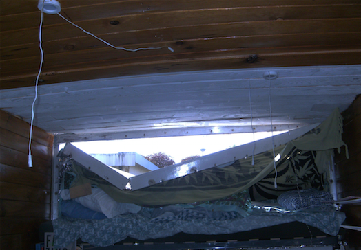

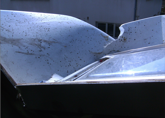

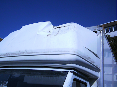

Bon... comme vous le voyez, je n'ai plus de capucine. J'ai donc épluché le forum et suis tombée sur quelques pistes. j'aimerais votre avis.
Je vois donc plusieurs possibilités de réparation :
- trouver une épave dont le toit de la capucine est sans infiltration, le découper, le remonter, le ressouder et yallah
- faire "appel à un.e professionnel.le" comme on dit et payer entre 1.000 et 2.500 euros (j'ai appelé une entreprise dans l'est qui m'a dis : la capucine neuve c'est minimum 700 euros hors taxe, donc si on ajoute la main d'oeuvre, la TVA, toussa toussa), donc hors de question.
- faire "appel à un.e professionnel.le" et refaire un moule. au vu du prix, no way for me.
- faire appel à un métallier pour recréer une structure en métal, pis reconstruire ma capucine (merci aux personnes qui ont partagé les infos, photos, vidéos : http://www.mercotribe.net/phpBB3/viewtopic.php?f=75&t=44312&p=588032&hilit=capucine#p588032 / https://www.youtube.com/watch?v=clITuZjGugc&t=5s / http://www.mercotribe.net/phpBB3/viewtopic.php?f=75&t=32832&start=20 / http://www.mercotribe.net/phpBB3/viewtopic.php?f=10&t=39798&hilit=capucine )
- la refermer (solution la plus simple mais bon...)
- rejoindre une copine qui a déjà refait une capucine à base de structure en bois avec du contre plaqué et de la fibre. D'après elle, ça a très bien fonctionné, aucune fuite à déclarer. J'ai environ 300 euros, donc ça va, je peux me permettre d'acheter du matos :) C'est ce que je vais faire. J'essaierai de poster des photos, explications.... on verra !
J'ai toutefois quelques questions urgentes :
- Est-ce que c'est ultra dangerous de prendre l'autoroute durant deux heures ? Je roule à 90km/h max, vitesse de croisière à 80. J'ai pas envie de causer la mort d'animaux en tout genre... Je pensais bâcher et avec de la corde et tendeur, tenir le truc en passant par la cabine, et via les pieds du canap', les trucs en dur dans la caisse...
- Est-ce qu'il y a un risque d'abîmer le toit de la cabine ?

Pas évident de comprendre l'étendue des dégâts malgré les photos.
J'imagine que tu as déjà recouvert l'ouverture temporairement. Sinon moi je mettrai de la bâche et du scotch armé.
Pour l'autoroute, je ne vois pas le problème particulier mais je ne prends pas l'autoroute.
Ensuite, est-ce que ce modèle de capucine est courant ? As-tu essayé de voir dans des casses pour en trouver une ?
