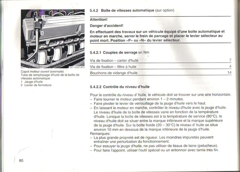

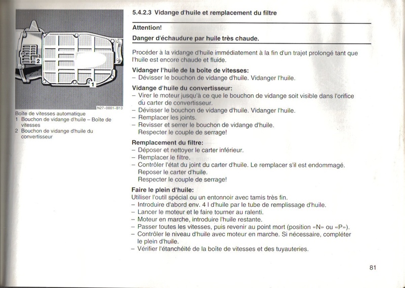

si jamais t'a pas le manuel d'origine:

Super, merci de nouveau pour ces réponses, les photos de la doc vont m'être bien utiles ! J'ai réussi à récupérer la doc originale en anglais grâce à un lien du forum.
Et oui je suis d'accord que ça peut sembler paradoxal.. après c'était un choix conscient de sa part, sur les conseils de son pote mécano qui entretenait le véhicule. Apparemment les avis divergent sur la question de la vidange de la boîte auto..
En tout cas de mon côté je vais essayer de m'en occuper dans les prochains jours, je vous tiens au courant !
