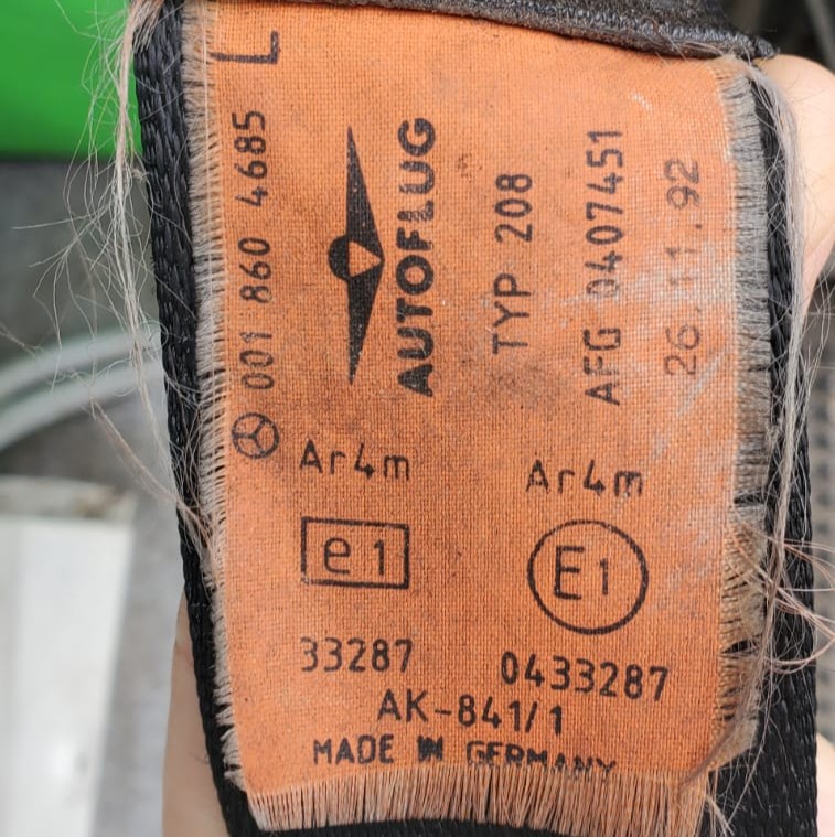

Etiquette description
ceinture 5.jpg (169.06 Kio) Consulté 212 fois
Voilà l'étiquette de déscritpion !

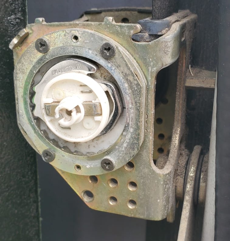

Enrouleur
ceinture 4.jpg (127.56 Kio) Consulté 211 fois
Et voilà l'enrouleur sans le cache

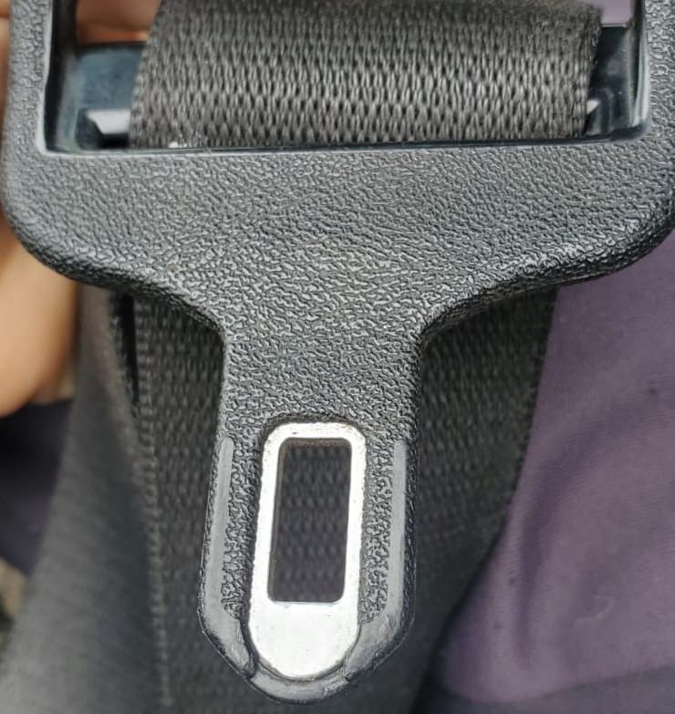

ceinture
ceinture 1.jpg (140.23 Kio) Consulté 211 fois
et voilà la ceinture

Re bonjour
qu'est ce qu'il a exactement ton en rouleur?
as tu essayé d'y injecter du WD40 ou un bon coup de soufflette après avoir déroulé entièrement la sangle
c'est souvent la poussière et les poils en tout genre qui au fil du temps se sont accumulés dedans.
