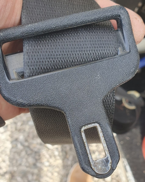

Messagepar Moop » 01 AMvMer, 18 Fév 2026 11:43:27 +000043Mercredi 2009 041140
Salut, c'est pour une banquette, c'est la sangle qui est naze. Aucune idée de comment on ne change que la sangle ni même si c'est possible et avec quelle sangle la remplacer.

Messagepar yffic60 » 01 PMvMer, 18 Fév 2026 15:28:25 +000028Mercredi 2009 040340
ce que tu appelles la sangle,
c'est la plus longue,
celle qui va dans l'enrouleur situé au bas du montant de porte ou au sol
pourrais tu mettre une ou plusieurs photos?

Messagepar Moop » 01 PMvJeu, 19 Fév 2026 13:02:45 +000002Jeudi 2009 040140
C'est la partie qui va dans l'enrouleur, j'ai mesuré environ 3m46, j'essaie de mettre des photos plus tard

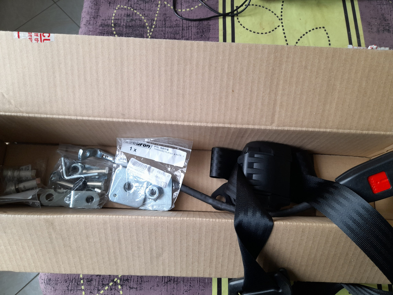

Messagepar 307DBEIGE » 01 PMvVen, 20 Fév 2026 14:36:23 +000036Vendredi 2009 040240

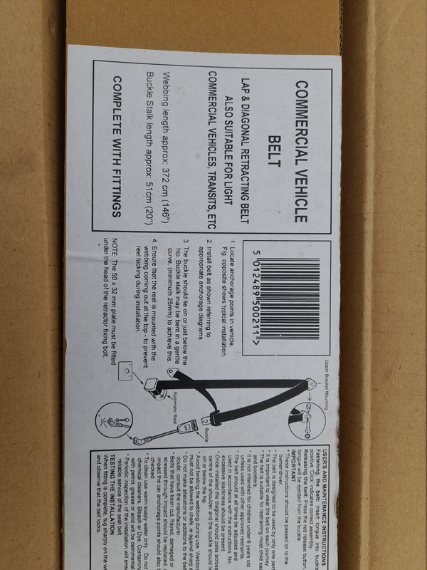

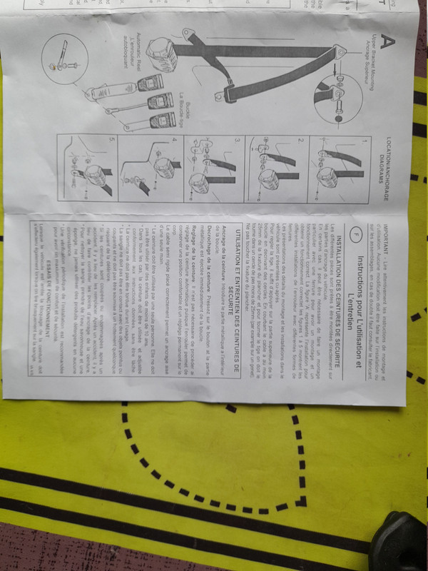

Salut
J ai trouve ca dans ma reserve apres fouilles archéologiques : ceinture avt 4 points (extra long 372cm) dans sa boîte.
Avec toutes les pièces qui vont avec.
Commandées en 2018 pour mon 307, siege passager. (J ai pas de banquette).Mais j ai trouvé juste avant le CT ce qu il me fallait dans une casse :!:
Ça pourrait aller ??? Ou pas ?
Je l aie eu chez Mecatechnic 59118 Wambrechies cedex
0320262633
Ps : j ai galère pour mettre les photos :(

Messagepar Moop » 01 PMvSam, 21 Fév 2026 12:40:03 +000040Samedi 2009 041240

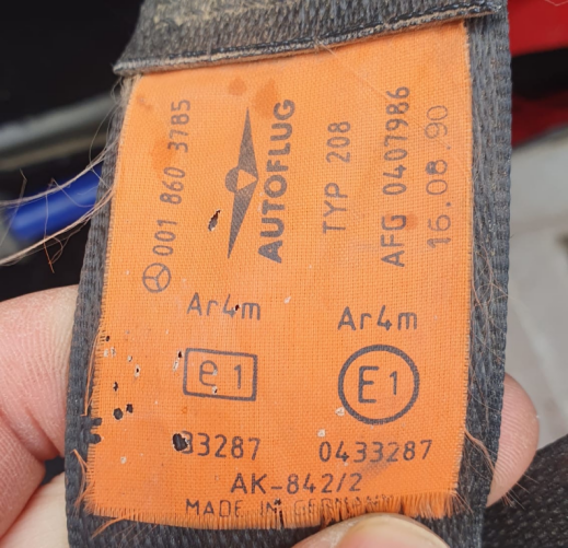

OOhhhh ça pourrait être nickel, il faut juste vérifier deux détails:
- la longueur du clips qui est fixé sur tige, le mien fait 63 cm au total (50cm tige, 23 cm de sangle, 10 cm clips femelle), sur celui-là il y a écrit 51 mais aussi bien c'est juste la longueur de la tige, le mien se termine par une sangle vu qu'il traverse le siège donc mouais en fait pas sûr.

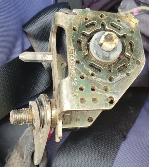

- la fixation de l'enrouleur:
Faut cliquer sur les photos pour les voir entières.
il y a une tige à l'arrière sur le mien pour le caler.

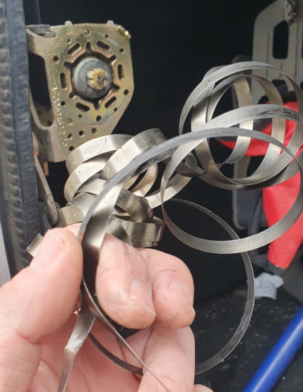

Comme l’œil expert l'aura remarqué sur la photo précédente je me suis laissé dire que je pouvais peut-être juste changer la sangle et j'ai déclipsé le cache plastique de l'enrouleur en pensant y trouvé un système de fixation:
Mauvaise idée :lol:
à peine sorti d'un demi centimètre c'était impossible à remètre, c'est très coupant.

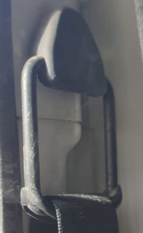

quelques photos du système:
