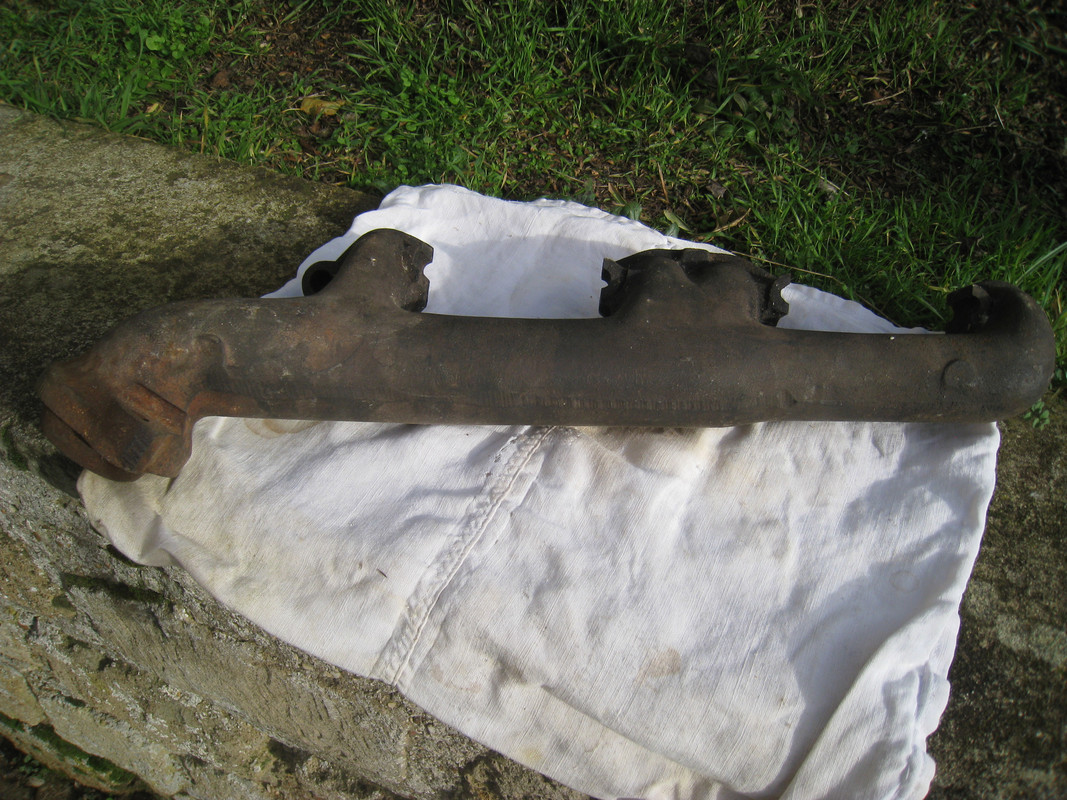

J'ai acheté un collecteur d'échappement pour mon L407d équipé d'un moteur 616 910
mais ça ne va pas :(
la bride de raccordement au tuyau d'échappement n'a que 2 trous (sur le mien il y en a 3)
et elle est mal orientée.
Est ce quel qu'un pourrait me dire sur quel véhicule il se monte?
Merci d'avance

Salut, en tapant le numero present sur ta gentille photo avec A, soit A6161420501, on voit que c'est prévu pour un OM615 ;)

mais saurais tu sur quel véhicule il se monte?

Salut si on regarde du cote de Wiki ça donne cela:
1968–1973 Mercedes-Benz 200D, 40 kW (54 hp)
1973–1976 Mercedes-Benz 200D, 40 kW (54 hp)
1968–1973 Mercedes-Benz 220D, 44 kW (59 hp)
1973–1976 Mercedes-Benz 220D, 44 kW (59 hp)
1976–1979 Mercedes-Benz 200D, 41 kW (55 hp)
1979–1985 Mercedes-Benz 200D, 45 kW (60 hp)
1976–1981 Mercedes-Benz N1300
1981–1986 Mercedes-Benz MB100/MB130
:P

Oui, mais le 615 a existé en trois versions, 2.0L, 2.2L, et 2.4L
Et le 2.4L il doit aussi être sur les 206,306,406, à mon avis
Et il doit bien y avoir certains Unimog montés avec le 615 :idea:
Edit : un peu loupé, le 2.4L étant le 616, j'ai tout faux :oops:

Dans mes premieres lectures ,je crois avoir lu
que le moteur Om615 avait aussi été monté sur des premiers T1 307 , après il y a eu le montage om616.
Mais, là j ai pas les revue près de moi et je ne peux pas accéder au lien.

Cf page 4 revueexpertautomobile 244 .
Un peu de lecture ;)
Om616 remplace les om615 à partir de 1981 sur 207 et 307.
@Yffic60 , je t adresse la page en question.
A +
