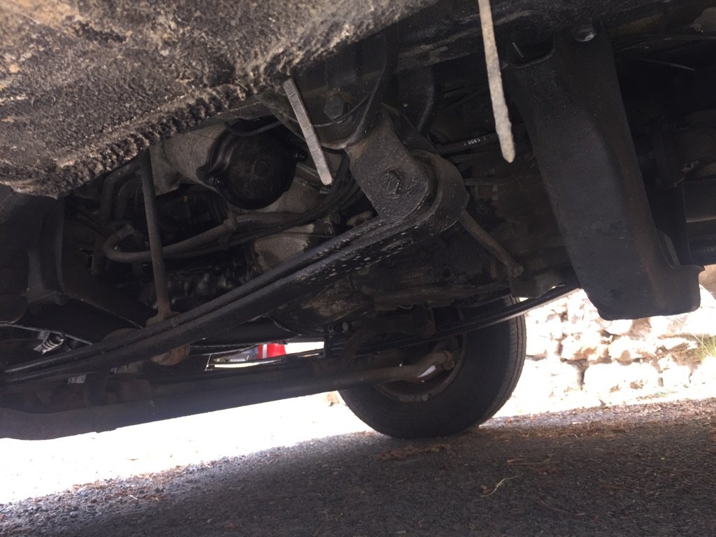

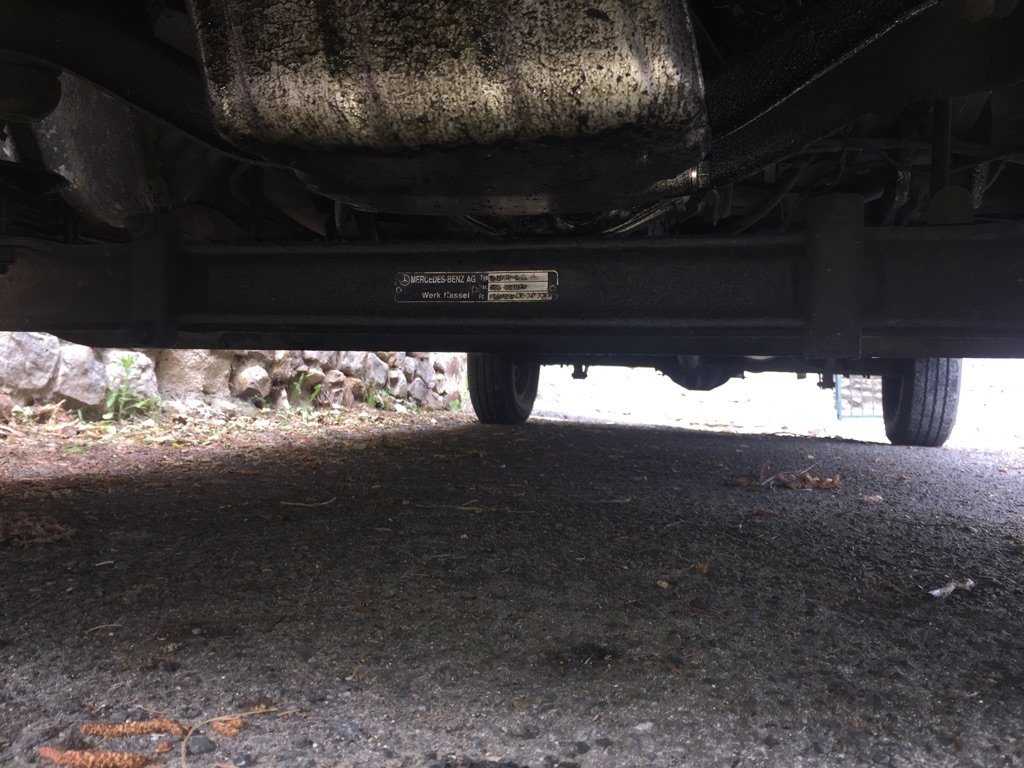

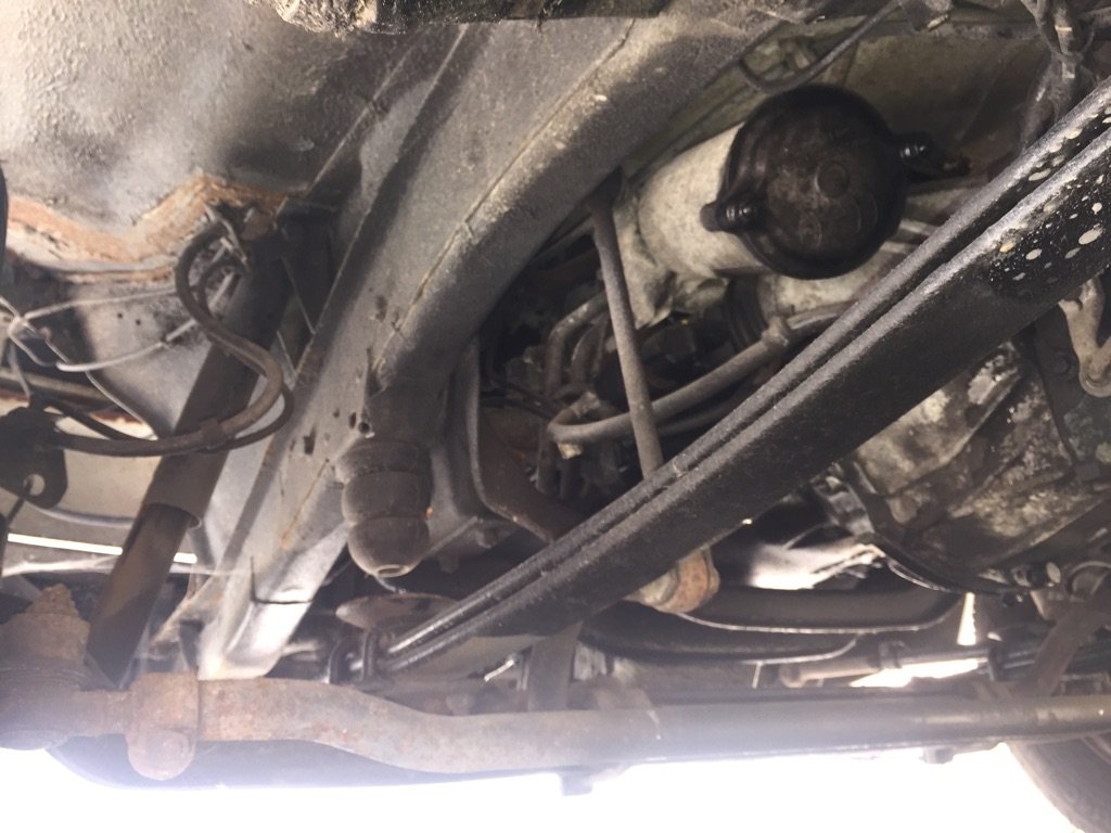

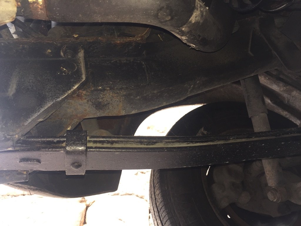

Je vous fait suivre quelques photos en plus de l'annonce, essentiellement sous le camion, on peut voir les réparations qui ont été faites. Je suis censé aller le voir fin juin et j'aurais aimé avoir des retours concernant ce joli petit merco qui nous plaît bien! Nous avons d'autres photos à notre disposition.

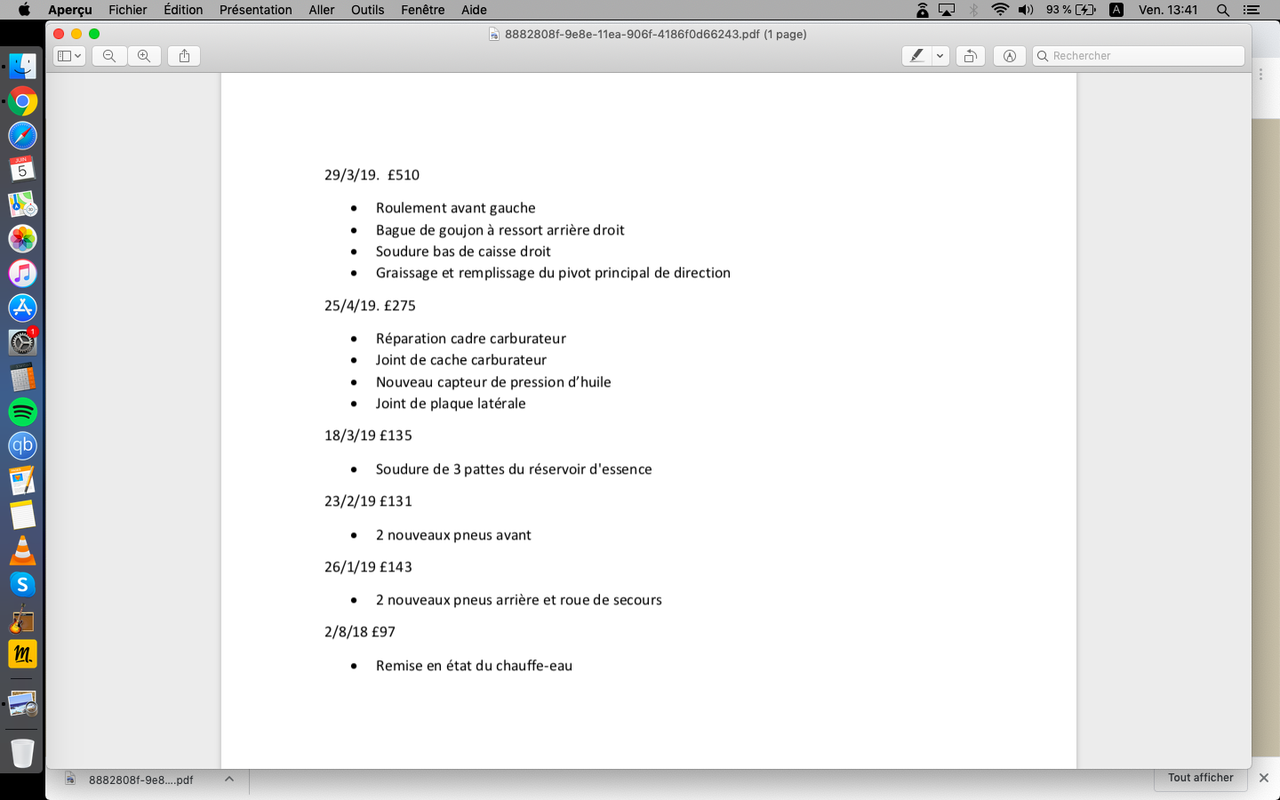

Faudrait voir les photos avant/après, sur le châssis, pour juger de la qualité de la réparation.
4000 euros de soudure ça me semble être bien cher pour de la réparation qui normalement n'est pas autorisée.
J'imagine que ce taf de soudure n'a pas produit de facture ?
Les fuites d'huile font l'objet d'une contre visite au CT, et pour les papiers français, faut être sûr que ça peut se faire. Renseignez-vous auprès de la DREAL avec la carte grise avant tout achat.

Messagepar bboycarry » 01 PMvVen, 05 Juin 2020 12:44:16 +000044Vendredi 2009 041240
Je n'ai pas les photos avant/après en ce qui concerne les réparations sur le châssis, mais je vais leur demander! Donc les soudures effectuées ont été faites sur le châssis? Si c'est le cas, c'est bien ce que j'avais lu.. Il n'est pas autorisé de faire des réparations dessus, car cela affecte la rigidité de l'ensemble, et peut compromettre la sécurité des passagers.. En Angleterre c'est peut être légal d'effectuer ce genre de réparations.
Ci-joint les différents éléments dont ils ont les factures
Normalement il n'y a pas de fuites d'huile, cela a été réparé, m'ont ils dit.

bboycarry a écrit: Donc les soudures effectuées ont été faites sur le châssis? En Angleterre c'est peut être légal d'effectuer ce genre de réparations.
C'est écrit dans l'annonce
Le châssis a été réparé en mars 2018 pour cause de corrosion importante pour une valeur de 4000 euros et d'autres travaux de soudures dont le plancher par exemple.
Mais on voit pas la trace des 4000 euros sur ton document ?
Après, c'est honnête de dire que le châssis a été réparé que de rien dire du tout comme les trous du cul qui mettent du papier mâché et qui repeignent par dessus :lol:

Mais quand tu regardes le CT sur celui-ci, le châssis aussi souffre de corrosion perforante qui affecte la rigidité de l'ensemble.. On est pas contre faire des réparations dessus et mettre la main à la pâte, mais pas de gros travaux non plus comme sur ce camtar. Mais je comprends ce que tu veux dire, en gros on peut trouver beaucoup moins cher que l'annonce que j'ai présentée. De plus, chose que je n'avais pas précisée, on aimerait avoir quelque chose de pas trop haut ni trop large, histoire de pouvoir prendre des petits chemins de temps en temps. Sans non plus se retrouver dans des bourbiers pas possibles. Les 208 et autres camions de ce gabarit conviendrait? Ou ils ne font pas du tout l'affaire, à voir plutôt des 4x4.. Mais le budget grimpe tout de suite il me semble..
Bah non, enfin ils parlent du bas de caisse e du réservoir d'essence, mais en effet, pas du châssis..
