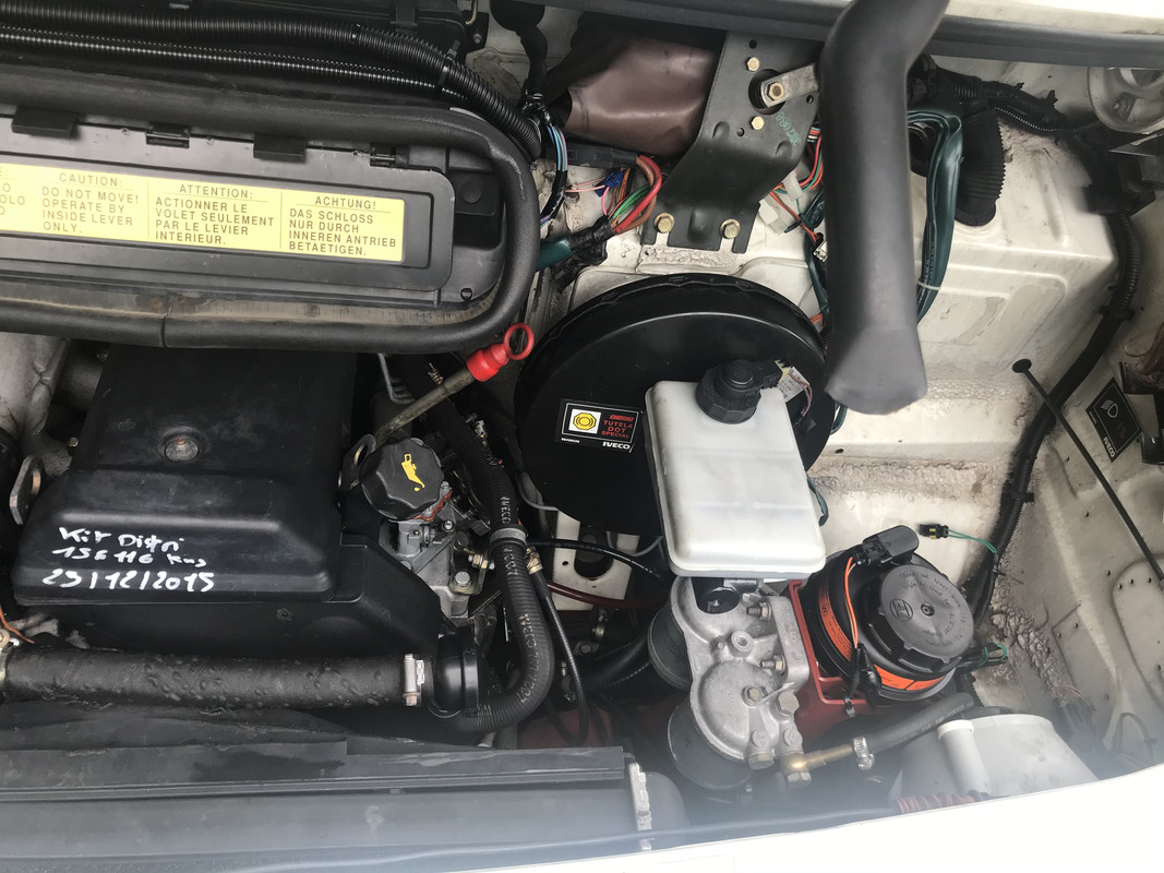

Je vous envoie quelques photos!
Voili voilou !

Messagepar Guillaume38 » 01 PMvVen, 19 Juin 2020 17:40:23 +000040Vendredi 2009 040540
Sur les photos il a l'air trop propre, ce n'est pas normal :lol:
Distri faite en 2015 : vérifie quand même si elle n'est pas à faire au bout de X années.

Guillaume38 a écrit:Distri faite en 2015 : vérifie quand même si elle n'est pas à faire au bout de X années.
Oui c'est prévu ! Je vais l'emmener dans un garage pour voir ce qu'il en pense. Car j'avais lu qu'il fallait changer la distri soit tous les 80/100000km soit tous les 5 ans. Donc à voir.
