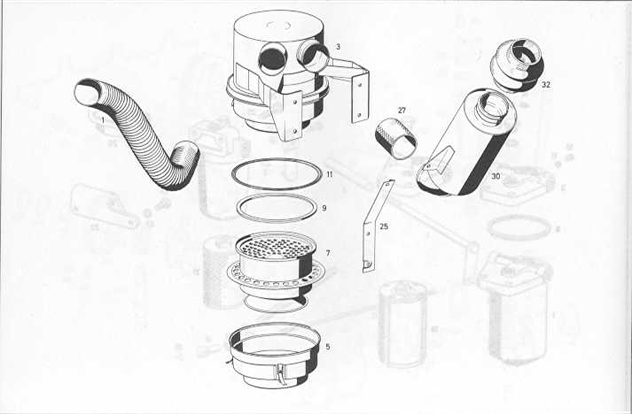

Le filtre à air bain d'huile est ici :
Il va à l'admission d'air, là où il est écrit 1445.
Ca ressemble à ça (grosso modo, parce qu'il y a 2 versions) :
10 - Filtre air.jpg (22.21 Kio) Consulté 5145 fois
