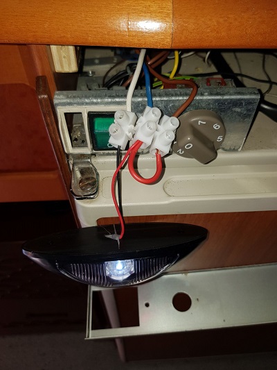

j'ai ce bouton sur mon frigo electrolux RM 5401 qui a cramé
j'ai regardé sur le net sur des site spécialisé en pieces pour camping car pour en commander un et a mon énorme surprise 26 euros le moins chère que j'ai trouvé ,sa monte a 30 euros. :o :o :o :cry:
pour me dépanner j'ai supprimé le bouton en shuntant les fils et ajouté un feu de gabarit(j'avais que ça sous la main :mrgreen: ) a la place du voyant.c'est juste aussi pour voir si le frigo n'est pas en court jus avant d'en rachetter un ,le frigo fonctionne c'est deja bien
20190602_162603[9784] 2.jpg (67.81 Kio) Consulté 3158 fois
pour ceux que sa interresse bleu + batterie alternateur ,marron va au frigo et le blanc retour (-) du voyant

Ça y est j'ai reçu mes interupteurs
J'ai remplacer celui défectueux sur mon frigo et sa marche nickel...
Bon maintenant j'en ai 4 d'avance :D
Enfin 8 euros les 5 sur Amazon contre 30euros un seul dans les magazins spécialisés faut pas se faire chi... :evil:
