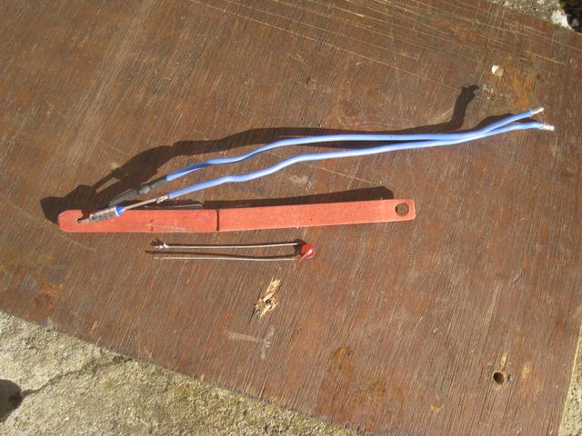

Yffic tu as une photo de ce que tu cherches exactement ? Je vois pas ce que c'est. J'ai un BS10 en rab pour de la pièce, peut être que je peux te dépanner

Messagepar yffic60 » 01 PMvMer, 27 Fév 2019 13:52:26 +000052Mercredi 2009 040140
voici la photo demandée par TIKEN:
à gauche , encore soudé , c'est le fusible
la partie rectangulaire avec un trou au bout est le support, c'est une espèce de carton,
épaisseur=2 mm, largeur = 8 mm, longueur 128 mm
la thermistance que l'on voit en dessous est normalement en série avec le fusible.
Le tout est installé sur le support en carton , glissé dans une gaine silicone fermé à une extrémité et en suite glissé dans le doigt de gant qui est soudé à la cuve en inox.
Nota
J'ai mis la photo d'une résistance parce que la thermistance qui a claqué ressemblait à ça
un petit disque d'environ 5 mm de ø, épaisseur 1 mm et un fil soudé sur chaque face
Dernière édition par yffic60 le 01 PMvMer, 27 Fév 2019 15:49:59 +000049Mercredi 2009 040340, édité 2 fois au total.

Messagepar tiken » 01 PMvMer, 27 Fév 2019 14:17:53 +000017Mercredi 2009 040240
Salut yffic, je regarde si j'ai ça et je te dis
