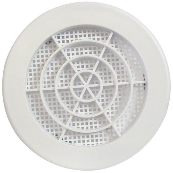

La prise d'air est par le sol. Le chauffage étant installé sur le faux plancher des soutes, j'ai fait un caisson en CP en dessous avec une grille d'entré d'air Ø100 mm. Le débit d'air de cette grille est plus élevé que le débit demandé par le chauffage (6m3/h).
Un schéma pour comprendre :
La grille :
